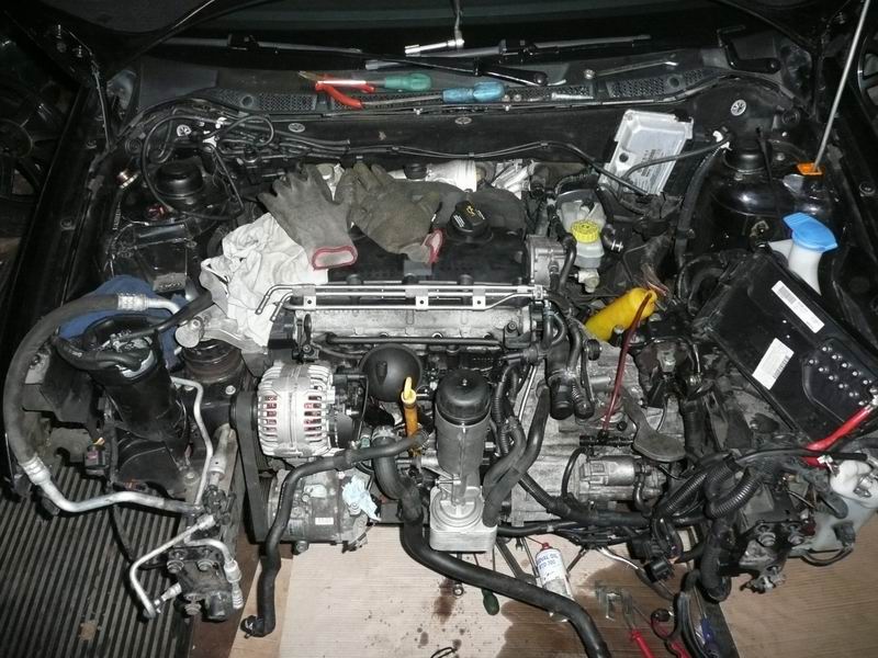

Tak dnes se začlo s přípravou na výměnu motoru..takhle vypadala po cca 1,5h práce...Pak se našly 2 celkem vážný závady:sáknoucí chladič klimatizace(zoxidovaný okraj)Naštěstí měl brácha jeden doma tak se měnil chladič a co jsem nevyfotil byla další zrada a to přebroušený kabel k čidlu pro saharu..takže kdyby se něco vysralo tak bych to asi uvařil... :angry:Zítra bude pokračování-motor ven,ustrojit 96ku a poslat jí tam...ve středu počítám že už bude zas v cajku. ;)
Tak sem doma a slušně rozlámanej po celodením lítání kolem auta..dnes přišly teprv komplikace...Myslel jsem že zachovám puvodní těleso chladiče a filtru oleje jenže 74 má uplně jinou přírubu a kanály tak jsem musel dát těleso,který jsem koupil kvuli chladiči oleje,ale to těleso má díru na čidlo na druhé straně a tak šmik kablík a prodloužit ho.Navíc dle Etky tenhle díl neexistuje v celém koncernu VW tak budu ještě zjištovat jaká vložka do něj přijde..pak trubka k EGR taky jiná(jinak naobejbaná)tak se použilo násilí..dále kabely čidel u rozvodu taky jinak dlouhý tak se svazek protáhnul jinudy než byl a jen tak to dalo..trubka vody z motoru taky trochu jiná délka a ohyb,vrchní kryt rozvodu taky trochu jinej tak sem kousek ušmiknul nužkama protože se mačkal držákem pro silentblok motoru...no celkem mazeček... :) doufám že to pojede.... :P
Fotos:1) 74ka ven 2)96ka už tam je 3)detail 96ky
twe, ty jsi blázen :) kabely nemůžeš přece mít napnutý jako prase.. stačí pak nějaká nerovnost, motor skočí a ulítá ti to :) proč to EGRko rovnou nevyhodíš? :P

Nejsou napnutý...teda né víc než origo...ten k filtru jsem nastavil a ostatní daly délkou akorát,budou přichycený těma orig. plast sponama nebo jak to nazvat a hlavní svazek motoru jako takovej má vuli.Zkusím heverem trochu vyšponovat motor a ještě to omrknu,ale mělo by to být o.k. Při nejhorším budu dělat šmik a pájet... :) Jako z5 74ku tam dávat nebudu.... :) :PEGRko je zaslepený... :P

twe, ty jsi blázen :) kabely nemůžeš přece mít napnutý jako prase.. stačí pak nějaká nerovnost, motor skočí a ulítá ti to :P
Neboj kabelaz jsem protahoval ja... :-)))
Svazek je pouze truchu jinde protazeny po bloku a mezi tim novym velkym telesem olej. filtru a vymenimem olej/voda
Stavajici vyveseni svazku mezi agregatem (prevodovkou) je samosebou zachovale... :-D
Takze na pohym motoru v ramci silentbloku je to OK :)
