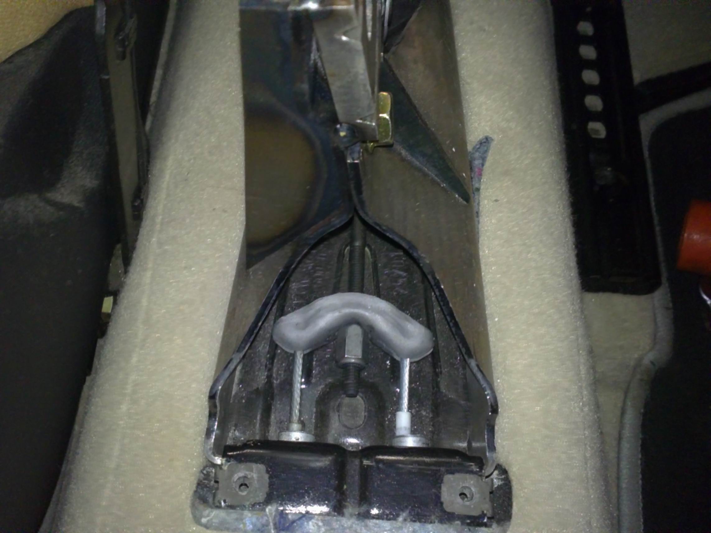

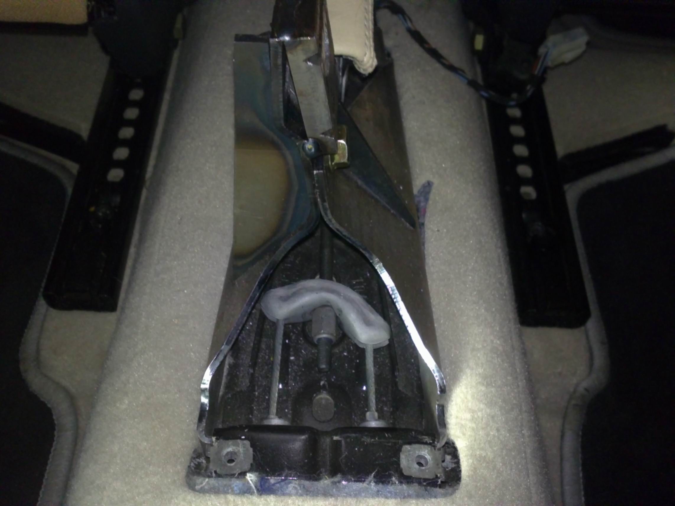

U řidiče i spolujezdce ale po dnešní akci v garáži a kroucení sebou po celým autě je to vytahaný zpod plastu a mužu to dělat znovu..dost to po tom koberci jezdí.. ;)
Protože mě čeká v unoru technická vyměnil jsem jeden lanovod,kterej byl načatej kousek od brzdiče a ještě budu dělat desky protože ty mají asi 1,5mm
Ten lanovod byl nějakej difnej..krátkej--viz foto mechanizmu 1. před a 2. fotka po výměně.

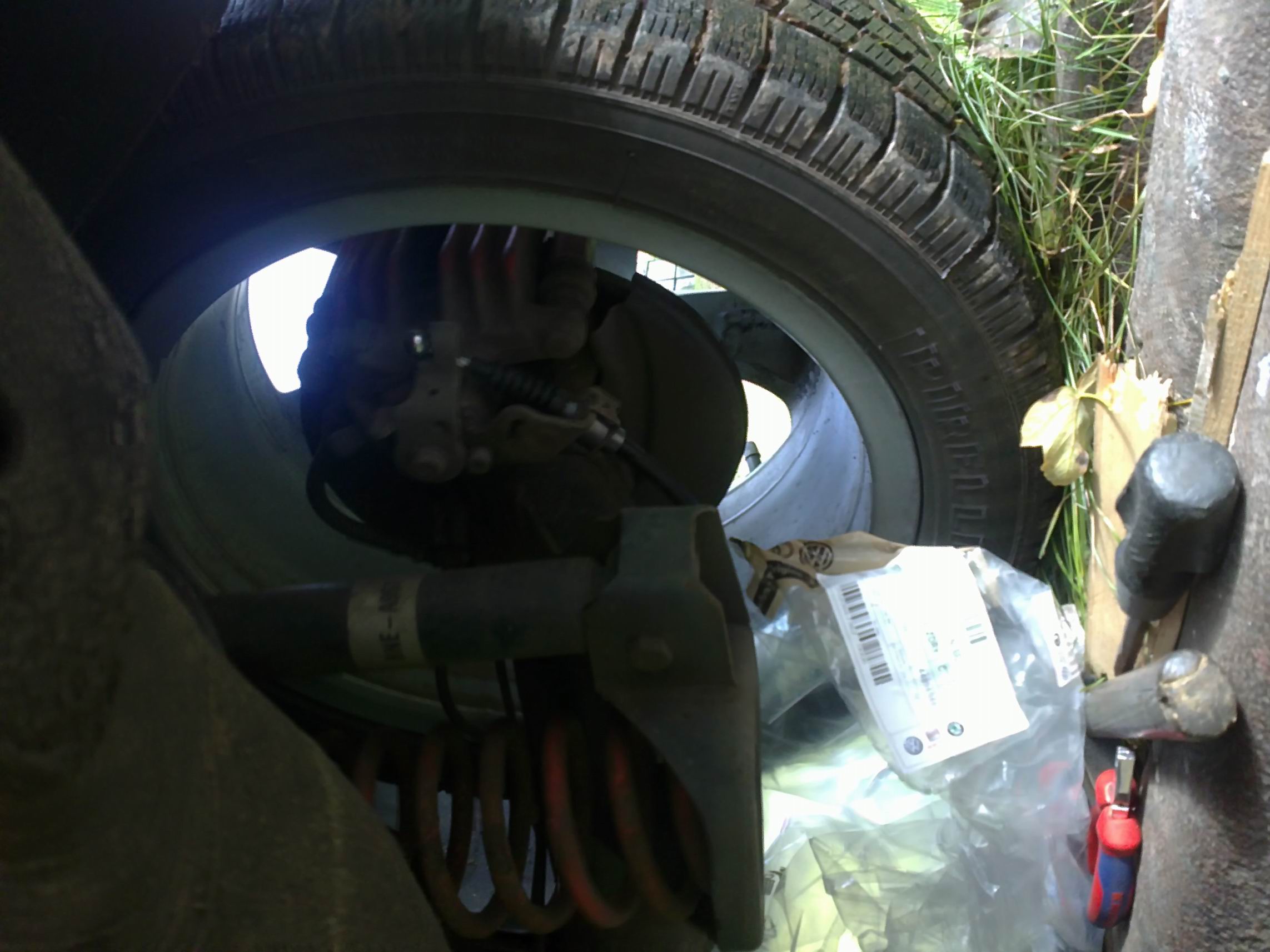

Včera sem nahodil zadní desky Zimmermann rozhejbal na pravý straně čep,kterej byl zatuhlej a taky na tý straně byly desky ještě dobrý :pivo: zato levá strana už brousila i nejtky co drží pružinu desky. :pivo: Tak brzdy připravený na zimu a technickou... ;) Letos asi nebudu pokoušet štěstí a na STK sundám ten rentgen(Vyměnit paraboly za klasiku a mlhy vyhodit uplně.. :pivo: )

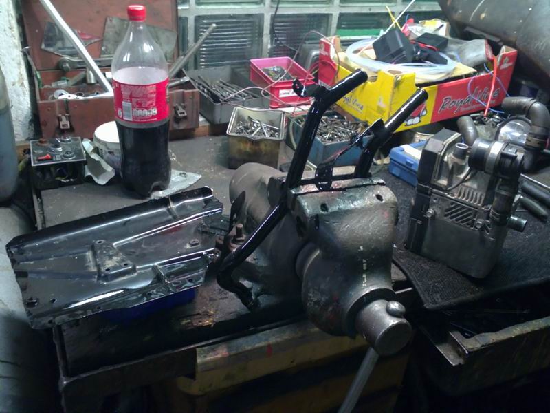

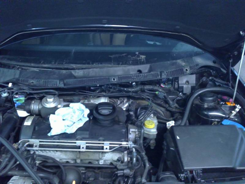

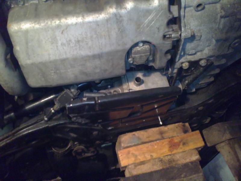

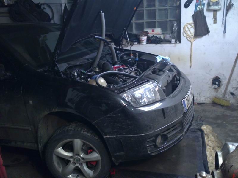

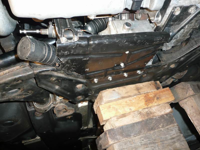

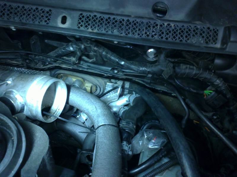

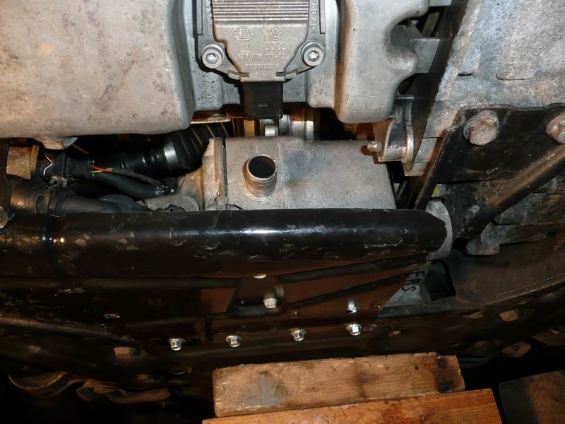

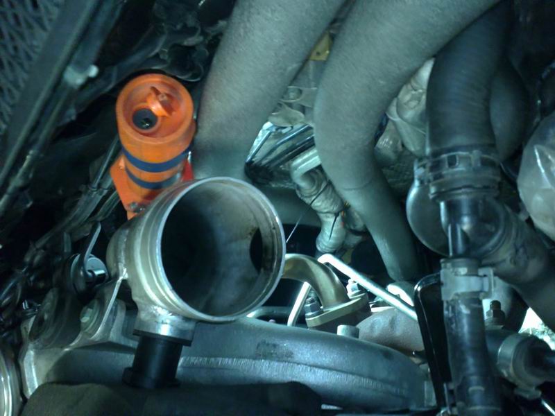

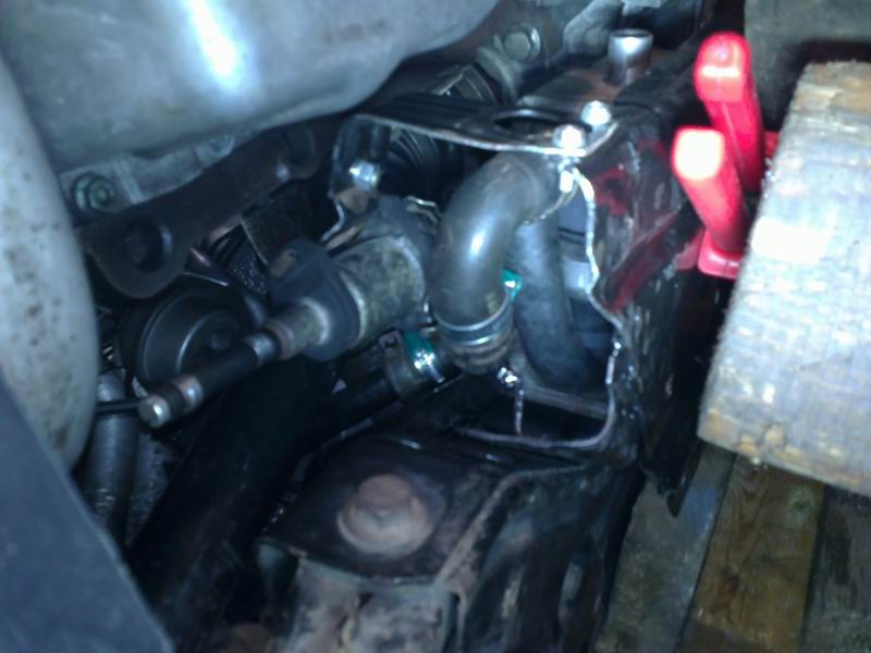

Dneska jsem celej den kutil hadice a trubky...měl jsem nějaký,ale z uplně jinýho auta takže vyměřování,umístění čerpadla,výroba držáčku a montáž otvorem sotva na ruku byla prdel.Mám to tak nějak na 95% mechanicky zamontovaný...Je tam pěkně narvaný.Ještě udělat přívod paliva a pak elektriku..ale to já nedlám.. :pivo: Zatím je jen nataženej svazek k topení.

Je to uni používá ho spousta automobilek typ Thermo top C
Pokud mám dobrý info tak se ofiko dalo Webasto objednat pouze do SDI :lol: Udajně Škodovka Webastu neschválila jejich řešení u TDI a tak montovali jen pár kusu lidem,který si to nechali namontit přímo u Webasta a udajně měli i pár služebních Fábek TDI s topením.Umístění u TDI je bud tam co jsem ho dal já a nebo na stěnu za hlavu motoru..což si ale neumím moc představit kterej kouzelník to tam dá... :smich:

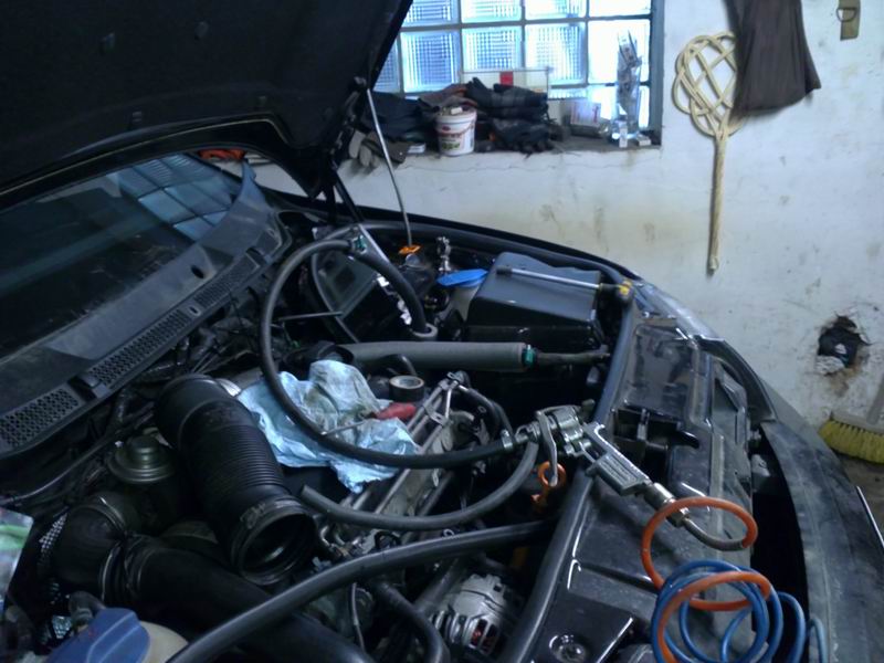

Tak ještě pár fotek...Zbývá nějak pořešit výfuk(nějak není místo na tlumič kua..) přívod paliva a el.

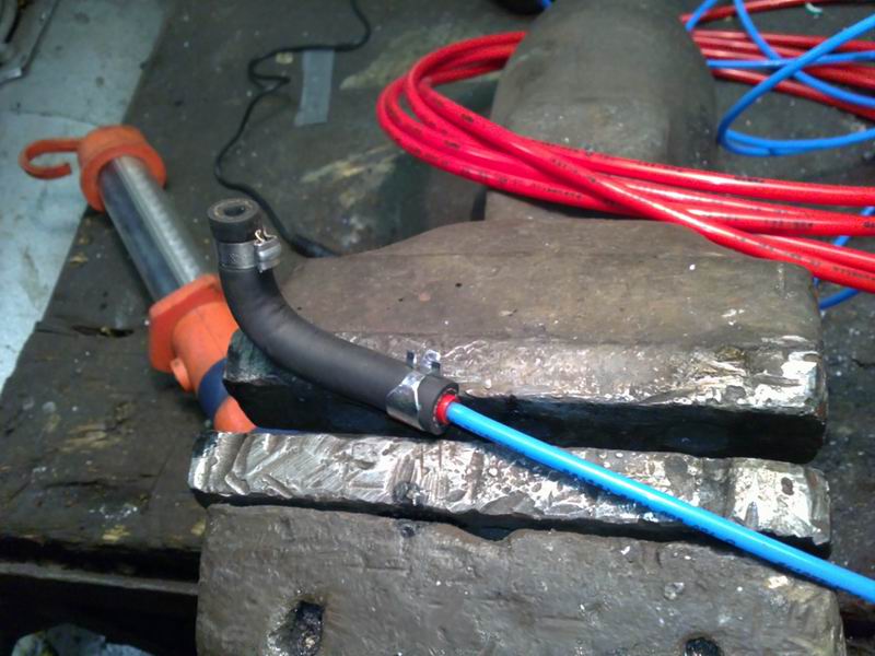

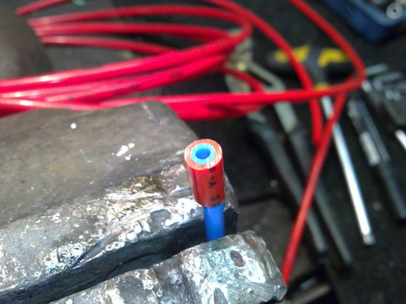

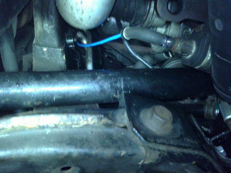

Ač se mě nechtělo tak jsem ještě natáhl vedení naftyk nádrži...ještě musím koupit nějakej pidi filtr a udělat jehlu do nádrže.Vedení je hadičkou 4mm webastácká gumová má vnitrní 5 mm tak jsem vyrobil redukci kouskem 6mm hadičky a to pak narval do tý gumový..Pak ale nastal problém s tím že se 4ka moc kroputila a nešla prostrkat dutinou co vede přívod paliva k motoru..Tak jsem vzal větší do ní nacpal tu 4ku a pak teprv to šlo protáhnout dutinou... :palec:
