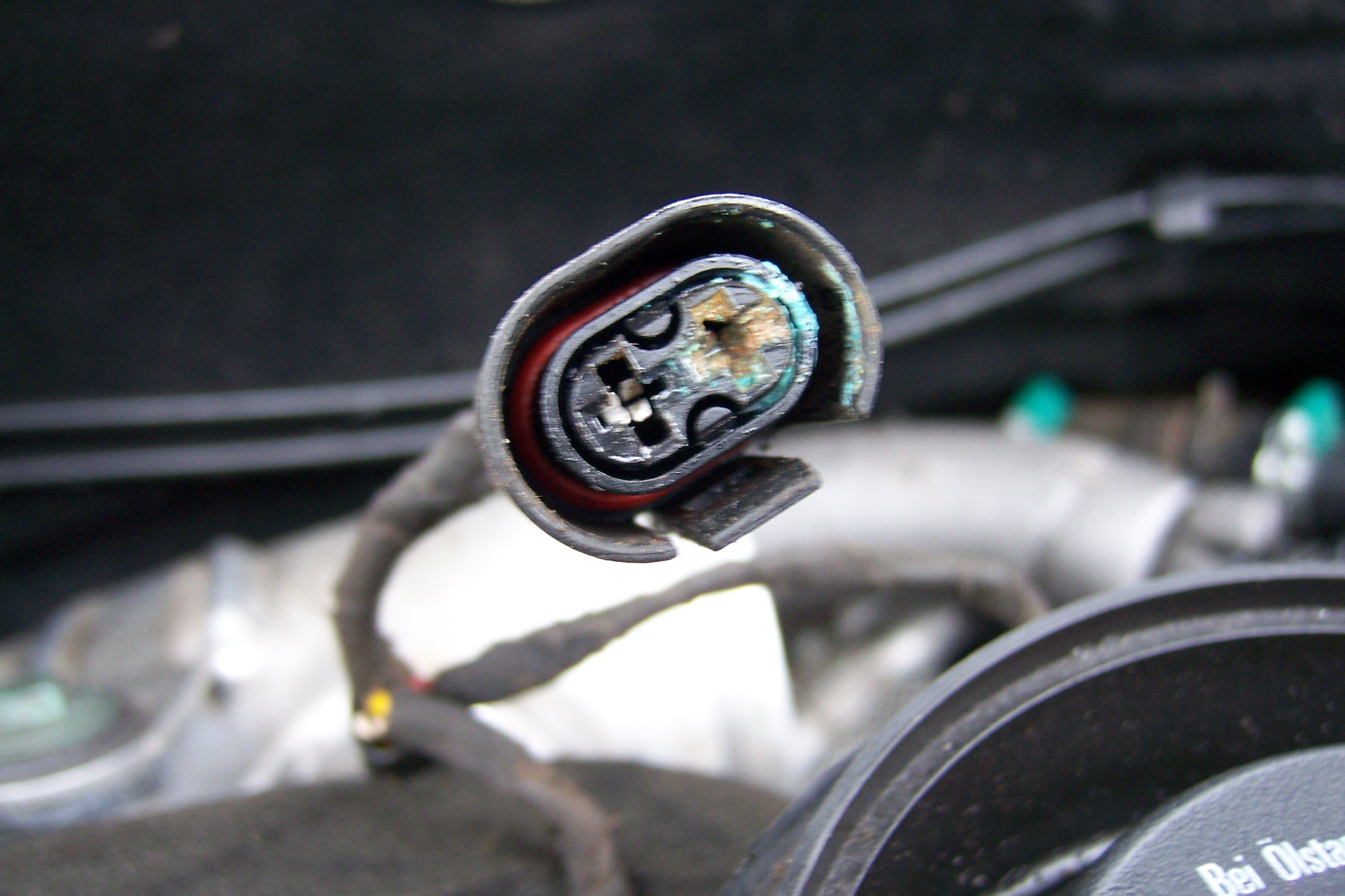

Tak topení si dělá co chce i při nabité baterce a tak že změřím kolik je na kabelu přímo na svorkovnici do topení..No a co sem nenašel..v konektoru je napul uhnilej pin!!!!! :D Naštěstí pin(samec) na topení je o.k.Tak vytáhnu svazek nahoru abych se k tomu pořádně dostal a musím vyměnit pin.

Včera jsem teda musel sundat celej držák topení abych se dostal k tomu konektoru pak vytáhnout svzek a vyměnit celej konektor,protože ten pin nešel vypíchnout ani za boha.

ten konektor je hezky zarostlej :)

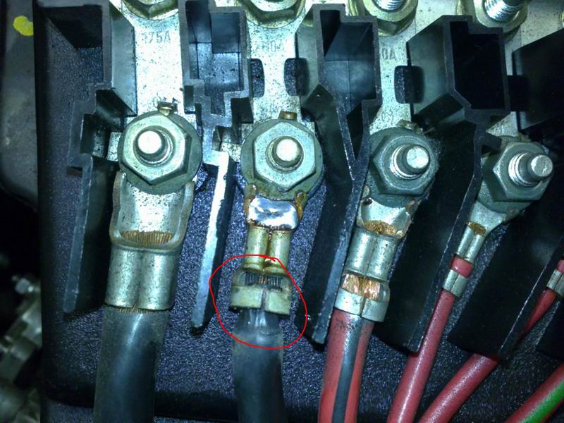

Je to spíš zlobivka než fajnovka..I po tom co jsem opravil ten zarostlej konektor k topení občas nechytlo a tak znovu na diagnostiku a opět problém s napětím(nízké) při pátrání se zjistilo že na baterce je napětí o.k. ale všude po autě o 2V mín. :) Včera jsem při procházení a kontrole kabelu narazil na 1 kabel,kterej je vyhřátej(byla povolená matka)tak jsem ten konec propájel aby to mělo 100% kontakt a na druhém kabelu byla přepálená 40A pojistka.Dnes koupena za 58Kč :smich: nová.
Nevíte někdo co napájí ten 2. červenej kabel z leva..?
