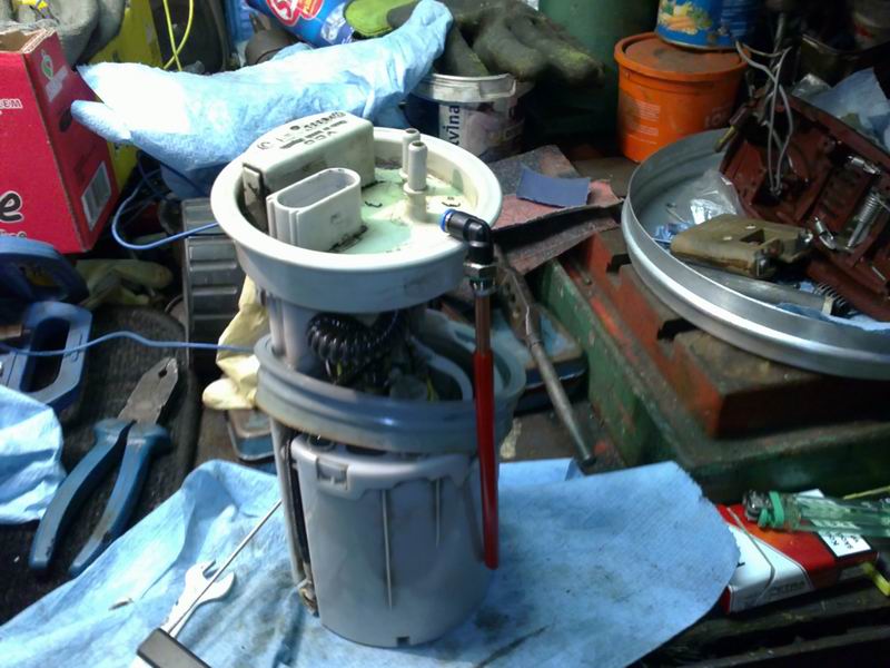

najmis Odesláno Prosinec 7, 2010 Autor Sdílet Odesláno Prosinec 7, 2010 Pokračování....napojení hadic na soustavu,instalace filtru,naplnění vedení naftou až k čerpadlu,výroba jehly do nádrže. VELKÝ díky Kemarovi(ježíškovi) za montáž el. a jednotku s dálkáčem telestart.Spínání větráku bude pomocí časového relé,které se už jen napojí a je to 100% hotové!!!! 0 Citovat Odkaz ke komentáři

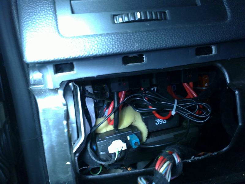

najmis Odesláno Prosinec 8, 2010 Autor Sdílet Odesláno Prosinec 8, 2010 Instalace antény telestartu a usazení jednotky do molitanu.. 0 Citovat Odkaz ke komentáři

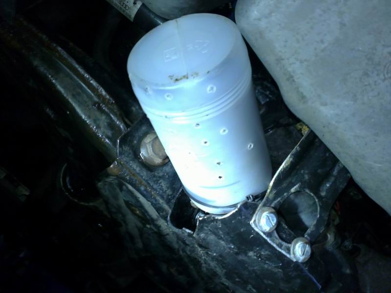

najmis Odesláno Prosinec 8, 2010 Autor Sdílet Odesláno Prosinec 8, 2010 Provizorní řešení výfuku...čekám na ocelovou ohejbací trubku.A krytka filtru sání aby nenasával víc vody než vzduchu.. 0 Citovat Odkaz ke komentáři

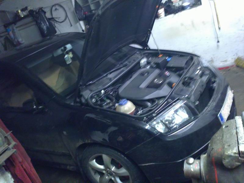

najmis Odesláno Prosinec 8, 2010 Autor Sdílet Odesláno Prosinec 8, 2010 Nee to nejde..každá sestava nezávisláku má někde umístěnej tlumič.Tlumič jesem sice měl,ale koleno k výstupu topení a trubka za tlumičem uplně naprd aby se dal někde umístit a připojit.Tak jsem zatím jen uřízl koleno od tlumiče a nasadil na výstup z topení..ted bude funět pod pževodovku.Finál verze bude řešena pomocí orig. webasto pruduchem do plastu pod motorem.Co jsem tak prolcházel diskuze na jiných forech tak někomu to pak třeba smdí trochu v kabině..s umístěním výfuku se bude ještě asi experimentovat...max. doporučená délka je až 1m. Edit:Fotky montážního místa...vše děláno v tomhle prostoru.Veškerý duležitý práce-uzpusobení vedení trubek,držáky,hadice,napojení na soustavu atd atd... a instalace topení ze spodu v leže... 0 Citovat Odkaz ke komentáři

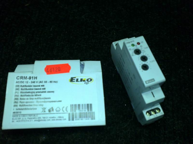

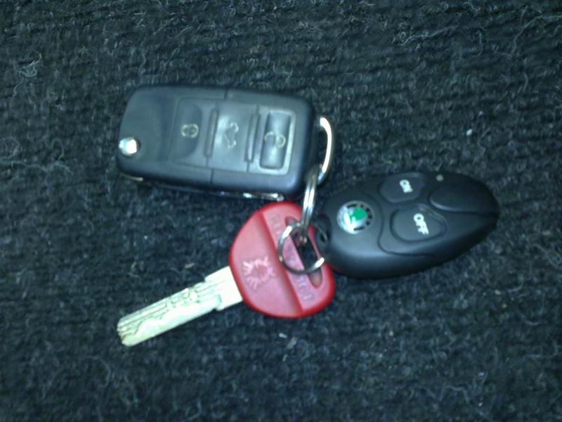

najmis Odesláno Prosinec 9, 2010 Autor Sdílet Odesláno Prosinec 9, 2010 Dnaska se projevila první chyba při montáži a to že sem někde potratil ten filtr sání na kterje sem dělal návlek.. Kua 500kč někde v příkopě.Puvodně byl filtr nasazenej přímo na topení.Já ho potřeboval posunout kvuli místu a tak jsem to plastový hrdlo filtru nasadil na hadici a dal sponu...jenže to je na hovno že..tak jsem dneska hledal v garáži vhodnej pruměr trubky abych udělal vložku a bylo na čem stahovat.Akorátovej pruměr jsem nesehnal tak jsem obrušoval cca1mm na pruměru 1,5cm dlouhé trubičky.Dobrá práce... :) Druhá věc je nedořešenej výfuk..nemužu mít danej spodní plast (a asi bych nepotratil ten filtr) protože,když bufík běží tak jsem sotva udržel ruku cca30cm od konce...takže čekám na trubku a pruchodku skrz plast dekl. Taky jsem udělal test běhu.Auto v garáži,ale žádnej obývák.Po zapnutí klíčku ručička vody se ani nehla.Zapnul jsem topení a po 4min byla teplota okruhu 60C po cca 7min.80C a při 9min. 90C !!!!mazec... ;) ;) Jinak spínání větráku bude přez relé viz foto..čas se doladí ale tak po teh 3 min. běhu topení by už mohl větrák na 2.ku foukat... A foto krásnýho malýho ovladače..samo se znakem Škoda :P 0 Citovat Odkaz ke komentáři

najmis Odesláno Prosinec 12, 2010 Autor Sdílet Odesláno Prosinec 12, 2010 Díky chlape... :D Zítra by se mělo instalovat to časové relé...jen tak pořád přemýšlím jestli 2há rychlost bude stačit a 3tí už nemá moc velkej odběr.. :) 0 Citovat Odkaz ke komentáři
