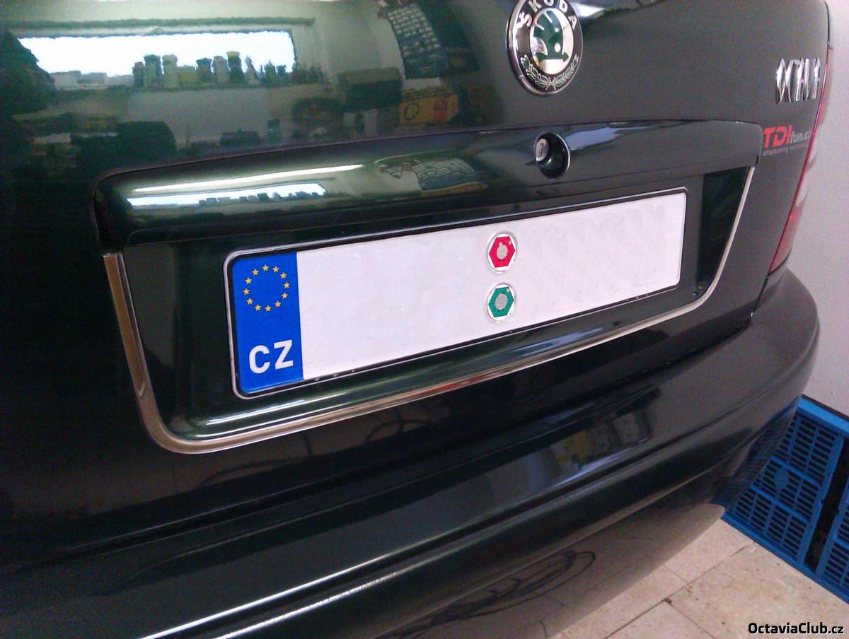

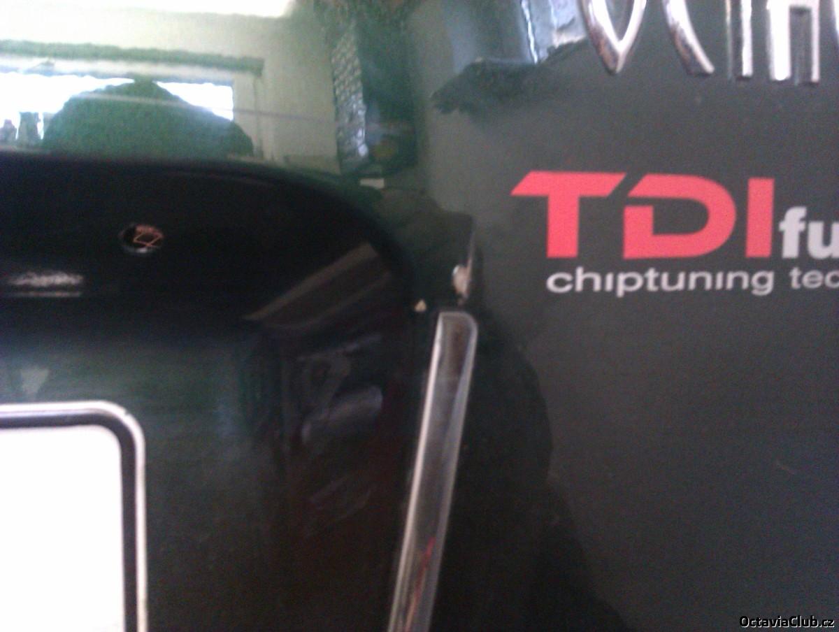

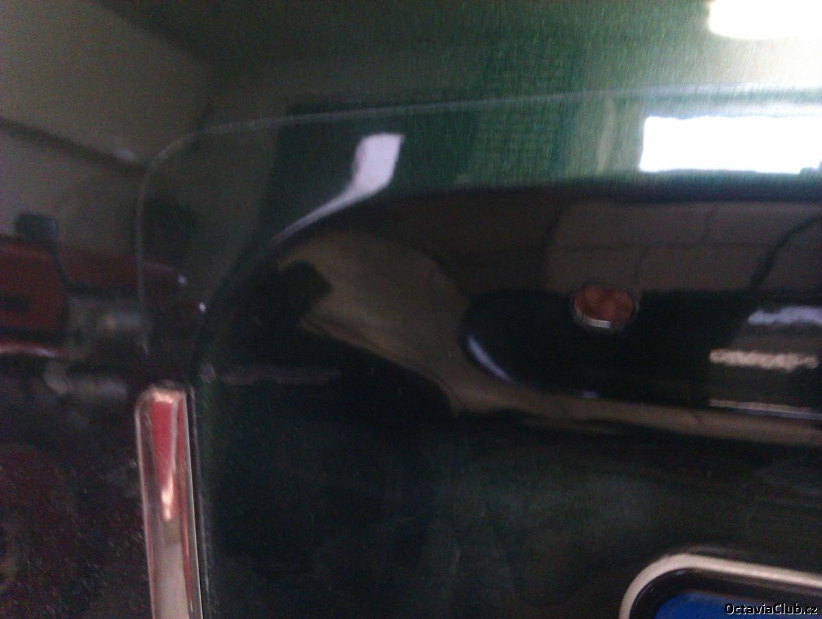

Jinak jsem autu letos nadělil pod stromeček nové Osramky Night Breakery Plus a těsnící gumu z Tourky pod zadní lištu SPZ. Po sundání lišty jsem našel to, co jsem tušil (odřený lak až do plechu, ještě že to nebylo rezavé). Tak jsem to ošetřil a namontoval gumu. Snad bude klid. Jinak pěkně blbě se mi to samému montovalo - jak lišta, která by se asi měla taky dát nová s modifikovaným tvarem z Tourky, tak i ten vnitřní plast šel pěkně blbě namontovat zpět. Ale nakonec s pomocí taťky jsme to zmákli. :palec: Je lepší když tu gumu jeden z vnější strany rovná a druhý zevnitř dotahuje.

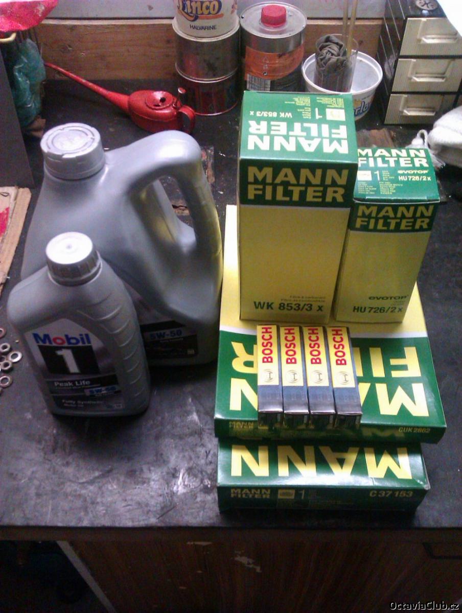

Tak zase 15 tis Km ujeto - proběhla údržbička: olejíček, filtříky, pro jistotku jsem dal nové žhavičky a zase na chvilku klid. Jezdil jsem ale v klidu jen pár dní, po necelých 8-letech se s námi rozloučila původní baterie Varta, čest její památce, sloužila dobře ! :rolleyes: Nahradila ji nová Varta 75Ah, 680 A. To je jiná šťáva ! :palec:

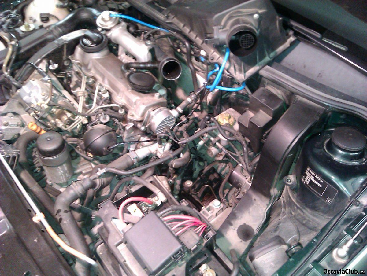

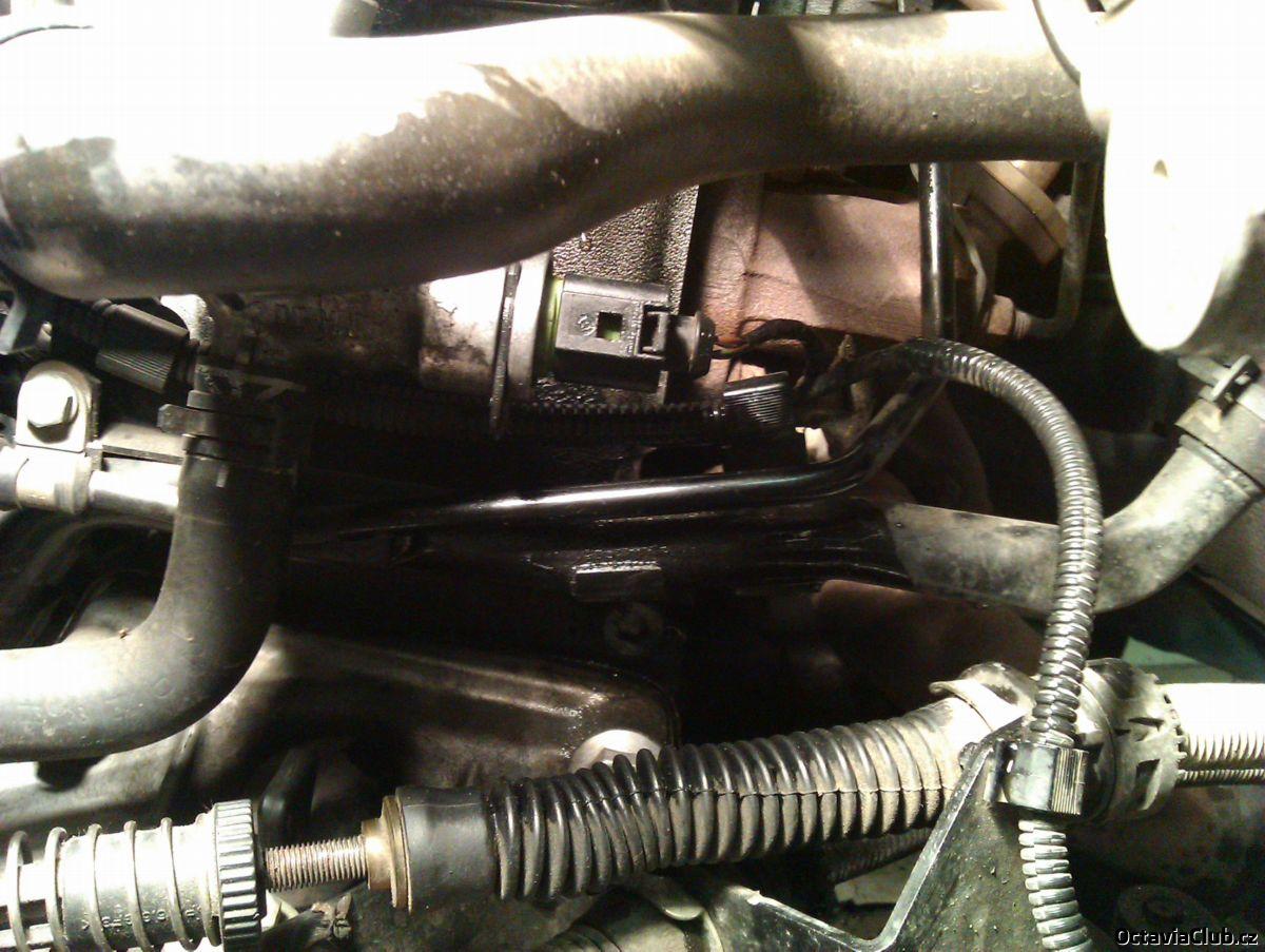

Jinak jsem se konečně dostal na výměnu teplotního čidla, super přístup k čidlu, musel jsem sundat filtr box abych tam trochu viděl. Vytáhnul jsem čidlo a hned jsem tam vrazil nové. Říkal jsem si:"Paráda, vyteklo pár kapek". Až pak jsem si všimnul, že mi tam zůstalo staré těsnění, takže to nešlo zajistit. Takže znova ven, vyloupnout těsnění a dát zpět. Vyteklo mi 3/4 litru kapaliny, poslintané všechno okolo, no mňamka jak hrom. Čistil jsem okolí půl hodiny. Můžu doporučit !! :palec:
Ale je fakt, že teploměr chodí tak jak má, takže spokojenost ! :rolleyes:
