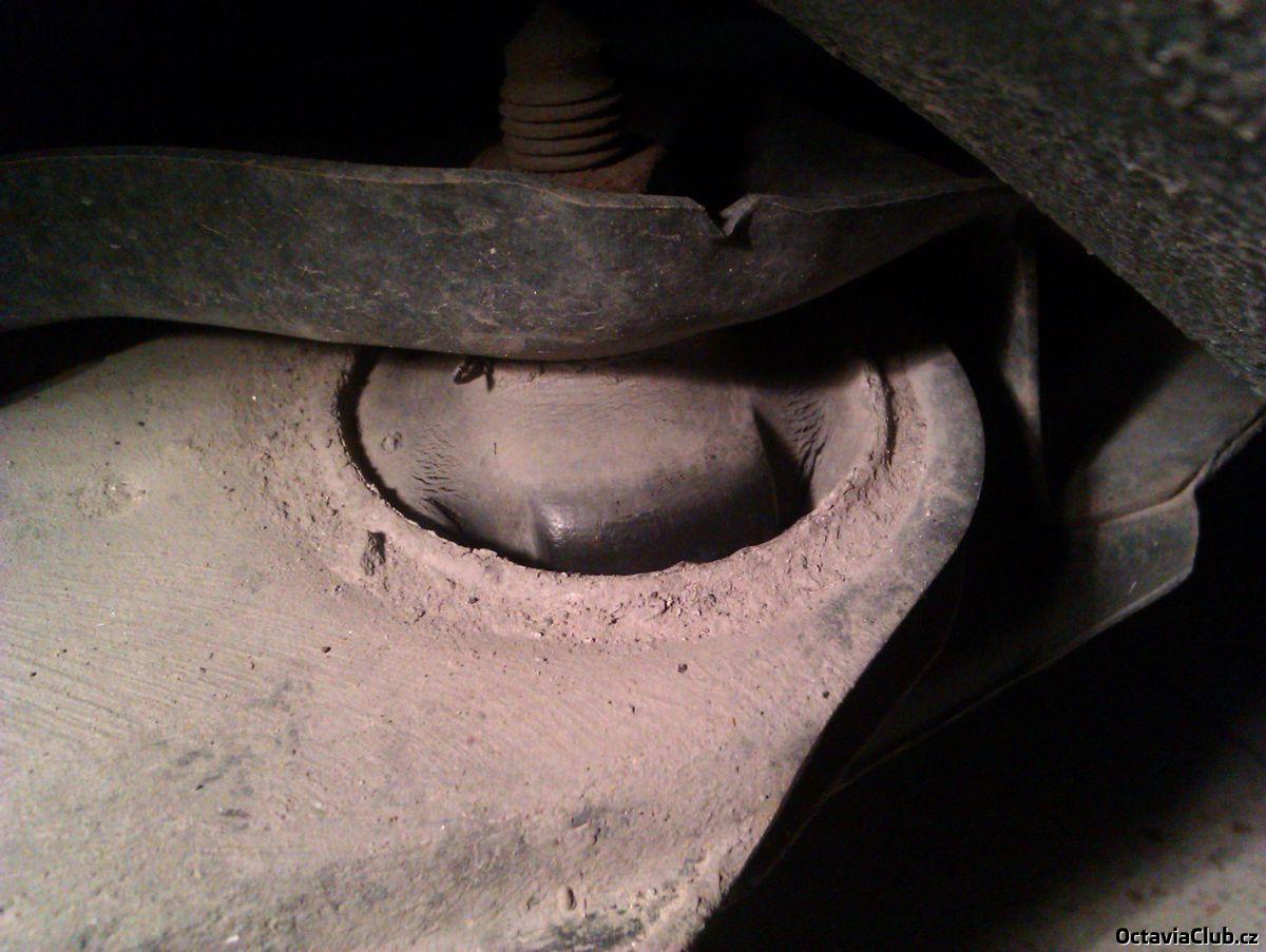

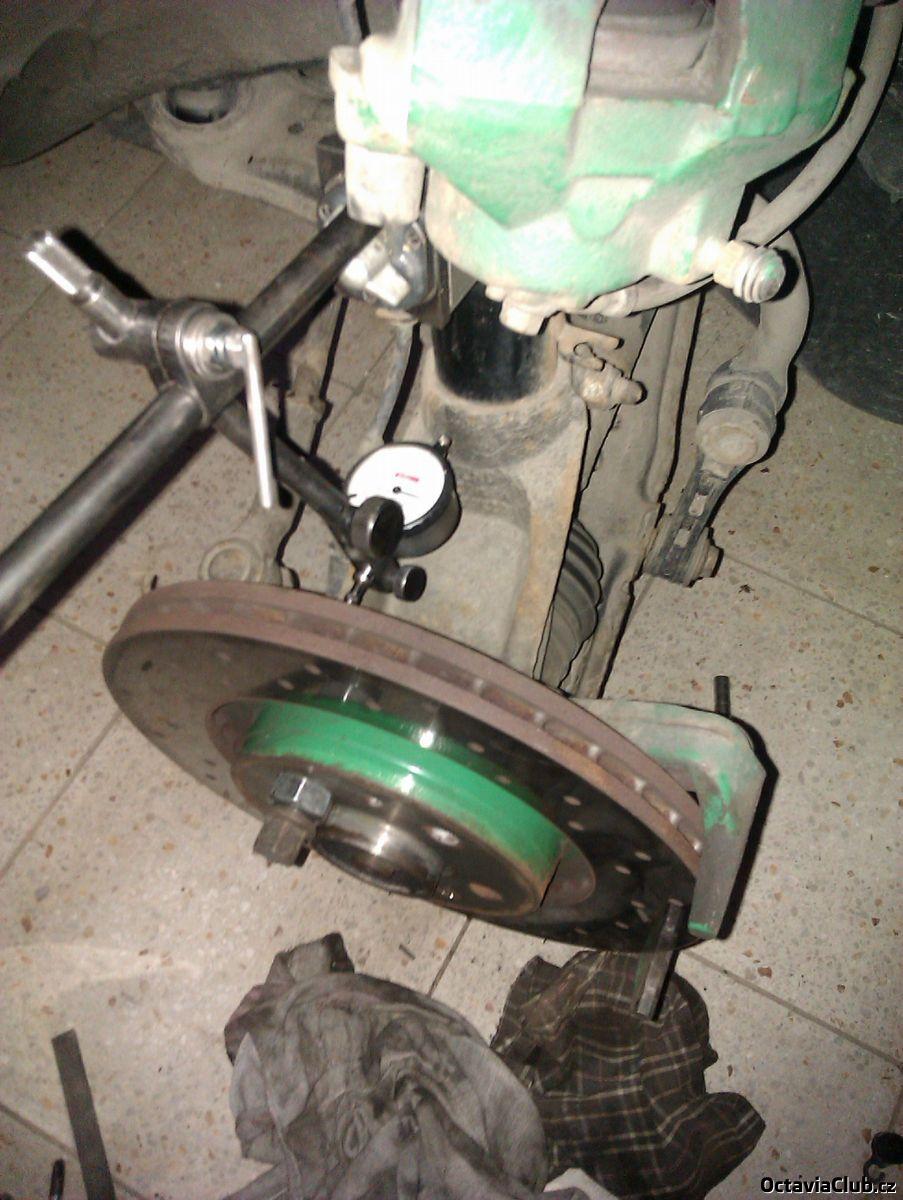

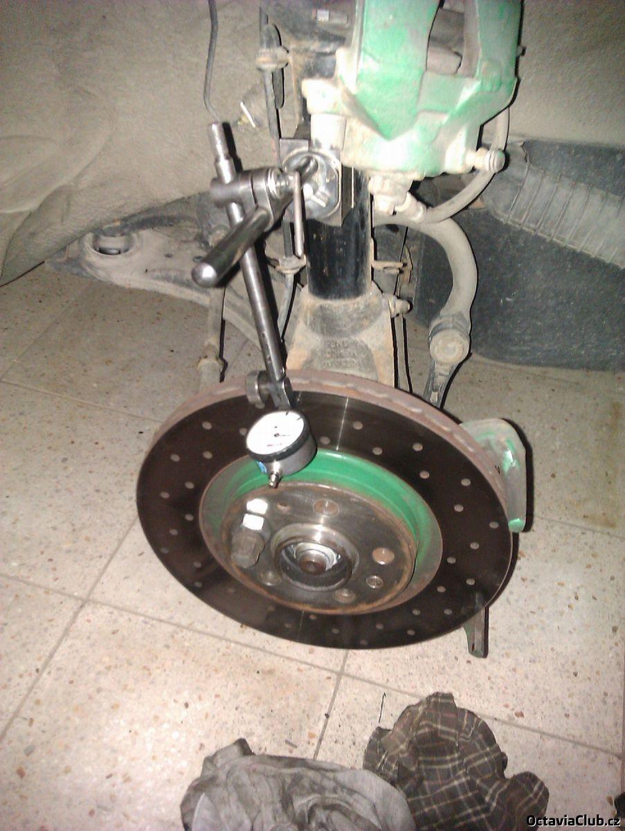

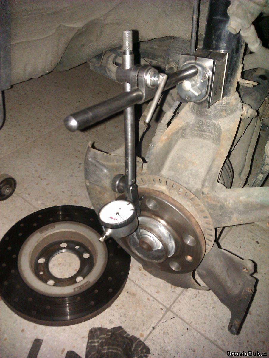

Před cca rokem jsem koupil na celé auto nové kotouče Zimmerman sport a desky Textar, nové vodící čepy Meyle. Před výměnou brzd jsem nechal zkontrolovat celý podvozek, vyměnil jsem tlumiče a zadní puky+geometrii, brzdy jsem opatrně zajížděl a myslel že bude vše OK, ale po cca 18 tis.Km jsem začal pociťovat zase jemné vibrace do volantu. Půjčil jsem si setinový úchylkoměr s magnetickým držákem a zkontroloval jsem házení jak nábojů, tak i kotoučů. Náboje mi hází 0,02mm, takže OK, LP kotouč hazí venkem 0,05mm, vnitřkem 0,12mm (tohle už je lehce přes mez), PP kotouč hází vnitřkem i venkem 0,05mm (tento je OK). Tak a teďka mi poraďte kde je problém? Jezdím normálně, žádný závodník. Byl jsem s tím v servisu, znova jsem nechal zkontrolovat nápravu, všechno OK. Jen mi řekli, že Zimmerman už taky není tak super jako byl kdysi, prý se část výroby dělá v Polsku. Hlavně že na krabici bylo Made in Germany, ale kdo ví. Doporučili mi origo Ate, TRW nebo Feroda. Ještě mi poradili zkusit prohodit levý kotouč za pravý, tak jsem to zkusil a teďka čekám co bude ale už bych si je nekoupil. Jo a na jedné fotce jsou zadní puky Febi po roce provozu. Kvalitka....

Tak to víš, auto je moje hoby, takže nesnesu nějakou nefunkční věc na autě. :angry: Cokoli se potentí, tak se snažím to co nejdřív dát do pořádku. Chvilku na těch brzdách ještě pojezdím a pokud nebudou OK, tak koupím ATE nebo Bremba. Brzdy musí být 100%. Jezdím dost často s vlekem a tam to škubání bylo cítit dost, teďka po přehození kotoučů se mi to zdá lepší. No uvidím...

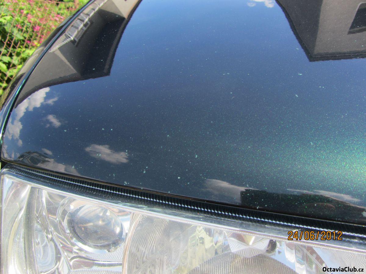

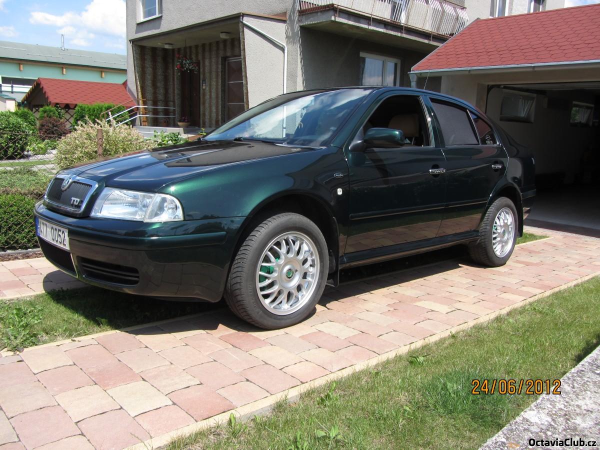

překontroloval a vyčistil jsem brzdy, trošku obnova nátěru kotoučů a třmenů, umytí motoru, obnova nátěru nápravnic a výfuku. No a pak jsem to vzal mokrou cestou přes interiér a nakonec exterier s autokosmetikou Riwax. (šampon, leštěnka a vosk). Moc dobře se s tím dělalo, mnohem líp než s Turtlle-wax. Ale ťukance od kamínků to odstranit neumí :rolleyes: . Kapota je už oťukaná dost... Tak tady je pár fotek.
Díky za pochvalu snažím se a garáží jsem si splnil jeden sen. Auto mi naleštěné vydrží jen krátkou dobu. Jezdím denně do práce a jen prach na tmavém autě je hodně vidět už druhý den. Jak třeba trošku pokropí jemný deštík, už je to špinavé. Ale je fakt, že v létě to myju cca co 14 dní a myju to rád! :wub: Jo a se dvěma deckama je béžový introš taky sranda, v autě můžou jíst a pít jen vyjímečně.

1)Přední Zimmerman brzdy se prohozením levého kotouče za pravý srovnaly a vůbec nehážou, je to trochu zvláštní, ale je to tak. :rolleyes:
