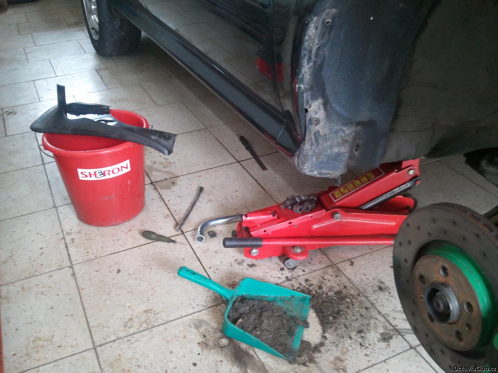

Včera jsem si chtěl seřídit ruční brzdu a ejhle - levý mechanismus se nevrací, pravý jo. K tomu jsem ještě našel prasklinu na držáku výfuku. A zase je co dělat :) .
V chytré knížce jsem se dočetl, že ten mechanismus pro ruční brzdu v zadním třmenu je neopravitelný a musí se měnit celý třmen, opravdu to nejde? :o
Včera jsem ty brzdy komplet rozhodil, dneska lehce líznu zadní kotouče na soustruhu a srovnám desky a pak se uvidí. Destičky byly zatuhlé fest a moc se nehýbaly. :huh: Pružinky z O2 jsem koupil a dal je na ten mechanismus ruční brzdy-vypadá to nadějně. Jinak jsem ještě sundával origo 9-let starý výfuk, musel jsem ho rozříznout před tlumičem, jinak bych ho nedostal ven. Na to jak je starý, tak je velice zachovalý (vůbec nic jsem z něj nevyklepal), jen to uchycení zavařím a ještě bude sloužit dál. :rolleyes:
