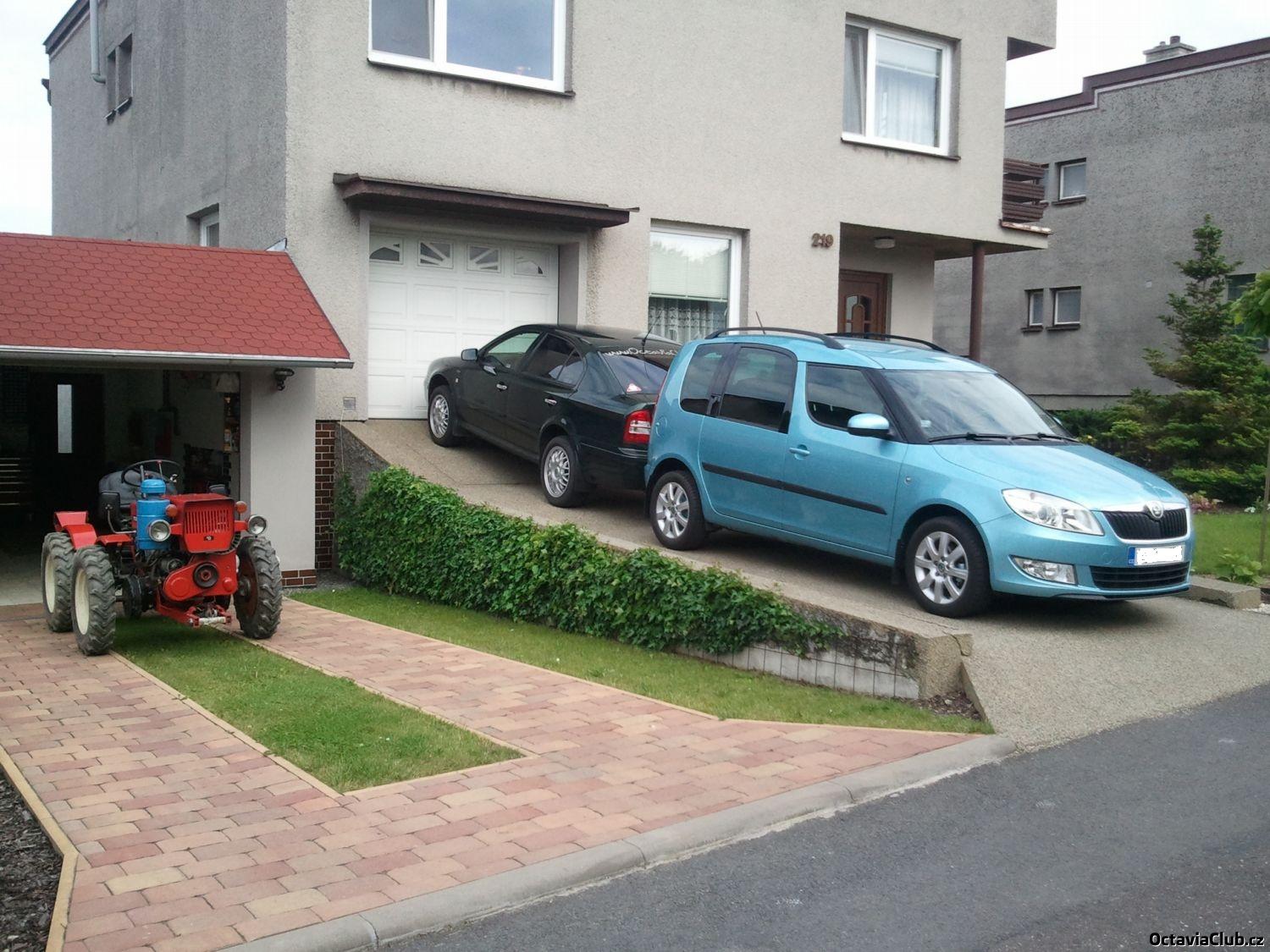

V mojí přistavěné garáži parkuju Octávku a TK-čko. Když mám kola na traktoru roztáhnuté na maximum do brambor jako teď, tak musím nejdříve autem ven a pak můžu vyjet traktorem. TK-čko jsem koupil před pár lety v dost zuboženém stavu, teďka je ve 100% stavu se servo řízením, je mu 33 let :palec: a bude sloužit ještě móóóc dlouho.
Na tom druhém ostrém vjezdu má tchán problém najet s P206, moje vysoká Octavia nemá problém, ale GTi-čko určitě nee :rolleyes: Zůstal bys viset na prazích.

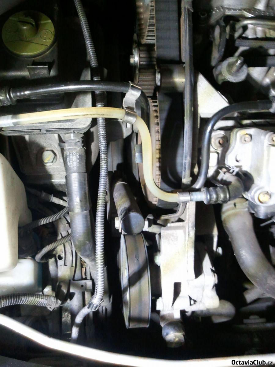

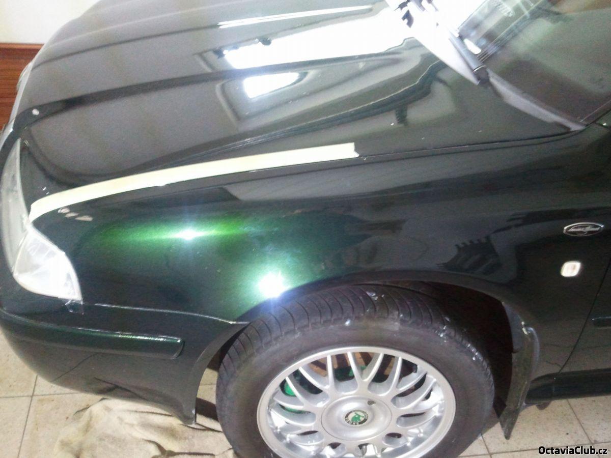

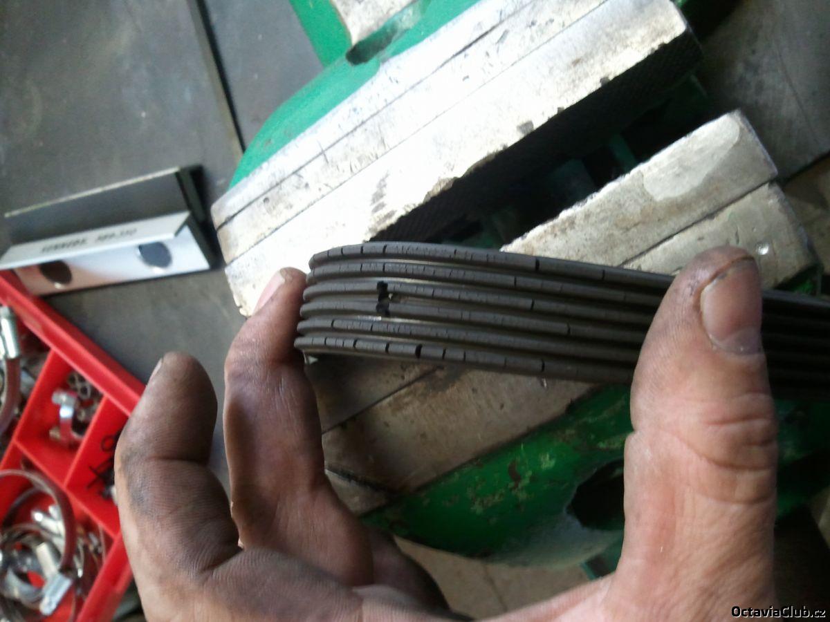

Tak čas dovolené se blíží, tak proběhla menší příprava na delší cestu:

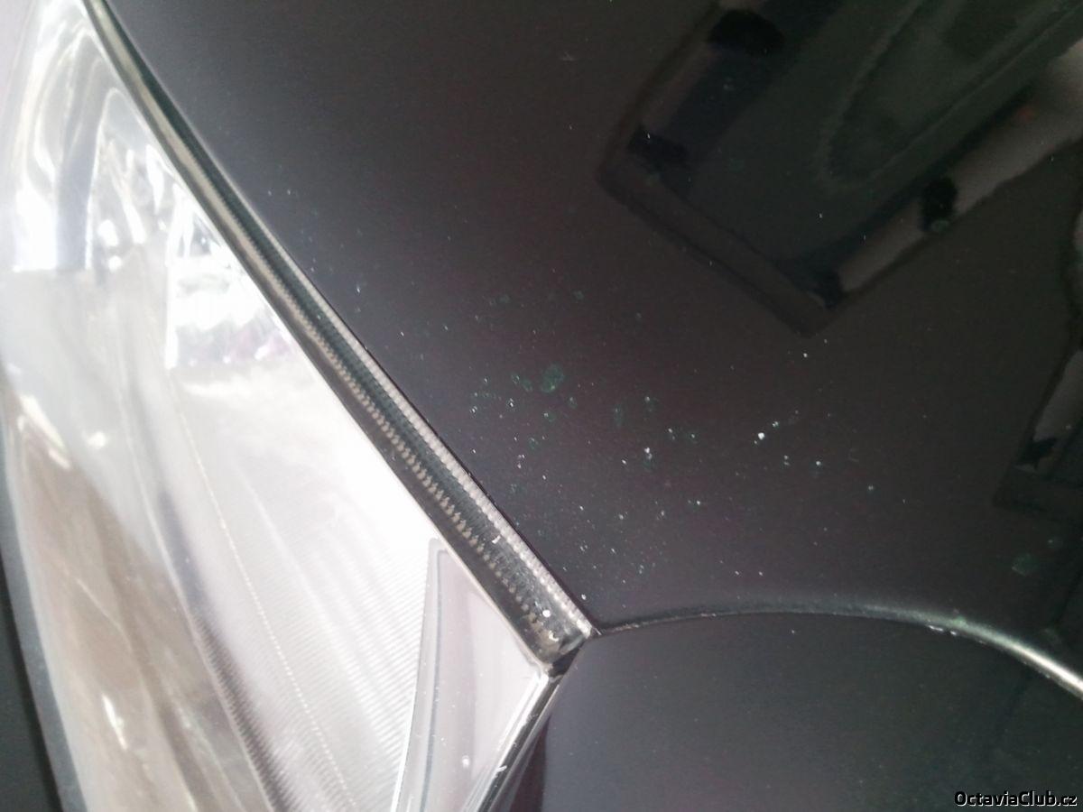

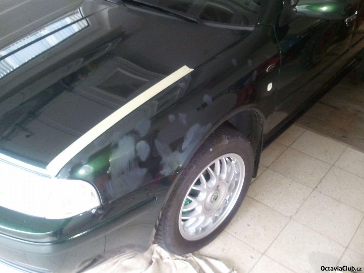

výměna řemene k altíku a klimě, kontrola podvozku, přebroušení a přeleštění předních světel a oprava ťukanců na kapotě a předních blatnících. Přední blatníky se podařily velmi pěkně, ale na kapotě je toho tolik, že je to zralé na přelakování. Zatím jsem to nejhorší zakapal lakovou tužkou. Ještě mě čeká čištění sedaček a tapeců na mokro, doplnit klimu a můžeme vyrazit! :palec:
Díky :rolleyes: , jo na kapotě těch ťukanců bylo strašně moc, tak jsem to jen dobře očistil odmastil a zakapal lakovou tužkou. Po několika dnech jsem to přeletěl brusnou a leštící pastou+vosk. Časem to nechám přelakovat-není úplně to pravé ořechové při velkém mnoství. Na sluníčku je to vidět.
S ťukancema na blatnících jsem si pohrál víc. Tam jsem to přebrušoval do roviny brusným papírem P2000 pod vodou a pak zase brusná+leštící pasta+vosk. Tohle vypadá velice solidně a skoro to není poznat. :palec:

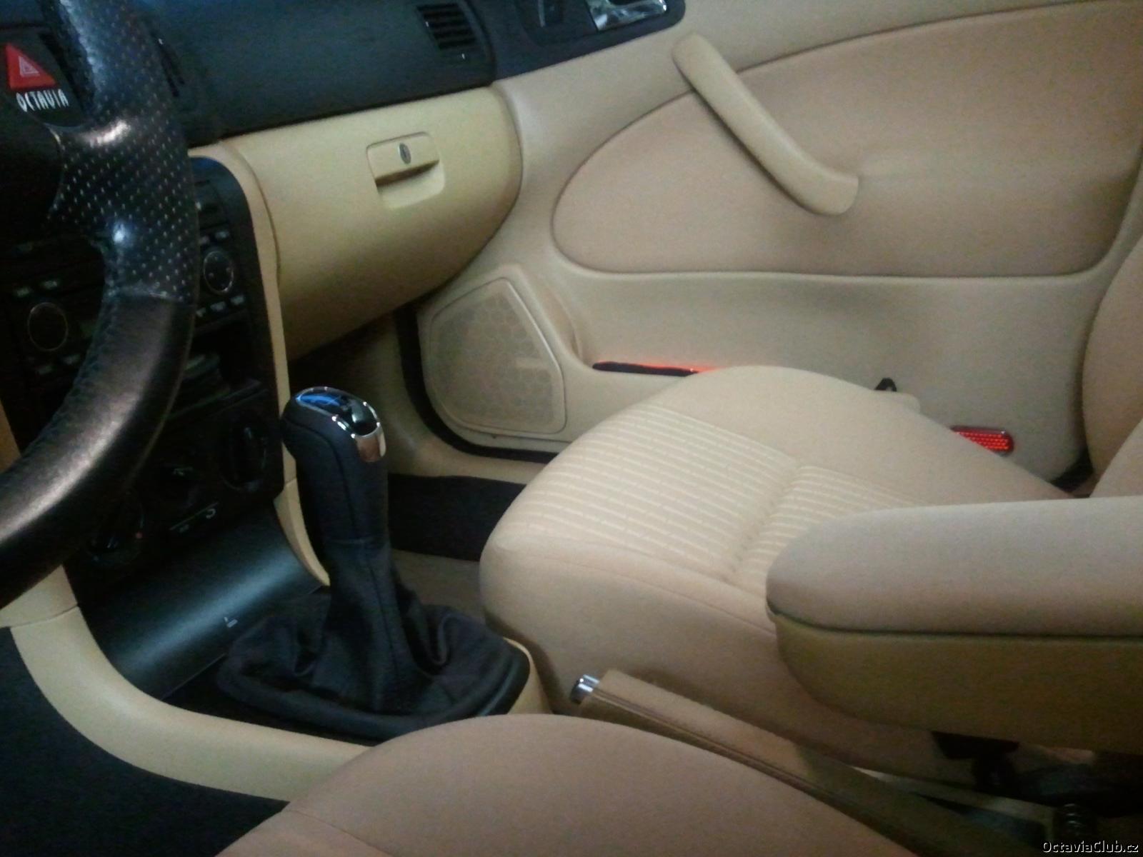

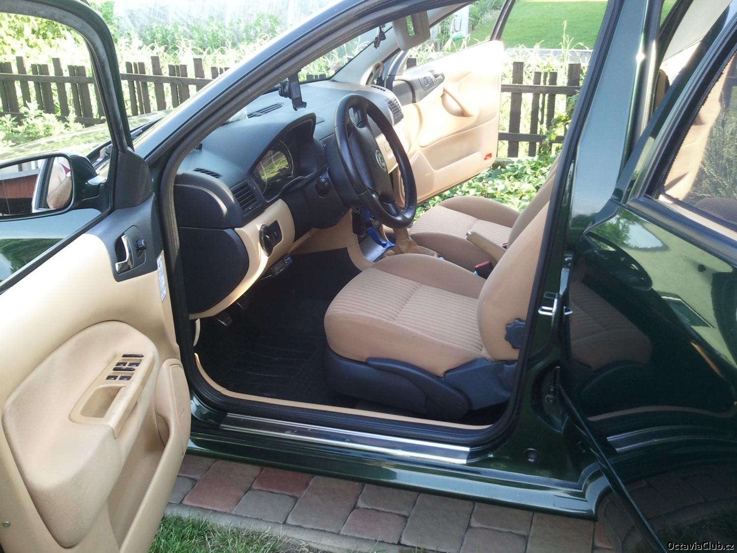

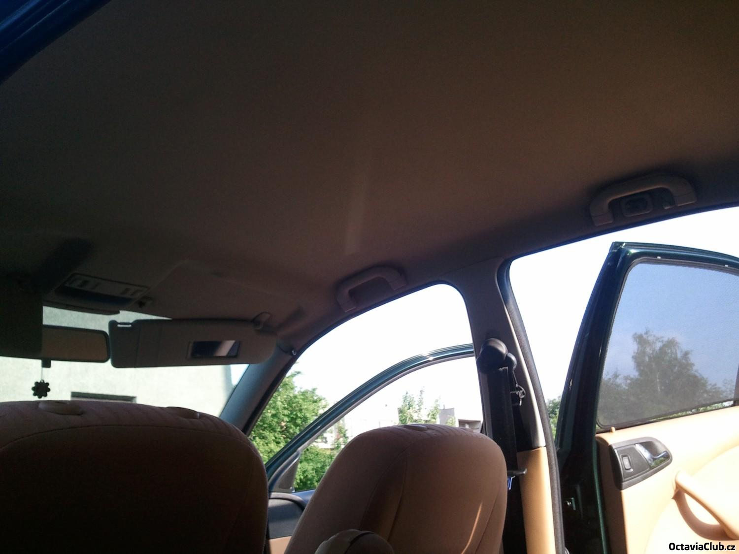

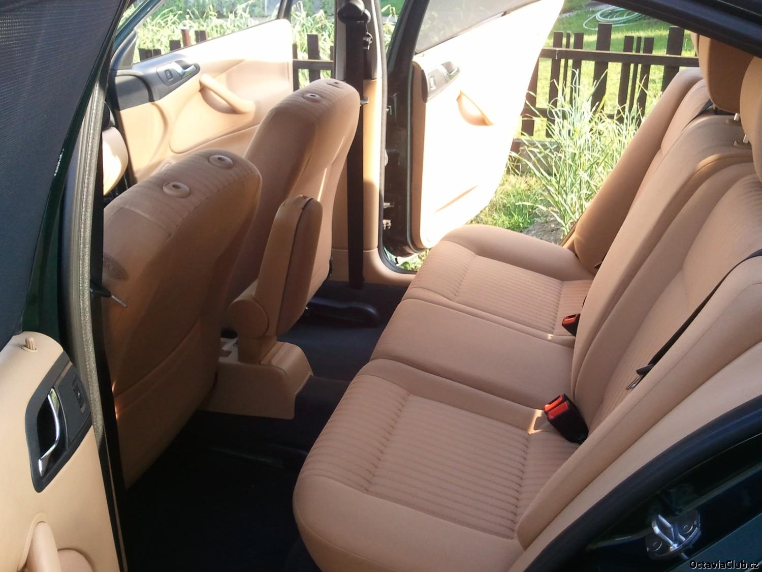

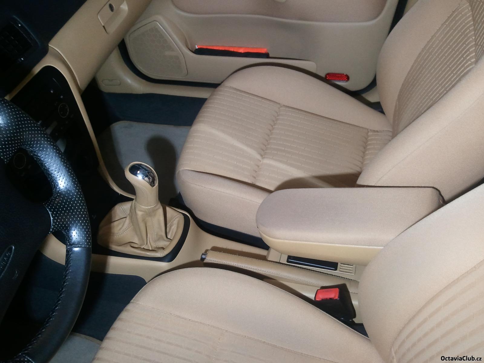

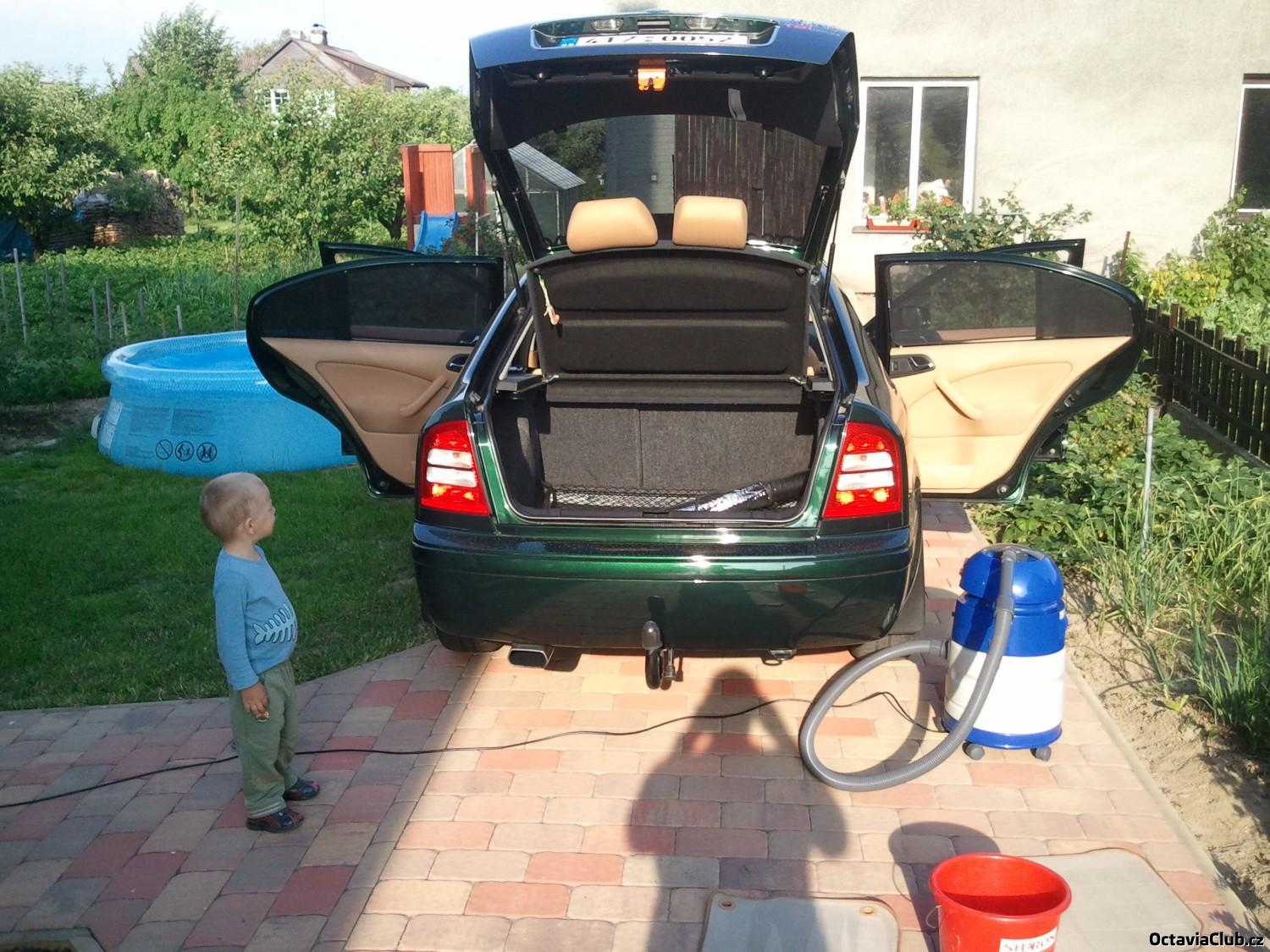

Teďka o víkendu přišla na řadu očista interiéru mokrou cestou včetně stropu. Dopadlo to slušně,fotky bohužel jen mobilem. :rolleyes:

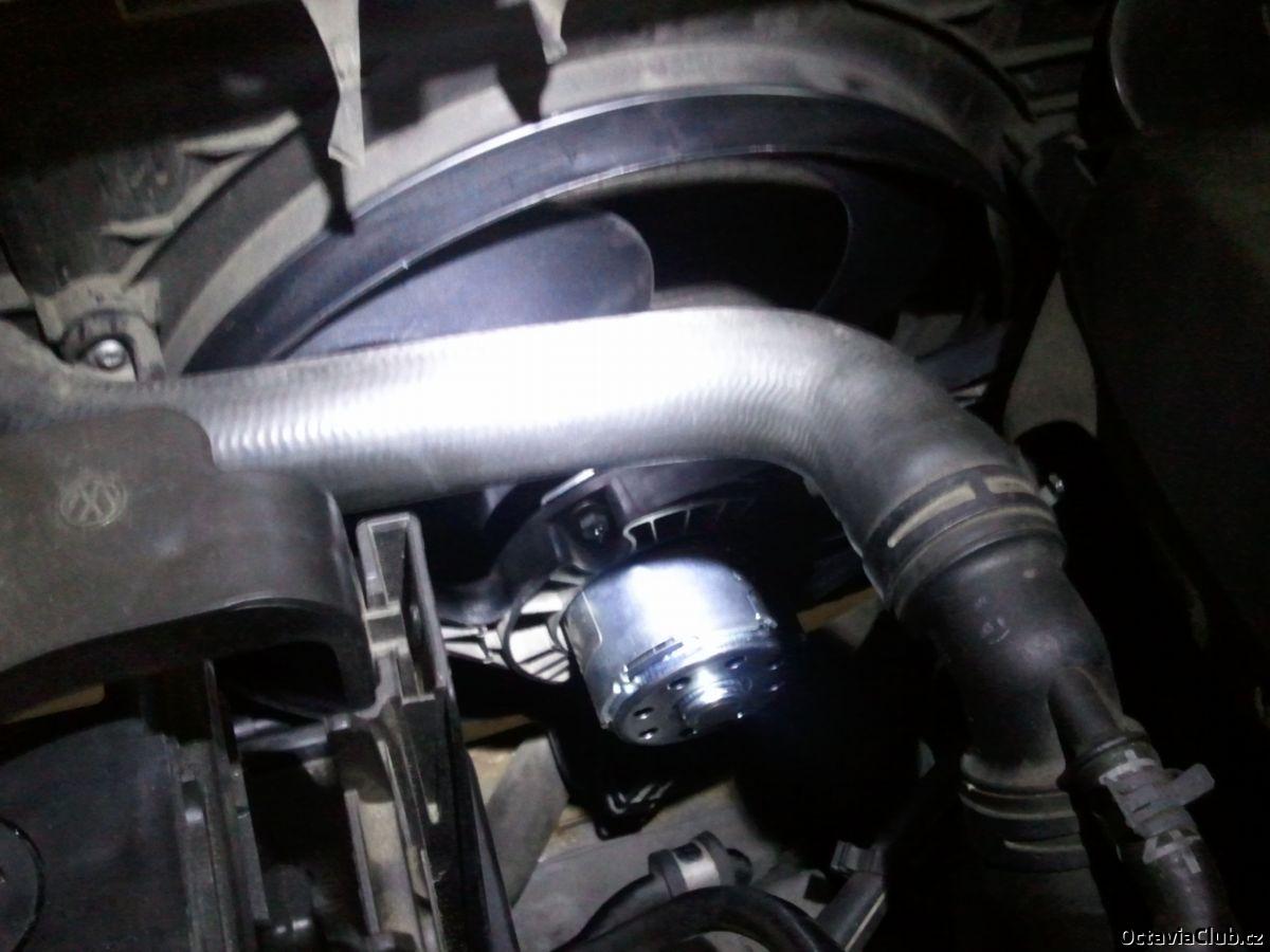

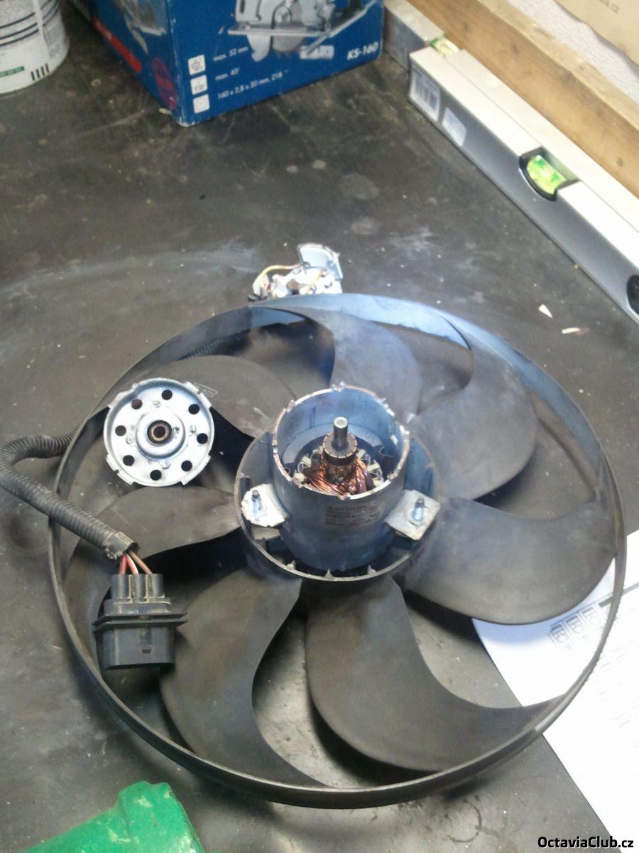

Tak poslední příprava na dovolenou hotová :rolleyes: , nechal jsem doplnit klimu po dvou letech-ubylo mi jen 150g. Při kontrole jsem ale jistil, že mi asi od zimy nefunguje hlavní větrák. Tak jsem ho zkusil rozebrat a přeměřit, bohužel byl KO. Tak výměna za nový nějaký německý Topran. Tak snad bude autíčko na dovolené fungovat bez problémů ! :palec:

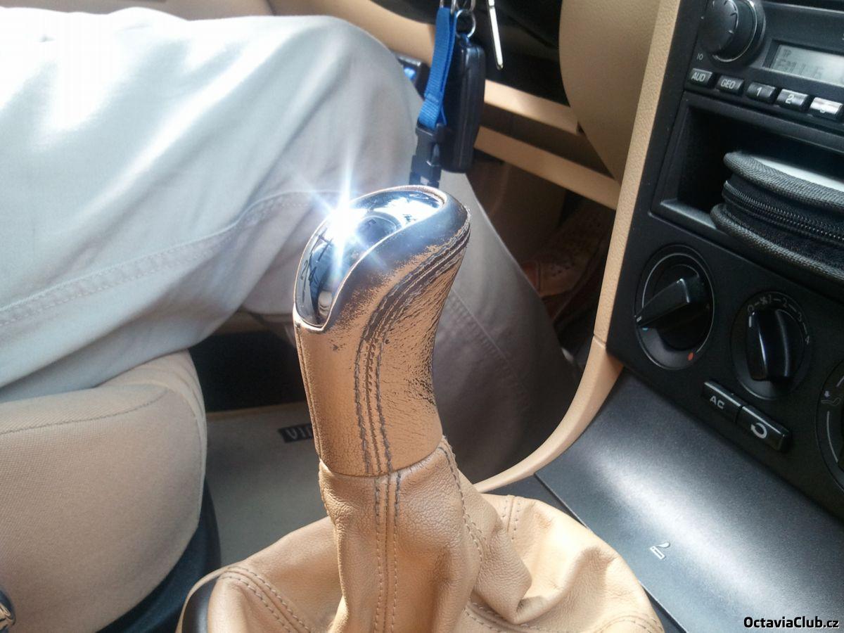

Tak po delší době zase jedna blbůstka, ale potěšila mě. :rolleyes: Měl jsem už dost prodřenou kůži na řadičce (viz foto), tak jsem nejprve vyzkoušel černou koženou řadičku ze Superba 2, ale nakonec zvítězila rekonstukce kuže na mojí L&K řadičce u firmy MV service (Matěj Vepřek). Jsem moc spokojený-moc pěkná práce :palec:
