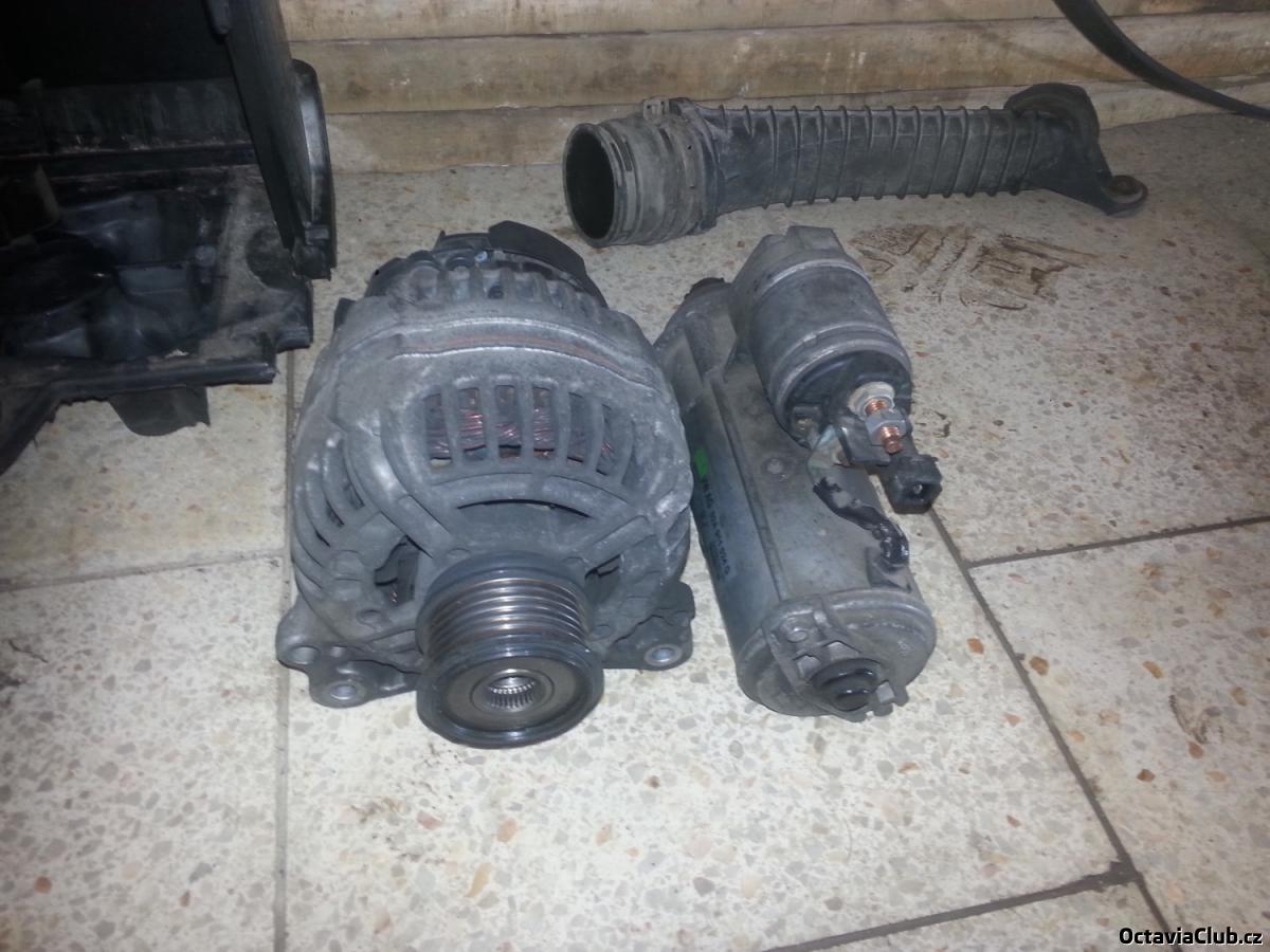

Dneska mi to cvrlikání po startu nedalo, odkrytoval jsem spodek motoru a sundal pomocný řemen. Bohužel se mi potvrdila moje teorie, že mám načatou volnoběžku na altíku. A to jsem koupil k rozvodům nový tlumič vibrací.... No nic, koupím i volnoběžku a bude zase na dlouho klid. Jinak jsem ještě našel popraskaný oplet na vlnovci a prasklé armování koncovky na hadici od klimy. Máte s tím někdo zkušenost co s tím?

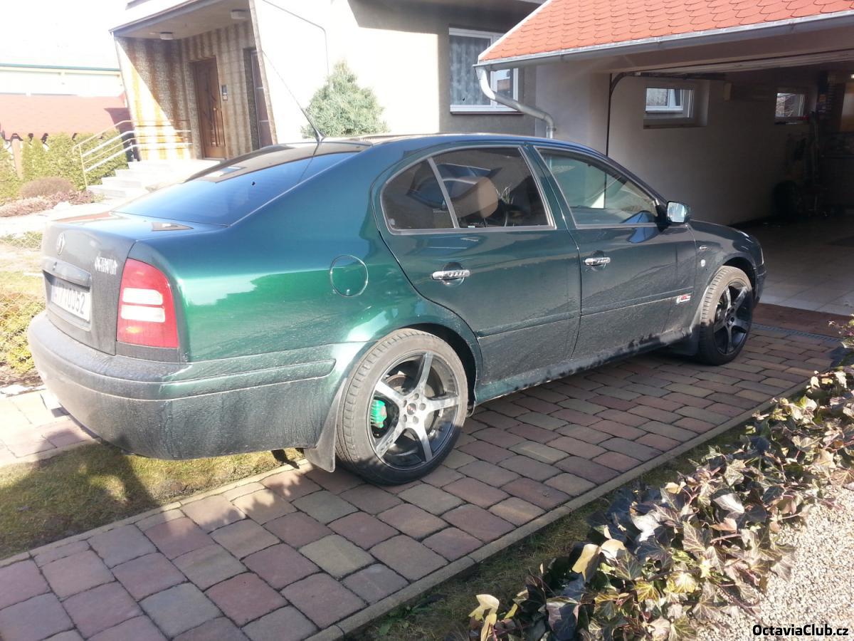

Pak jsem vyzkoušel Košínové kola na svém autě : je to trochu tvrdší než moje 16-ky, ale ne už o moc, vypadá to skvěle, kola lezou minimálně 1cm ven, což už moc dobré není. Taky jsem pocítil hodně značný šířkový a váhový rozdíl kol i rozjezdu při brzdění. Jako by mě někdo držel za zadek :rolleyes: . Takže pokud někdy 17", tak jedině nějaké lehké kola, protože 5,5kg na kolo je dost hodně.
pozeram na foto, kde vazis tu 16kg pneu ,ale tam vidim rozmer 195 ...to mas ten rozmer na R16 ? Nie je to R15 ?
Ze lezu kolesa von je celkom plus co sa stability tyka, lepsie tazisko auta. Na druhej strane, viac bordelu to nahadze na lak plus odskakujuce kamienky si tiez viac najdu cestu na karoseriu.
Blbě jsem to napsal. Vážil jsem zimní 15" s gumama 195/65 a letní 17" s gumama 215/45.
Ještě zvážím moje letní 16" s gumama 205/55, ale bude to někde okolo 18-19kg.
Ono jak se říká, je poznat každý centimetr na šířce pneumatiky a nižší profil gumy se také projeví na tvrdosti. :)

Jinak dneska mě autíčko poprvé nechalo trochu ve štychu. Přijel jsem se ženou na zastávku autobusu, na chvilku jsem vypnul motor než jí přijel bus a pak už jsem nenastartoval. Tak roztlačení a žduch na 3° a jelo se. Snad startnu odpoledne :huh: . Studený motor bych roztahoval.
Takže jak to tak vidím, tak udělám repas startéru a raději i altíku ať je klid :palec: . No co bych chtěl, Octulka má skoro 200 tisíc Km. Zase ji dám dokupy :wub: !
Baterka je OK - zhruba 2 roky stará, před zimou oživená-tím to není. Pro svůj klid nechám altík i startér zrepasovat abych se na auto mohl zase 100 procentně spolehnout.

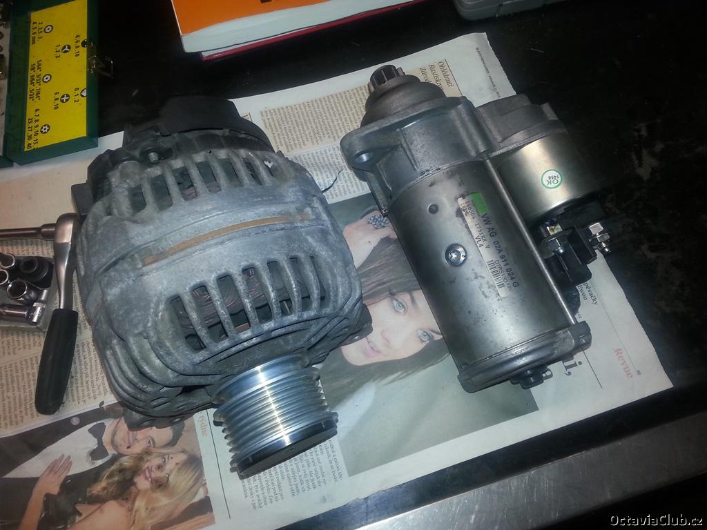

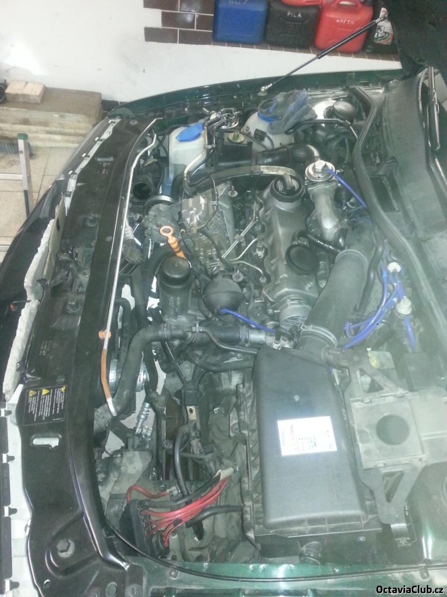

Tak jsem si dneska zamontoval :) , skoro 3 hodinky jsem demontoval startér a alternátor. Startér byl v klidu, ale altík to je malý ježek v kleci. Musel jsem sundat klimakompresor, napínák s tlumičem vibrací a ventilátor, pak trošku laborování a přemlouvání a podařilo se :palec:. Všechny ty hliníkové slitiny srostlé k sobě, pěkně jsem se s tím natrápil. Jenom volnoběžku se mi nepodařilo povolit, je to příšerně dorvané. Nechám to elektrikáři - bude mít na to lepší vercajk.
Tak včera jsem dovezl zrepasovaný startér a zkontrolovaný altík od pana doktora. Altík prý jako nový, takže se nahodila jen nová volnoběžka a už jsem to skládal zpět. Rovnou jsem dal novou napínací kladku s tlumičem vibrací + nový řemen Contitech. Za 3 hodinky bylo vše na svém místě a motor krásně přede, po kvikání ani památka :wub: . Do měsíce se udělají rozvody a brzdy a bude snad klid. :palec:
