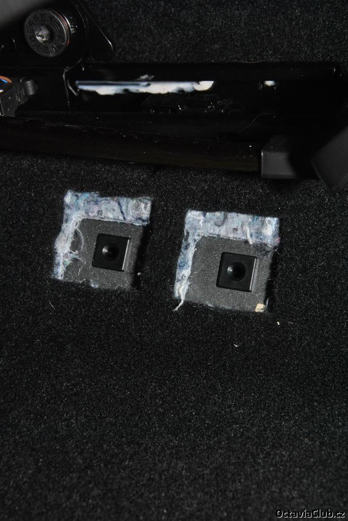

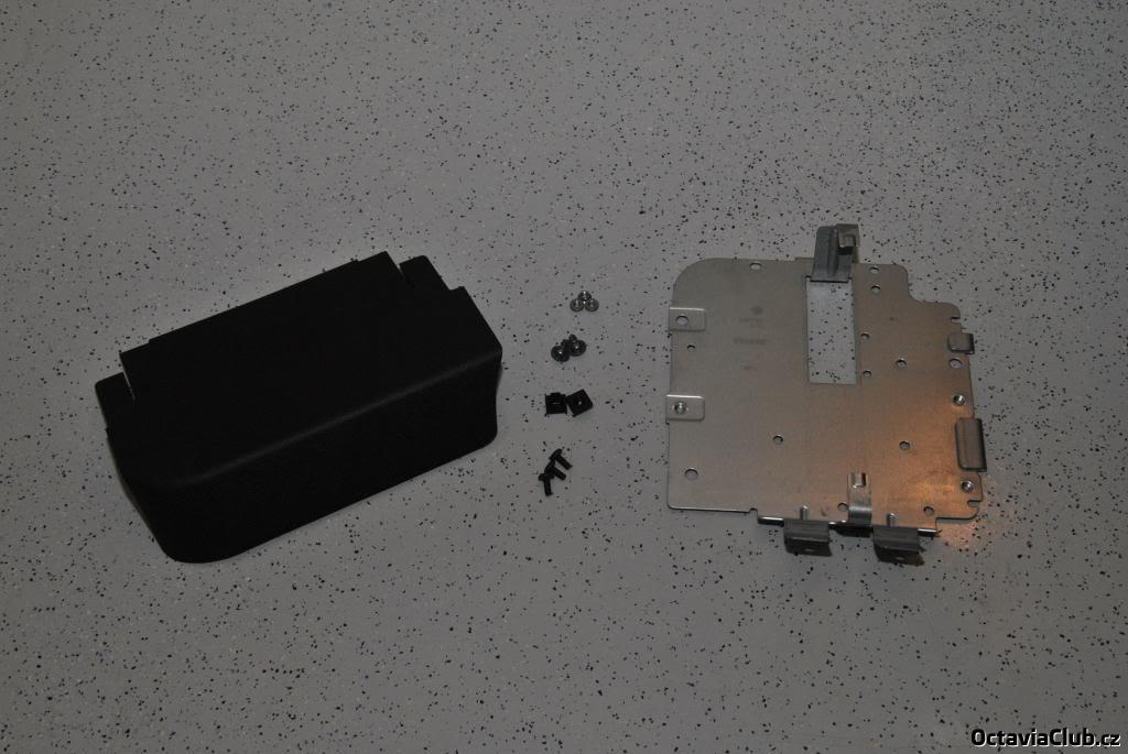

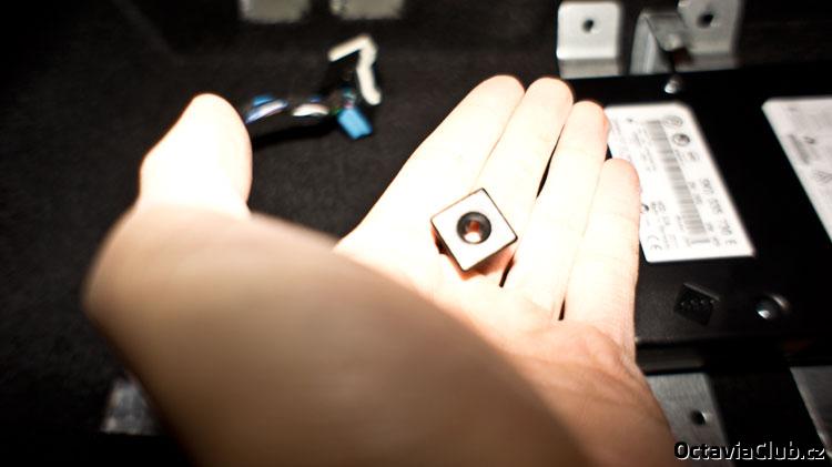

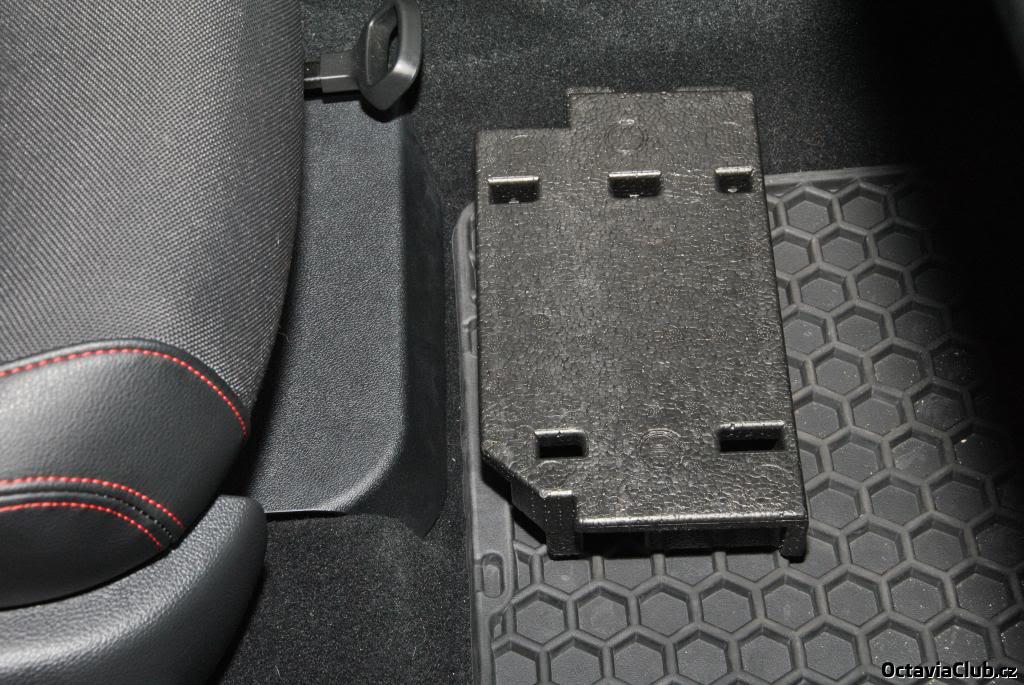

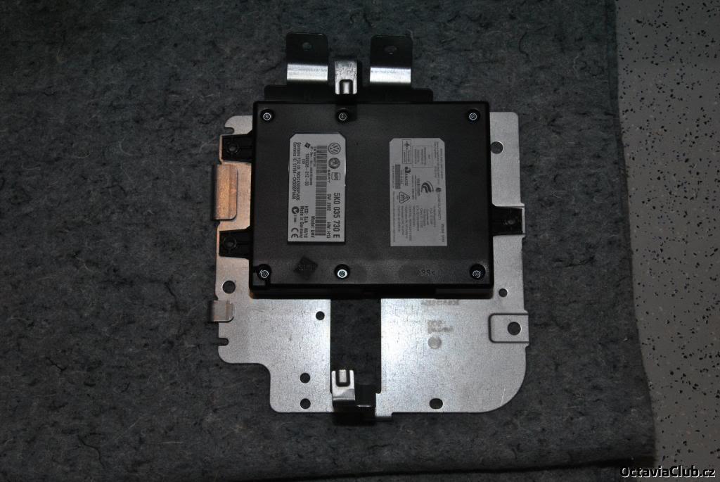

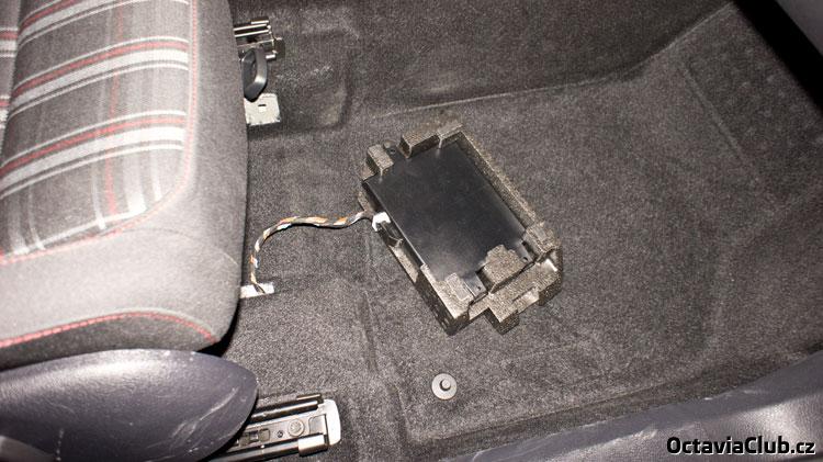

Zdravim vsetkych. Chcel by som sa spytat ci je mozne domontovat BT gsm II / III do OII / r. v. 2010 bez maxidotu iba PC , navigacia Amundsen /fw 351/ Otazka? Ci je to mozne bez maxiku s tym ze by sa to ovladalo iba cez nav. Ak ano, co vsetko k tomu treba? Za Vase rady vopred dakujem

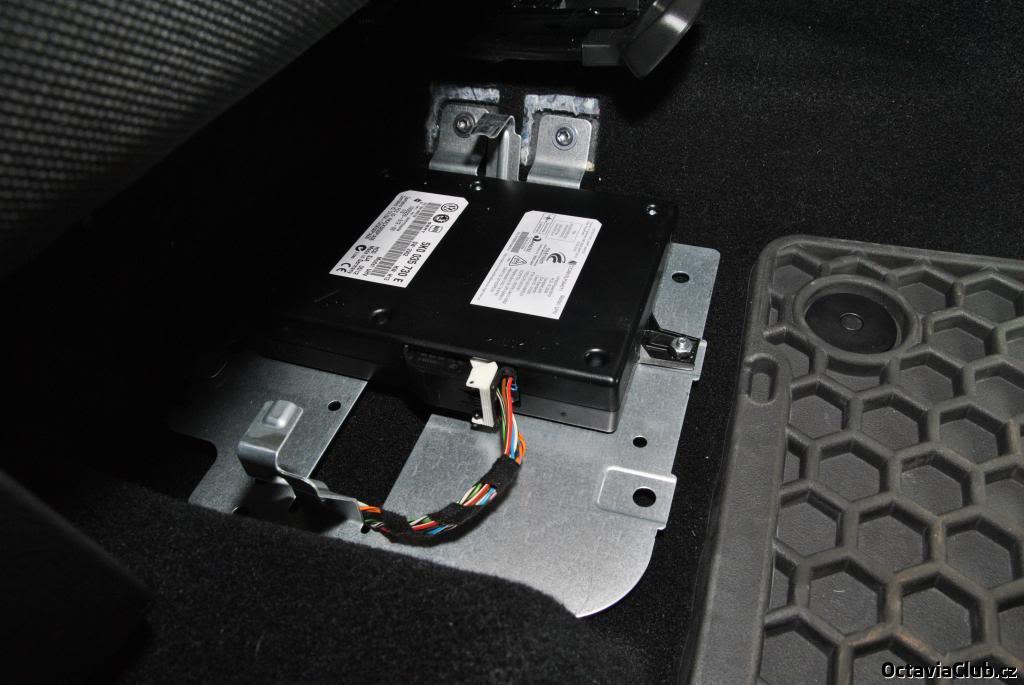

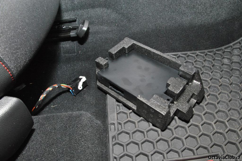

Ano. HF jednotku: 7P6 035 730 index: C nebo D nebo J nebo K nebo jednotka: 5K0 035 730 A nebo F. Pak ještě mikrofon, kabeláž a držák:
3C0 919 935 A držák hf jendotky 1x
N 909 460 01 matice rozpínací 2x
N 909 899 01 šroub pro uchycení držáku k podlaze do těch rozpínacích matic 2x
N 906 674 02 šroub pro uchycení hf jednotky 3x
1K0 971 813 C 9B9 kryt hf jednotky 1x
3B0 035 711 B B41 microfon 1x
1J0 973 119 konektor k mikrofonu 1x

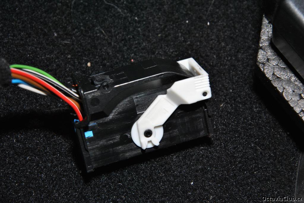

4E0 972 144 konektor k HF sadě 1x
3B7 035 447 B zelený konektor do kostky za rádiem 1x
Piny do konektoru mikrofonu(lze objednat jen u VW):
N 103 357 06 2x
PINy do konektoru do HF sady nejdou objednat musí se koupit v servise PIN s drátem:
000 979 010E 5x
PINy do zeleného konektoru za rádiem(lze objednat jen ve Škodovce):
N 907 647 01 4x
