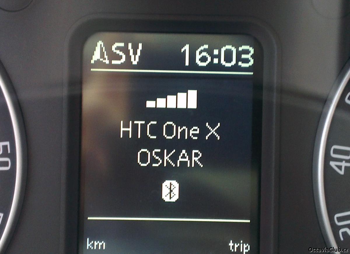

GSM III Premium sada mi nedovoli vyskocit z Telefon nabidky. Na maxidotu je jmeno telefonu a operatora. Po stisknuti jakehokoli tlacitka na prave pacce pod volantem se dostanu do menu telefonu, kde mohu prochazet tel seznam a nastaveni... O urove vys (nad telefon) se vsak nedostanu. Stejny problem jsem resil pred casem s Columbusem pri navigovani - stacilo vsak nahrat patch a bylo po problemu.

Mam Octavia II RS MR2006, bez MF volantu, predFL gateway ver. K, Columbus FW 2864. HF sada 7L6 035 730 na Columbusu zobrazuje, problem je s maxidotem - je telefonem uzamcen a nejde jej pouzit na nic jineho.Protokol rSAP jsem si na telefonu zprovoznil, coz mi umoznuje pouzit i novejsi GSM III jednotky.

Tak jak jsem psal nic, je to stará Premium jednotka nefunguje na ní skoro žádným novým telefonem (android, windejsi a podobně). Vytáhni jednotku a dej tam tak jak jsem psal 1z0 035 729 nebo ta samá s indexem B, to jsou jediné co korektně pracují se starým maxidotem a mf volantem. Můžeš tam dát i nějakou RSAP jednotku ale telefon ti musí podporovat vzdálenou sim a telefonů co tohle umí je teď už celkem málo nebo musíš upravit firmware telefonu aby baly vzdálená sim možná. Jaká koliv novější jednotka nebude na maxidotu fungovat. Jinak už nevím jak ti poradit.
