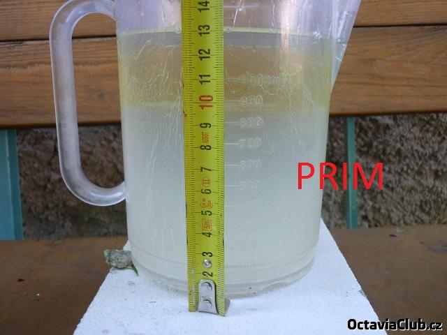

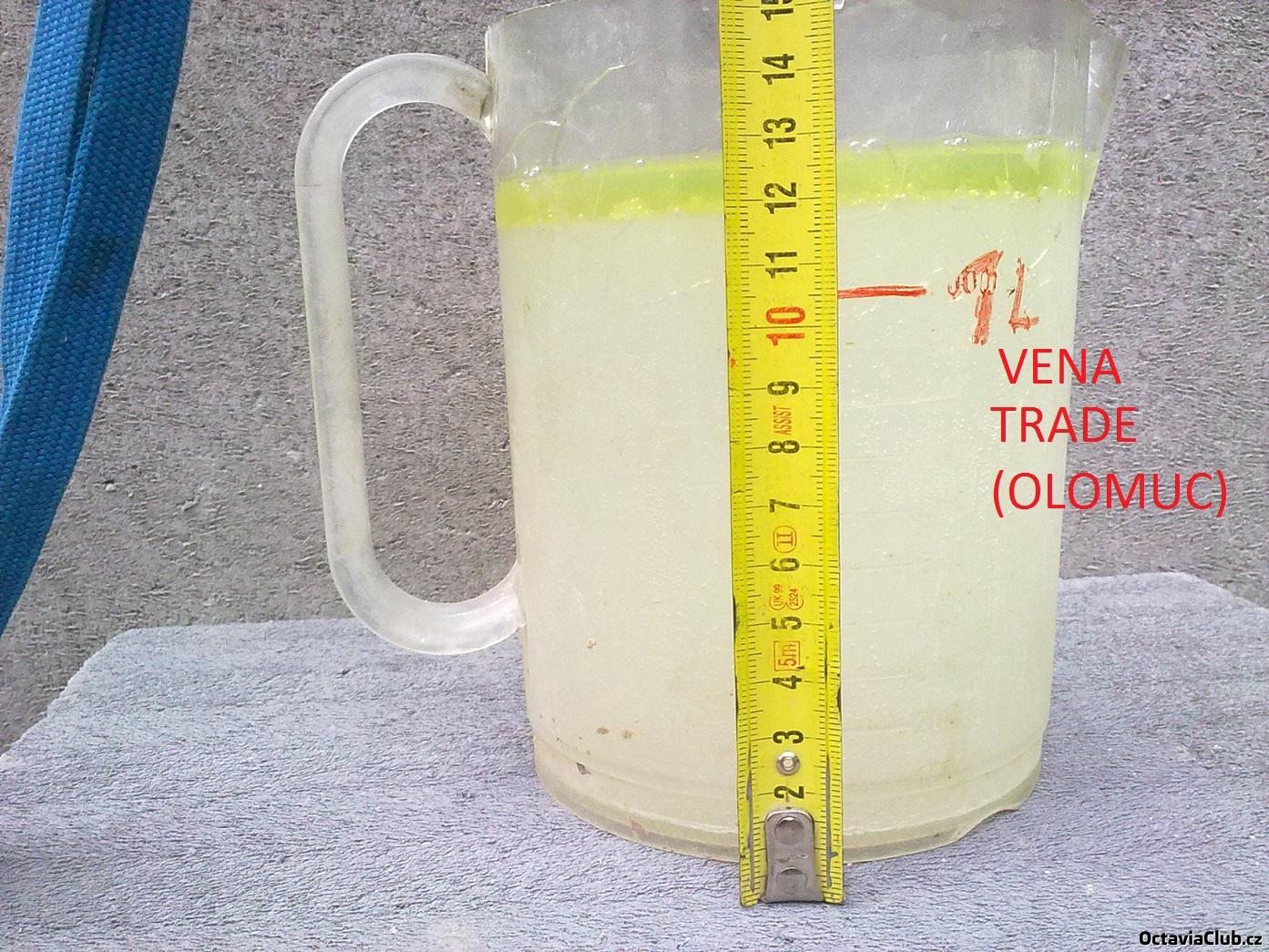

Takže proveden test na orientační kvalitu e85 od- http://www.vena-trade.eu/cs/mdl/stanice/cerpaci-stanice-olomouc
No a výsledek asi nic moc.Teda co se obsahu benzínu týče.Odpovídalo by tomu i to,že má potom auto již zmiňovaný větší apetit a hořší jízdní vlastnosti kvůli nižší výhřevnosti.Vypadá to tak na 10%.Vzhledem k tomu,že začne za chvíli chladnější období,tak to bude zajímavé po ránu.
Zkoušel jsem i mírně fetovat a zjistil jsem,že ethanol je silně cítit toluenem.Opravdu jak ředidlo.
Výsledky pro porovnání z předchozí pumpou o stránku zpět jsou na foto.
Jak vyjde chvilka budu pokračovat u eurooil s měrěním,ať to stihnu do doby než bude zimní verze a není to pak zkreslené.Zkusím pak porovnat ještě další dvě pumpy jak jsem sliboval.Pokusím se během příštího týdne.
Je to sice opravdu jen orientační test,ale zaráží mě,jak je možné takových rozdílů.Jsem zvědav co ukáží další pumpy.Přemýšlel jsem,jestli má na to vliv i to,že třeba beru z plnějšího tanku nebo naopak a benzín v éčku se pak ukáže jinak.Ale pokud naleju éčko do nádoby,tak je vše krásně smícháno a nejeví se že by se benzín samočinně nějak sám odděloval.Až pak díky vodě.Kanystrem před testem jsem taky dobře zašplouchal.Uvidím co s.start.Tam se to pozná hned jaká je kvalita.Dám vědět.
Měl jsem před dnešním dotankováním nabráno vyjímečně od Unicornu a naprosto v pohodě až na cenu(27.70kč)
Uvidím co ukáže ethanol po testu od nich.
Opravdu si musíme dávat asi bacha co u koho tankujem.Díky takovým se pak šíří fámy,že je éčko sajrajt.

Kdyby to nebyla Vena Trade, tak bych třeba řekl, že tam mají malou výtoč a natankoval jsi nějaké staré palivo. Ale u nich bych čekal, že se E85 prodává dobře. Obecně je prý problém dlouhodobě udržet stejnou kvalitu E85, že se kazí rychleji než benzín nebo nafta.

Sipan: jak si prosimte presne delal rozbor, neverim ze v E85 by bylo min jak 15% benzinu a jsi masochista kdyz na to vyblemcas litr paliva, stejny vysledek dosahnes i s treba 100ml. Hlavne by jsi mel zacit s odmerkou ktera ma valcovy profil, dost zasadne to ovlivni presnost 'mereni'. Jak jsem zminoval drive, hlavni slozka benzinu je toulen, neprijde me divny ze to smrdi po nem. Uvedomte si, ze do E85 se davaji hlavne lehke frakce benzinu, tzn benzin v E85 ma jine slozeni nez obyc benzin.
U Vena Trade jsem tankoval jen jednou, na moravu nejezdim a zadny rozdil jsem nezaznamenal. Pokud vam to jede hur na E85 kde je hodne lihu, smrdi to chudou smesi - bud spatne funguje pridavna jednotka nebo uz mate na limitech vstrikovace (vetsinou ale maji dostatecnou rezervu aby to zvladnuly). Neexistuje zadny duvod (krome te chude smesi) aby motor mel na lih mensi vykon, opak je pravdou. Ja mam s E85 znatelne vetsi vykon nes z benzinem, mam to podlozene plnicim tlakem turba kterej je s E85 o 0.25 baru vyssi. A kdyz je vzduch, jsou i kone.

Ano.Je mi jasný že to jde i ze 100ml,ale ten litr mě nezabije a je to přehlednější.Kupovat odměrnej válec na to nehodlám.Pokud provedu i ta nastavající -orientační- měření tak zase ze stejnou odměrkou.
Já nemám až takový problém že to nejede.Je to jen trošku línější.Samože jsem minule zkoušel přidat na jednotce i ubrat,ale je to trochu jiný než co brávám.Po 22tis.co mám s éčkem najeto si motor šlape jak za mlada.Tím horším výkonem jsem měl namysli to,že to auto nejede např.tak lehce jako před tím a víc papá.
Jinak 1 litr ethanolu a dolít po míru(dle metru třeba jak já) vodou.Pak se vyplaví obsažený benzín nahoru.
Nemusis kupovat valec, staci jakakoliv sklenice ktera nemeni prurez. Nalejes do ni 10 cm paliva, dpolnis vodou dokud se to neodseparuje a zmeris benzin v centimetrech a mas mix. Problem tvoji odmerky je, ze se docela hodne rozsiruje a objem roste s druhou mocninou polomeru...
