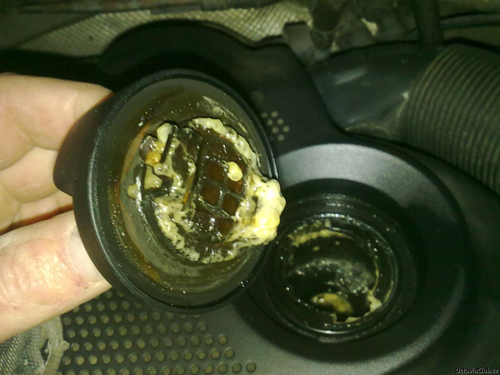

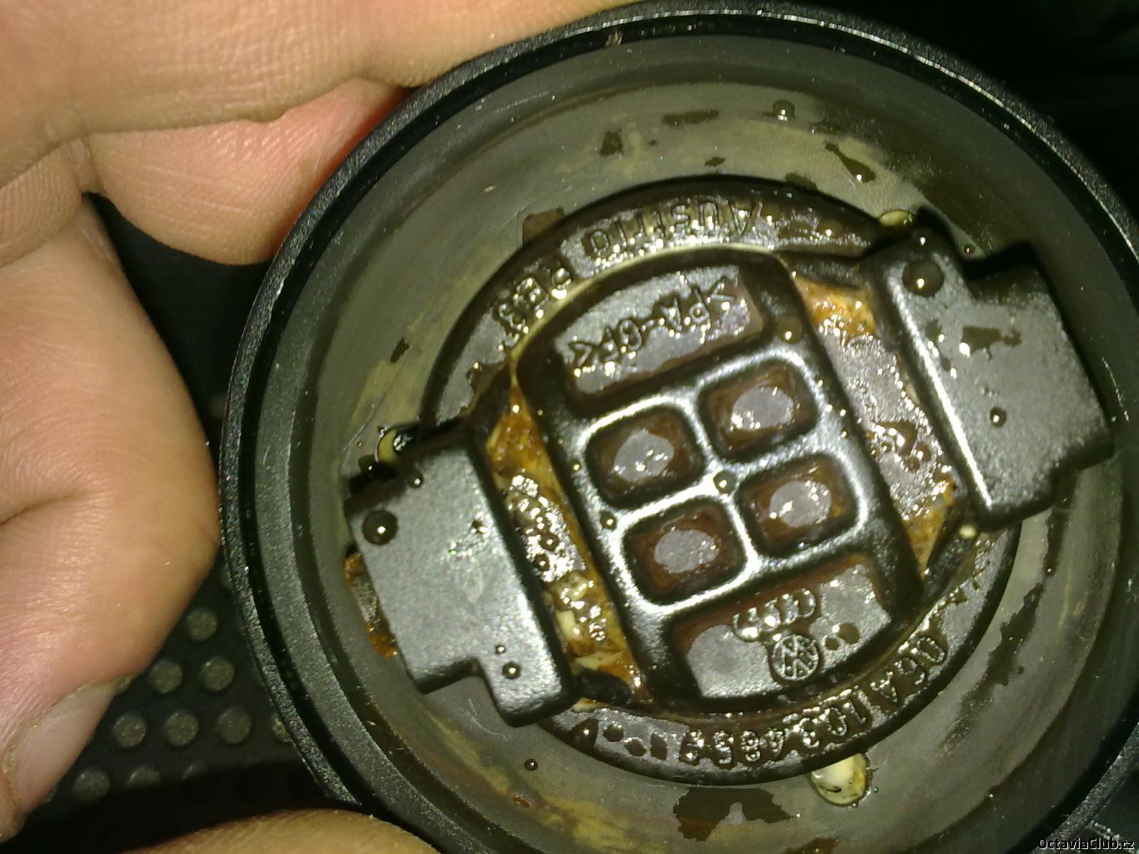

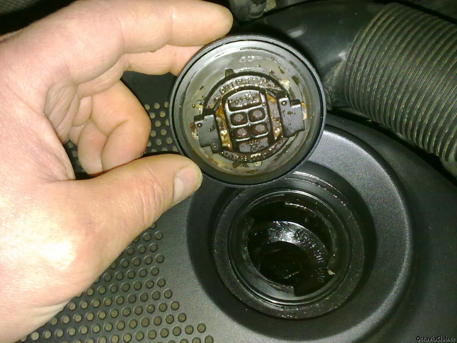

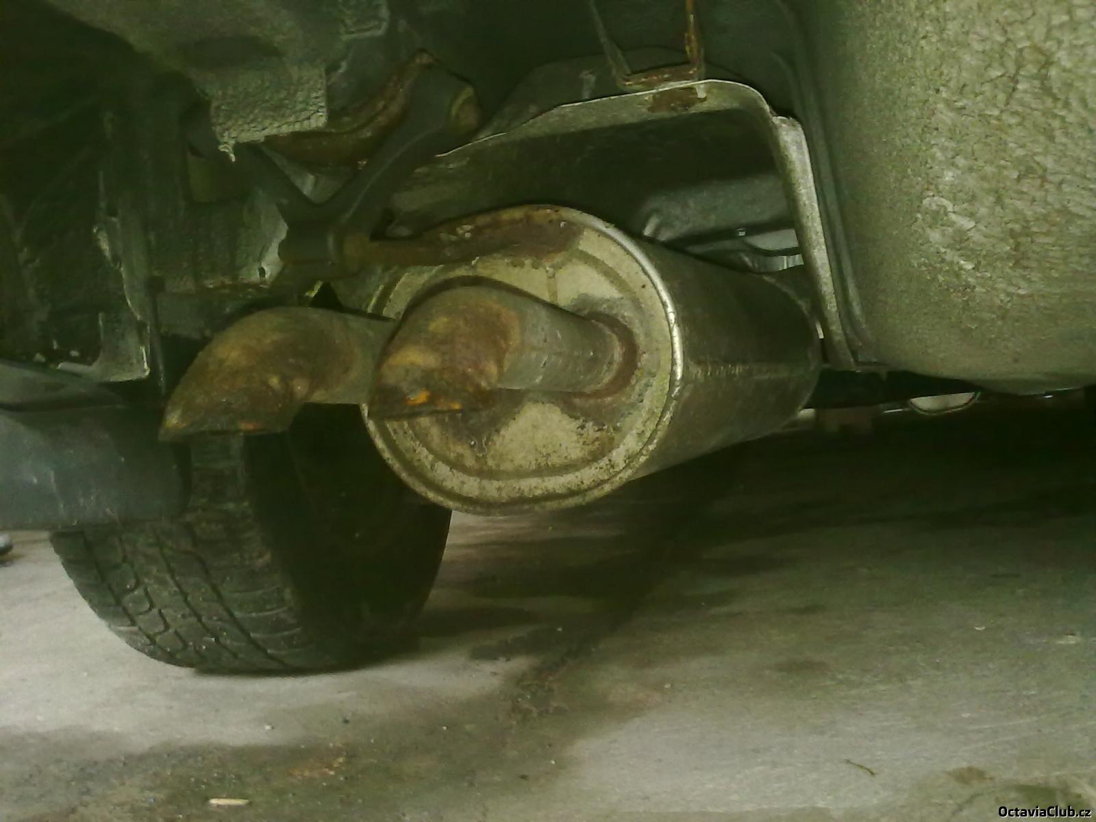

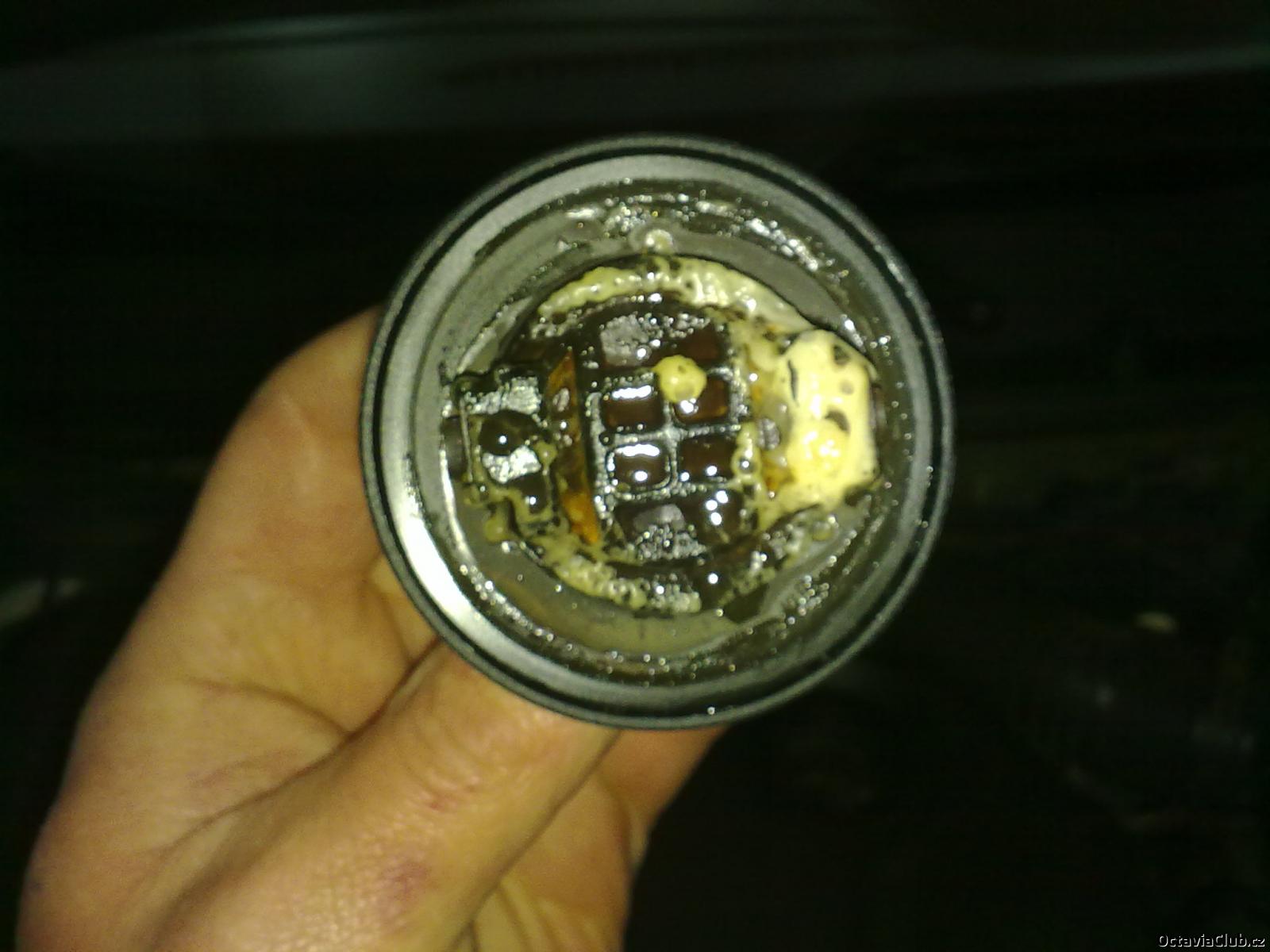

No teď trochu k negativu éčka.Štve mě,že na sebe váže opravdu dosti vody.
Často se dívám na víčko od oleje a můžete posoudit,že viditelné množství sražené vody je tam opravdu dosti.Pokud jsem jel na benzin(od konverze vyjeta pouze jedna celá nádrž naturalu)tak byl na víčku pouze šlem,ale kapky vody ne.Sledováno stejné období tří dnů a naprosto stejný denní kilometrový průběh 56km(tam a zpět do práce).Viz foto.

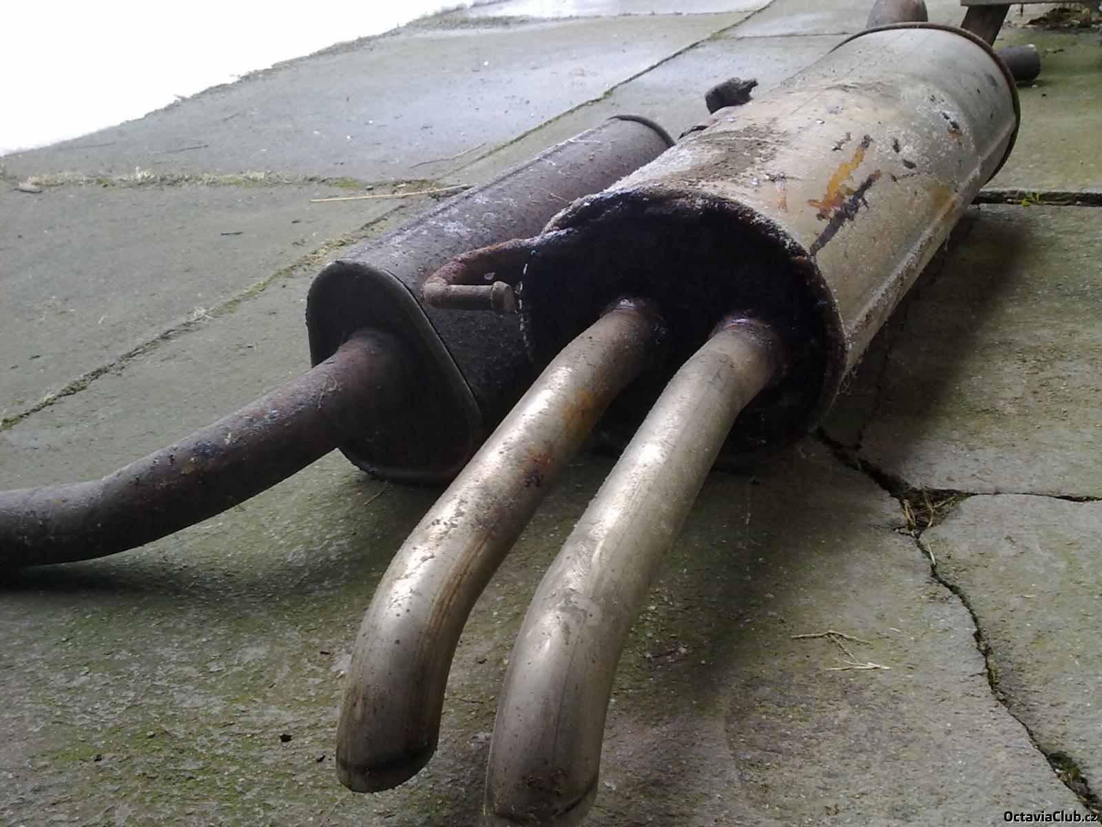

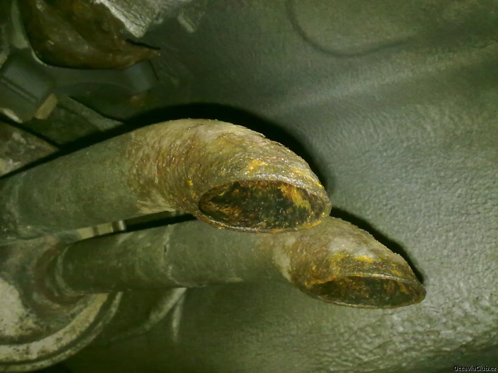

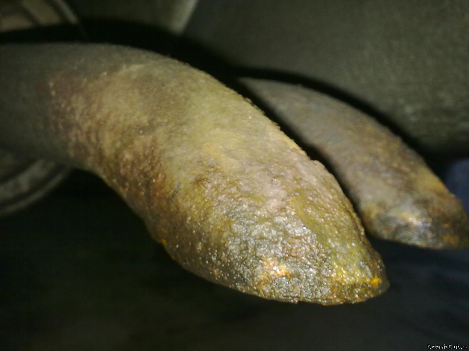

Dále je to pozorovatelné na trubkách koncového dílu výfuku.Výfuk je starý 2.5roku(značka Tyll) a za těch 12tis.co mám na éčko najeto je patrné na konci loupajicí se rzi a znatelná koroze(viz foto).Je i znatelně patrné při studeném motoru ja auto mnohonásobně oproti benzínu hulí páru.Troufám si říct,že je to podobné jako když prdne těsnění pod hlavou.Po cca 2km je to už srovnatelné jako u benzinu.
Tak to tak prozatím vše.
Na víčko od oleje jsem se nedíval, ale překvapil mě ten výfuk. Nedává škodovka z výroby nerezové? To ti ten originál zreznul a vyměnil jsi ho za nějaký plechový? Mi ty fotky přijdou jak z dob stodvacítek, kdy výfuky také rezly, ať s ním dělal člověk, co chtěl. Já, že mám pořád originál, tak mě to celkem překvapuje.
Taky mám pořád origovýfuk..a přiznám, že na víčko jsem taky nekoukal.Nicméně taky určitě budu měnit olej častěji, konkrétně po 10 tis, místo po 15, i tak mi to vyjde 3x za 2 roky.
Jinak že by mi za studena z výfuku lítalo více páry, to jsem nezaregistroval, je to zcela srovnatelné s benzínem.
Myslím, že si počkám, až bude možnost e-motion zapsat do TP a uvidíme, jak se to bude vyvíjet. Mám do TK ještě 3/4 roku, tak je čas. uvidíme, až teďka budu tankovat, na kolik vyjde spotřeba.. :-)
Tak kolegové jako starý odbčasný bordelář jsem vyhrabal z hromady železného bordelu starý originál výfuk(viz foto).Nebyl skladován na dešti,takže až tak za ty 2.5 roku neutrpěl a je v podstatě ve stavu jako byl při demontáži.Je na něm vidět,že asi až tak nerezový není(hlavně středový díl).Právě k vůli středovému dílu jsem si řekl,že ho dám rovnou celý od katu nový.Ten originál má asi hlavně odolnější koncové potrubí,ale zas pokud si vybavím provoz na benzin tak ta rez tam 100% nebyla a začala se objevovat až z přechodem na éčko.Vybíral jsem důkladně a značka Tyll je propagována i mezi servisy jako dokonalá náhrada originálu.Tak nevím 2roky byl OK.Něco jsem pofotil i za současného stavu na autě,jak vypadá výfuk po celé délce momentálně.Připadá mi,že je v pohodě až na ten konec.
No a co se týká té páry,tak to se ve zpětném zrcátku či na volnoběh nedá pozorovat,ale kolega má stejný počong jako jako já(provozuje éčko),a když předemnou odjíždí z práce a začne zrychlovat na 2 a 3 kvalt tak se u studeného motoru vždy vyvalí hustý bílý dým jak jsem popsal již dříve.Že to dělá i mě na to mě upozornil kolega vyjíždějíci zase za mnou.Říkal,že to trvá cca 2km a pak je to neznatelné.
Pokud to chcete na svém autě vyzkoušet,tak to chce pomocníka,který se před vámi
s vaším autem povozí.
Tady je to foto:
Zajímavé, opravdu to vypadá, že na ethanol ten konec trpí znatelně více, než zbytek výfukové soustavy. Asi fakt ty páry, o kterých píšeš. Já měl koncovku zlehka orezlou už za dob tankování benzínu a od té doby je to na pohled bez větších změn a doufám, že to tak i ještě dost dlouho vydrží.

Jinak mě vyděsily ty fotky víčka oleje. Takové sračky jsem na svých víčkách nikdy neviděl...
MIKSEBIK:
No ty šlemy na víčku je celkem normální věc v zimním či chladném období.Dost se to tady na foru kolikrát řeší a kde koho to vyděsí s myšlenkou prdlého těsnění pod hlavou.To by ta pěna na víčku ale musela být našedlá a ne nažloutlá.Mě se tato pěna v zimě dělá ať použiju olej shell nebo valvoline a nebo obyčejné paramo Racing
Tady nejde o pěnu či "sračky",ale o větší kondenzaci vody na víčku díky ethanolu.
Tady je jedna citace proč se tak děje:
Zdroj Flexcar-Zkušenosti
Vyšší tvorba vodních par (vody) při spalování E85 je z důvodu většího dodaného množství paliva do motoru (E85 je uhlovodíkové palivo stejně jako benzín), tedy větší dodané množství uhlovodíků(HC). Úkolem katalyzátoru je přeměna uhlovodíků HC na vodu H2O a oxid uhličitý CO2. Proto se teoreticky(i prakticky) tvoří spalováním E85 zhruba o 20-30% více vodních par, protože zhruba o tolik ho tam víc musím dostat. Nejpatrnější a nejvýraznější je to opět při nastartování studenýho motoru, kdy musí být směs E85 bohatší (více HC), takže nejprve bílý kouř, pak se ohřeje kat a začne fungovat přeměna(oxidace) HC na vodní páru. Ověřit si to je možný u auta bez přestavby a s odpojenou lambdou, aby nedošlo k obohacení směsi a E85 bylo dávkováno ve stejným množství jako benzín. Autu se nebude chtít sice nastartovat a nebude mít výkon :-) ale vody bude podobně nebo spíš méně než na benzín.
Jinak ti díky za příspěvek do diskuze a za zkušenosti z provozu na éčko.
Tvé zkušenosti potvrdily i mou teorii,že je lepší do éčka šprcnout trochu benzinu navíc a ulehčit si občasné trápení v chladnějším období za stejnou provozní cenu.

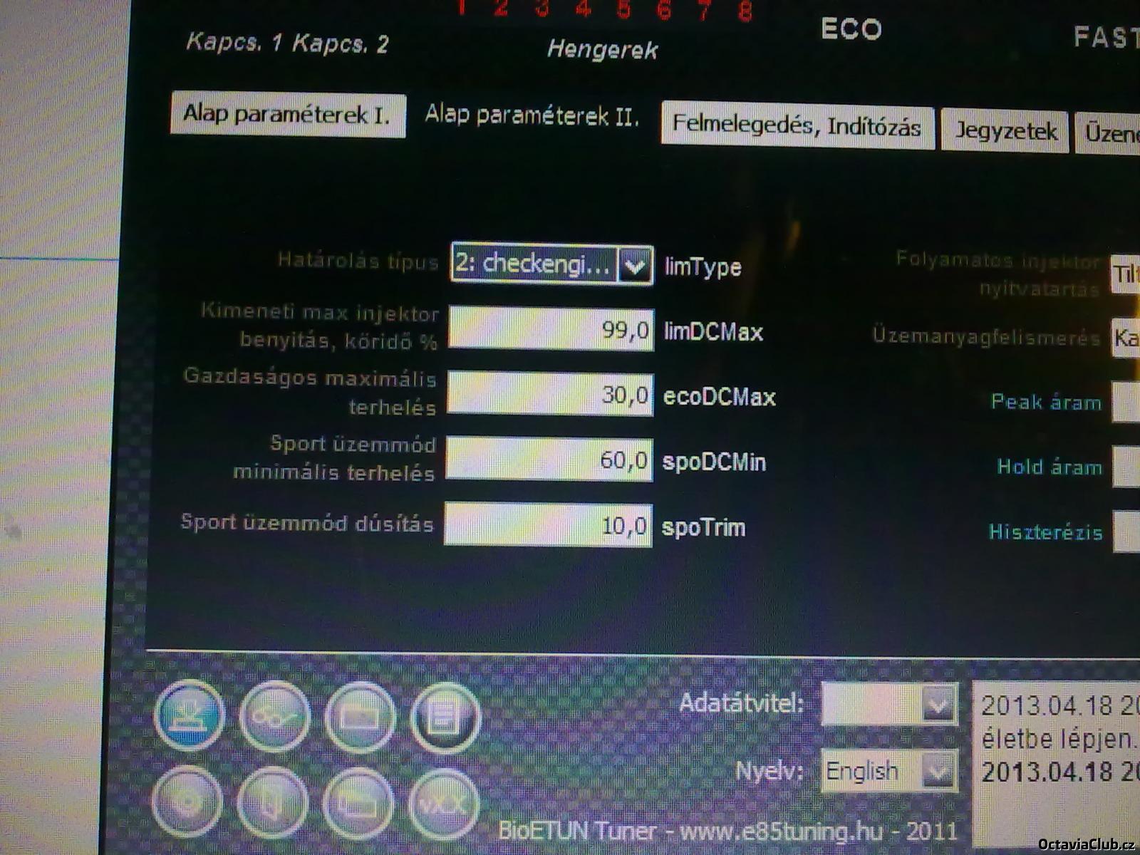

Chci se zeptat.Ten program na jednotku je maďarsky,ale je tam možnost přepnout na češtinu.To lze provést až po připojení jednotky k PC.Funguje ta čeština potom?
šipan> Já s tím programem měl trochu problém, protože mi (asi s ohledem na starší firmware v jednotce), nešla nejnovější (v té době) verze. A ani mi nešel nahrát nový firmware. Takže jsem musel používat starší verzi programu, která měla navíc jen angličtinu. Ale kolega odsud, co měl novější verzi, měl také jen angličtinu. Takže to bude asi možnost až u verzí někdy z poslední doby.

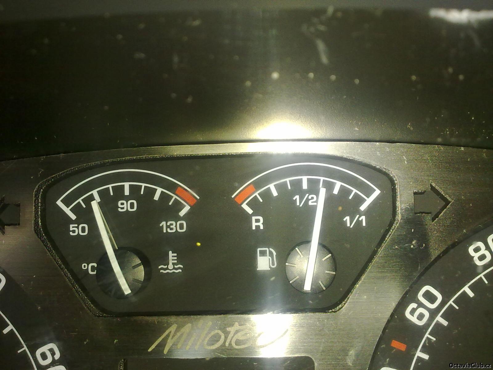

Dneska jsem udělal nějaké foto poměru ujetých denních kilometrů a ručičky palivoměru.Někdy se to tu probírá jak rychle u ethanolu padá k nule,tak to můžete porovnat jestli je to víc či míň než u mě.Tankováno bylo doplna po cvaknutí pistole a pořád na stejné pumpě.Podotýkám,že už jezdím zase čistě jen na ethanol bez jakéhokoli přídavku benzínu.Takže žádné benzínové zkreslování.Starty OK napoprvé po třetí otočce stratéru záááážeh a plynulý chod ihned.
U Ethanolu mi ručička padá rychleji (samozřejmě v závislosti na stylu jízdy), což odpovídá vyšší spotřebě. Ale u palivoměru jedničkové Octavie je zobrazování dost zkreslené. Alespoň u mě se to projevuje v takových sinusovkách. Když natankuji plnou, ručička se moc nehýbe a mám pak dojezd podle počítače i třeba 700 km po 200 ujetých kilometrech. Pak ručička rychle spadne a zase se drží okolo středu. Zase ujedu nějakou porci kilometrů, kdy hladina dle palivoměru mizí pomalu a po nějaké době opět ručička rychle spadne. Takže víc než na palivoměr se spoléhám na sebe. Vím, že při pohodové jízdě ujedu na jednu nádrž 500 kilometrů, při aktivnější o 100 kilometrů méně. Palivoměr beru jen pro informaci, kdy to při zobrazení půlky plné nádrže plus mínus odpovídá realitě. Tohle chování jsem pozoroval i při tankování benzínu, takže nic, co by souviselo s ethanolem. Pokud tedy někdo začne sledovat úbytek paliva v nádrži v době propadu, může se mu zdát, že to padá rychle k nule.

Jednotku mám dle obrázku,a velký dík za postup napojení a naprogramování má šipan.
Když jsem najel prvních pár kilometru cca 20km,tak se mi zdálo,že palubní pc ukazuje stejnou spotřebu jako ukazoval při jízdě na natural.Po krátké době se ale podle palubního pc spotřeba zvedla,nevím jestli je to možné aby ukazoval navýšenou spotřebu předstřiku,ale třeba na trase Jablonec - Praha byla podle palubního pc na naturál při stabilní rychlosti 130km spotřeba 8L/100,nyní na E85 je ta stejná trasa při stejné rychlosti 9,5L/100.
Zjistil jsem tu věc,že jednotku kterou mám v autě,tak obsahuje i časování doby vstřiku od 0,0ms až do 10ms.nechal jsem původní nastavení z výroby kdy byla časová hodnota vstřiku 0.5ms,nyní jsem dobu časování střiku nastavil na 0,0ms(takže vypnul)a s tím mi i spotřeba trochu klesla.
