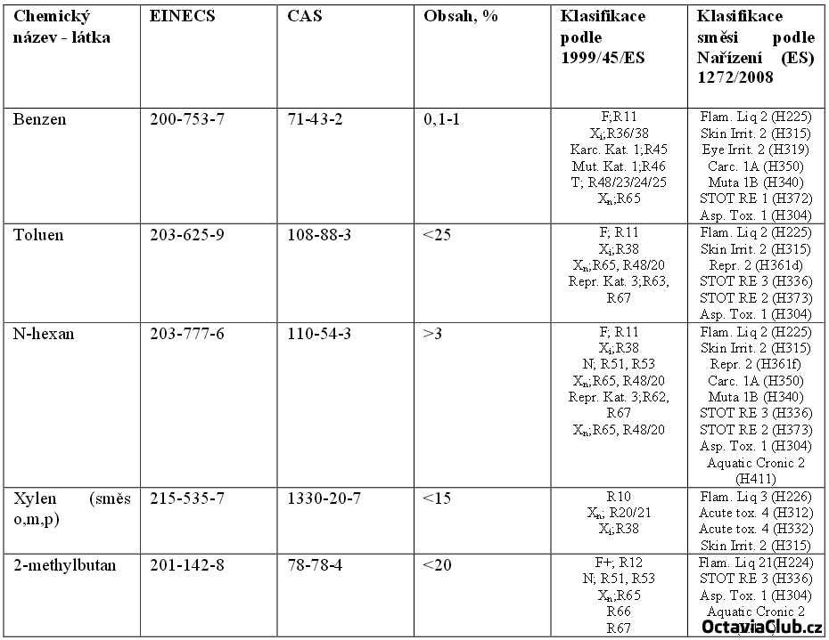

little_boy Odesláno Červen 26, 2013 Sdílet Odesláno Červen 26, 2013 Tak v E85 ma byt 70-85% etanolu a tech 85% mam tesne pred hranici kdy me fiat rozsviti kontrolku motoru. A za dva roky se me to nestalo ani jednou, tak to nebude tak zle. Pro predstavu co je v E85 je dobre si procist bezpecnostni listy pro E85: https://www.ceproas.cz/bezpecnostni-listy Vedeli jste, ze normalni benzin je slozenej predevsim (40%) z toulenu a xylenu? V tomhle kontextu zni vtipne udajna 'agresivita' lihu. Kanystry resim kvuly velkemu rozdilu cen ONO/zbytek, ten pocit dojne kravy je me neprijmeny, nechci to podporovat. 0 Citovat Odkaz ke komentáři

Guest goodji Odesláno Červenec 25, 2013 Sdílet Odesláno Červenec 25, 2013 Tak v E85 ma byt 70-85% etanolu a tech 85% mam tesne pred hranici kdy me fiat rozsviti kontrolku motoru. A za dva roky se me to nestalo ani jednou, tak to nebude tak zle. Pro predstavu co je v E85 je dobre si procist bezpecnostni listy pro E85: https://www.ceproas.cz/bezpecnostni-listy Vedeli jste, ze normalni benzin je slozenej predevsim (40%) z toulenu a xylenu? V tomhle kontextu zni vtipne udajna 'agresivita' lihu. Kanystry resim kvuly velkemu rozdilu cen ONO/zbytek, ten pocit dojne kravy je me neprijmeny, nechci to podporovat. Kde jsi přišel na těch 40%? 0 Citovat Odkaz ke komentáři
little_boy Odesláno Červenec 26, 2013 Sdílet Odesláno Červenec 26, 2013 goodji: je pro tebe tak velky problem secist 25 a 15??? prazdroj: oprav me, ale E85 nema spotrebni dan na lihu, dph netusim, takze se tam moc danove cachry nevyplati... a stejne ho maj u ona vyrazne levnejsi. 0 Citovat Odkaz ke komentáři
