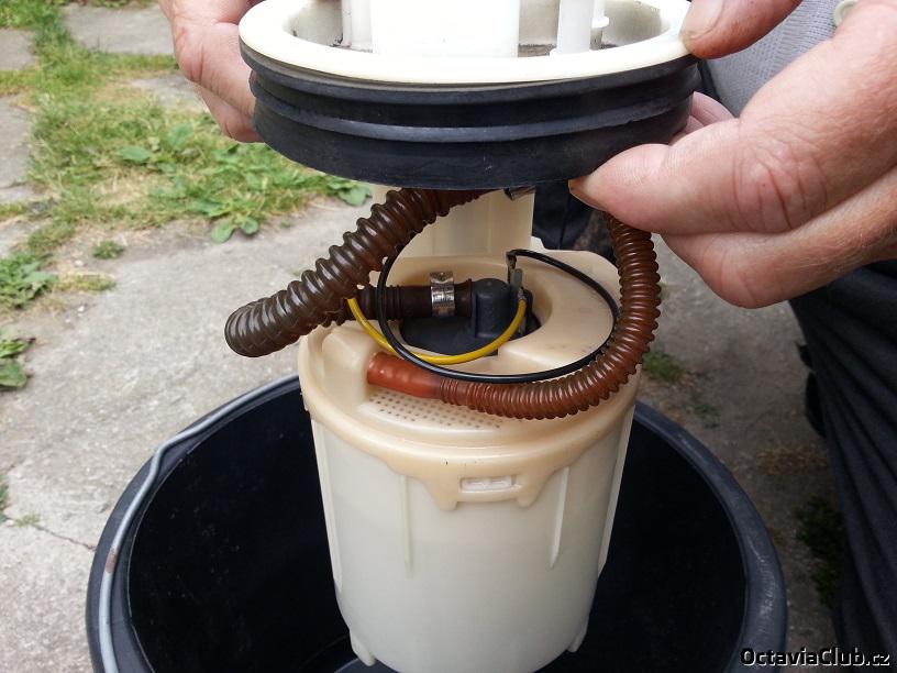

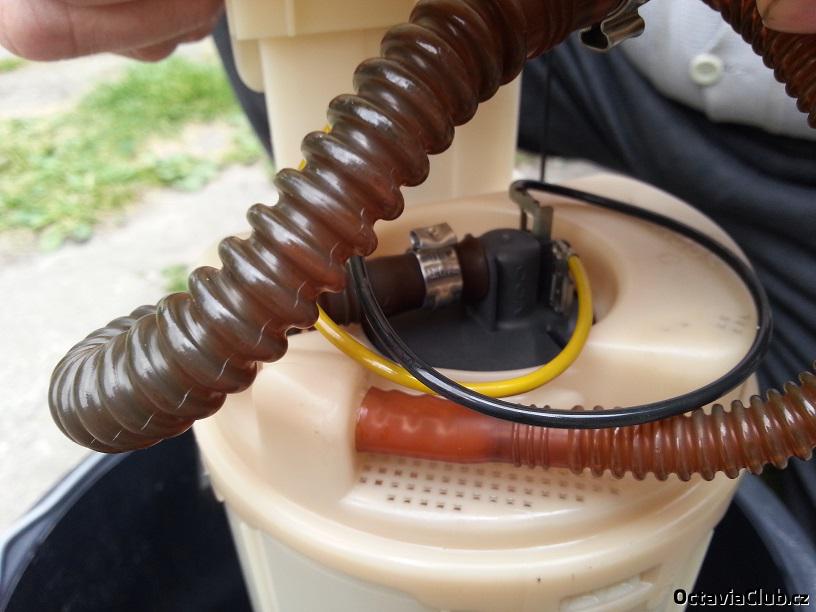

Tak to u mě vypadá,že jsem to pal.čerpadlo přechválil.Včera se objevil prapodivný zvuk,který připomínal prasklý nebo netěsný výfuk.No a jelikož jsem výfuk před cca 3 týdny měnil celej od katu dozadu,tak jsem si říkal že to někde ve spoji povolilo.Výfuk jsem těsnil montážní pastou,ale i přesto jsem dnes zkontroloval jeho spoje,Vše OK.Šel jsem po zvuku a nejvíce se ozýval u pravých zadních dveří.Zkusil jsem oddělat zadní sedák a víčko od čerpadla a výsledek si poslechněte tady -
Pokud sáhnu na nádrž zespodu tak docela dobře drní.Takže dnes zabrousím na cc autodíly a objednávám nové čerpadlo a filtr.Dnes jsem ho jen tak vytáhl z auta ven(viz foto)abych zkontroloval těsnící gumu na které čerpadlo dosedá.Můžu říct,že když to porovnám s tím asfaltem co jsem před léty vytáhl z mé bývalé Felicie,tak tady je to naprosto OK nerozleptané a stále pružné.No a tu čistotu čerpadla posuďte sami.Zkoušel jsem i měkost hadiček a žádné tvrdnutí není patrné.Podle mě je to klasická výdrž a řekl bych až nadstandart toho,že čerpadlo vydrželo tak dlouho.Koneckonců ono vlastně pořád normálně pracuje.Dneska ujelo 60km naprosto v pohodě akorát teda ty ložiska jsou KO.Pokud otočím klíčkem tak načerpá normálně bez hluku.Potom nastartuju a po cca 5s začne jít těžčeji a začne bručet.Pokud by to byl ale jenom pal.filtr.tak by se to projevilo na jízdě.Mě spíše teď mírně kolísají otáčky na volnoběh a jak tak poslochám to čerpadlo tak to odpovídá tomu kolísavému zvuku co je patrný na videu.
Takže suma sumárum 244tis.
Jakmile asi v úterý nahodím čerpadlo nové tak dám vědět jak to dopadlo a když tak přihodím nějaké foto nebo video se zvukem pro porovnání.
