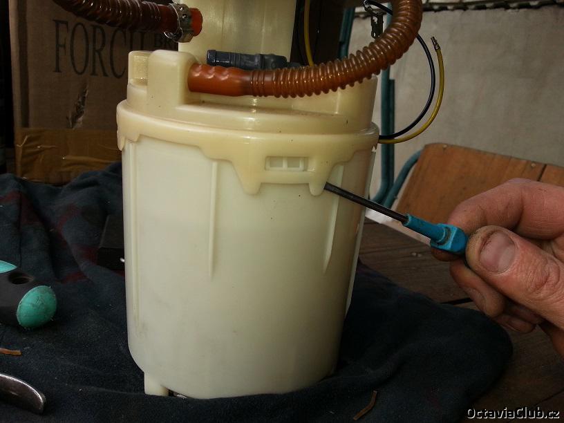

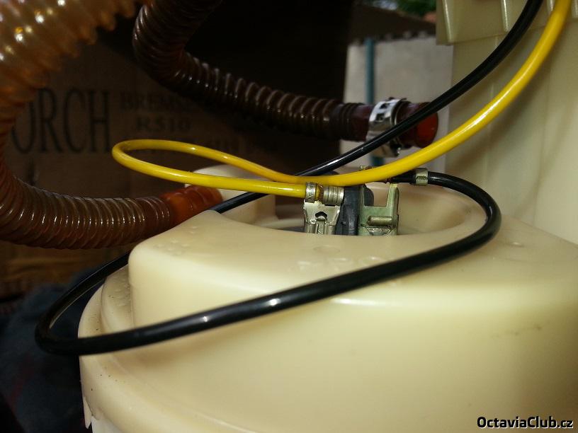

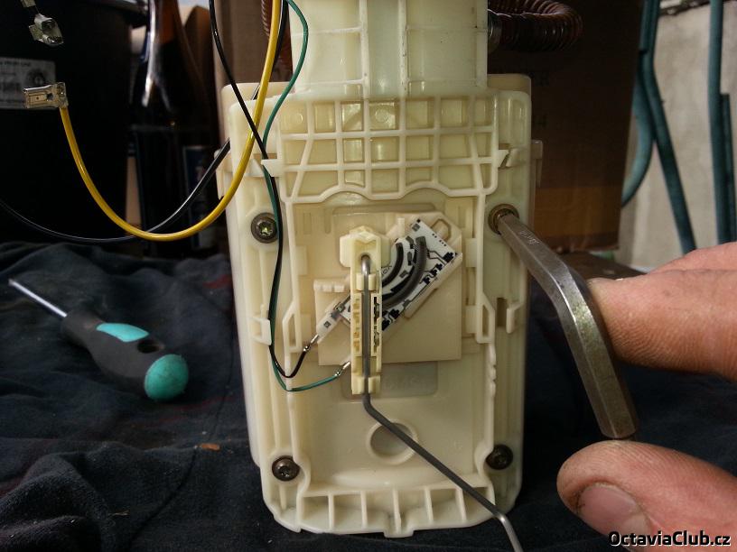

Taky jsem si říkal že je to piplačka, ale není.

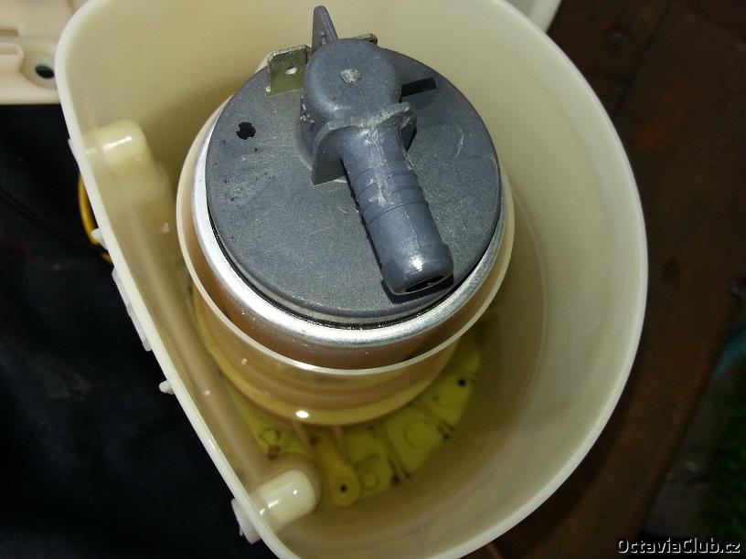

Odpojíš ty 2 konektory na motorku společně s hadičkou, pak už jen rozděláš plast ve kterém je motorek, motorek vyměníš a pripojíš k němu hadičku a konektory zase zpět.
Na hadičku samozřejmě nejlépe dát novou sponku :)
Nicméně cena nového čerpadla není zase tak vysoká, takže proč ho nevyměnit, je to samozřejmě rychlejší a jednodušší :)

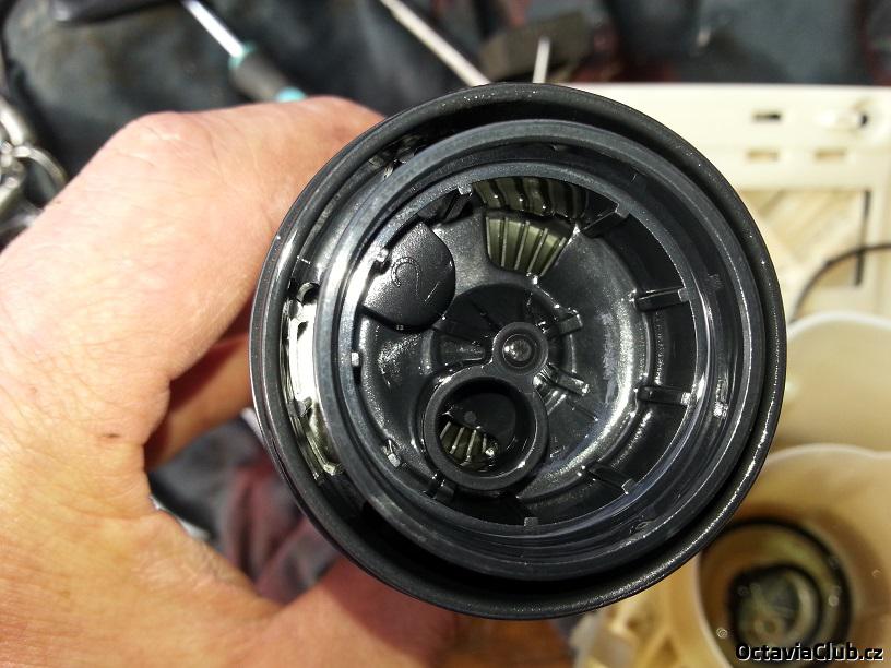

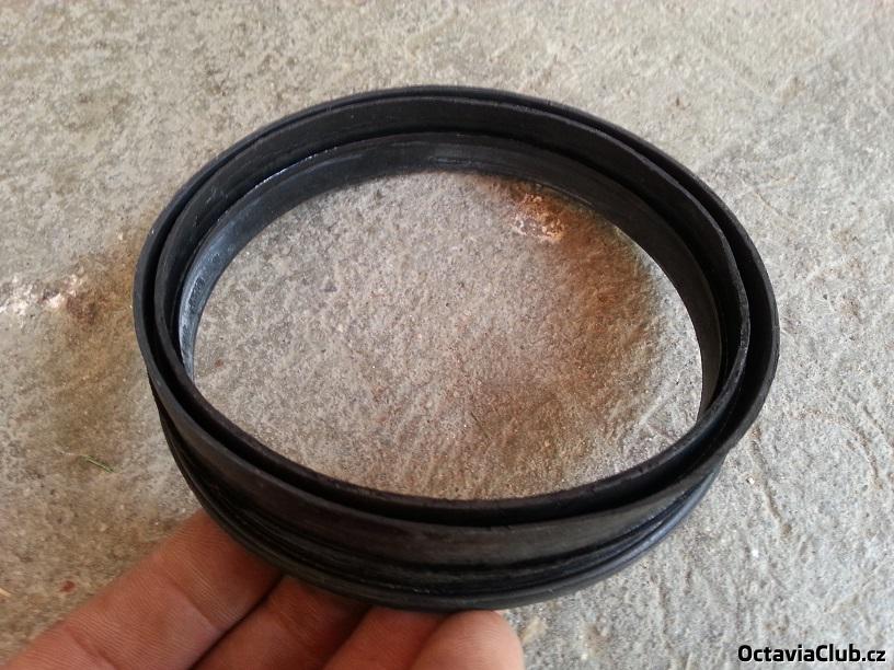

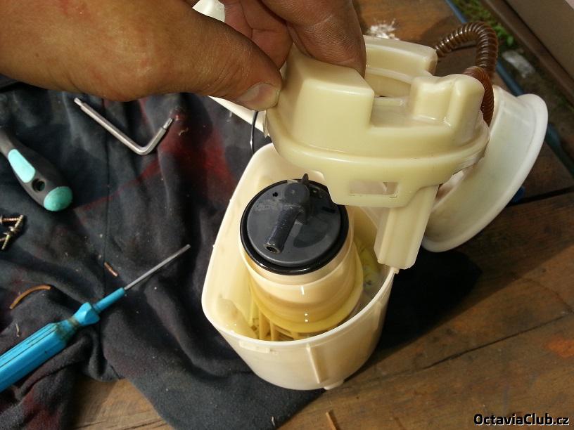

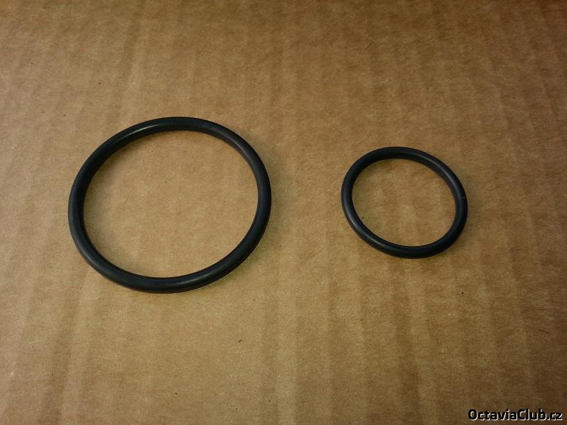

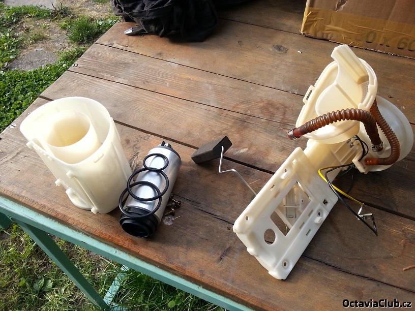

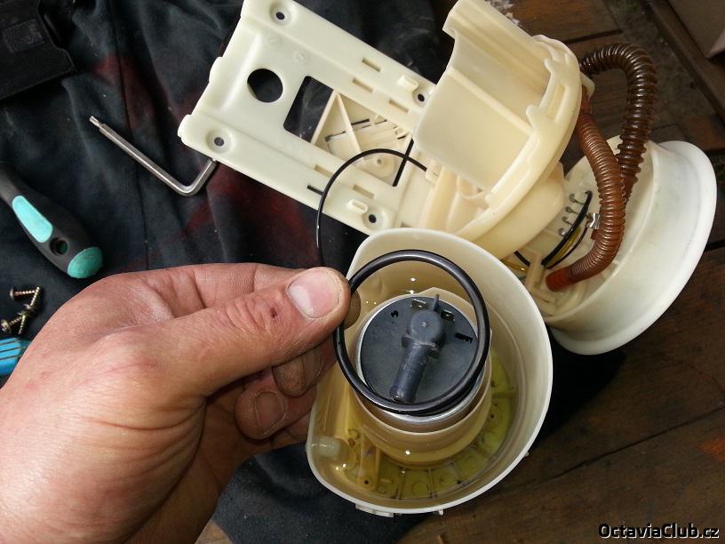

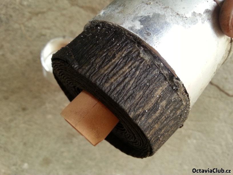

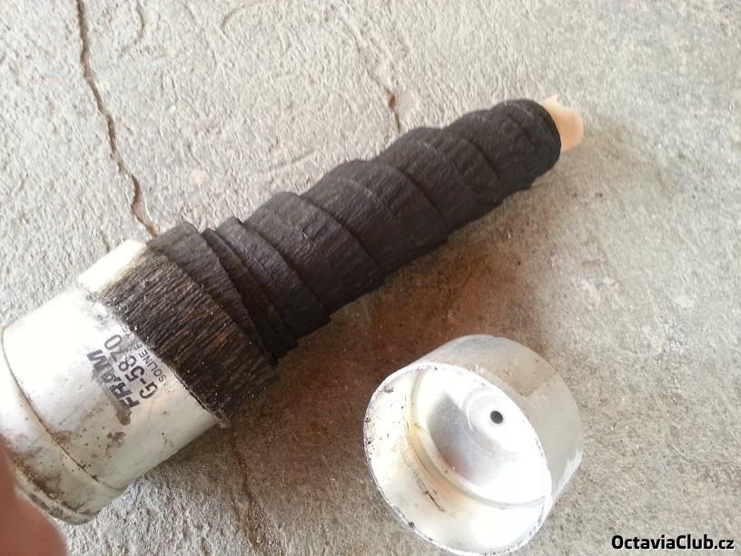

Tak jsem to dneska zvládl a čerpadlo vyměnil včetně pal.filtru.Rachot tedy ustal a tohle to nové není v autě takřka slyšet(tedy po načerpání před startem,jinak už vůbec ne).Výměna bez problémů za půl hoďky bylo hotovo.něco jsem pofotil tak když tak mrkněte.Udělal jsem i dvě videa jak šlape čerpadlo bez kolísání oproti původnímu a potom jak se teď nádherně drží otáčky na volnoběh.Opravdu změna.Už jsem chtěl nedávno čistit klapku,protože mi otáčky mírně houpaly,ale už to není potřeba, protože to klapkou nebylo.Auto i celkově líp jede,taknějak jemněji.Udělal jsem i KUCHANDO starého čepadla a opětovné složení takže člověk aspoň ví co tam je a co ho čeká pokud se rozhodne vyměnit jen motorek čerpadla.Jo a u toho videa s otáčkama se omlouvám za tu hudbu do toho,protože jsem nějak prokoučoval zeslabení radia.

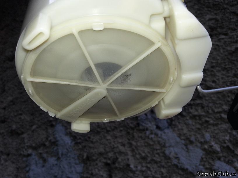

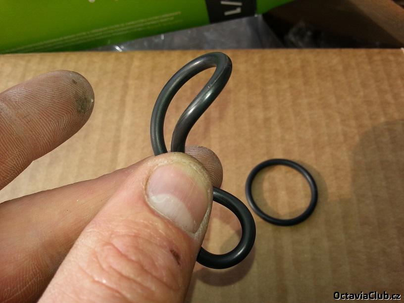

Jinak na dně nádrže žadnej bordel nebo úsady opravdu nejsou,až na pár šponek z komutátoru čerpadla,ale nic velkýho(viz foto).Startéry na tom bývají hůř.
Nic rozleptáno ani ztvdnuto také nebylo,což je také z fotek patrno.Jinak na rukách to působí jako opravdové
odmašťovadlo,takže jsem dneska odpol.dvakrát mastil ruky krémem.
Tož tak.
Nové čerpadlo -
Otáčky volnoběh-
