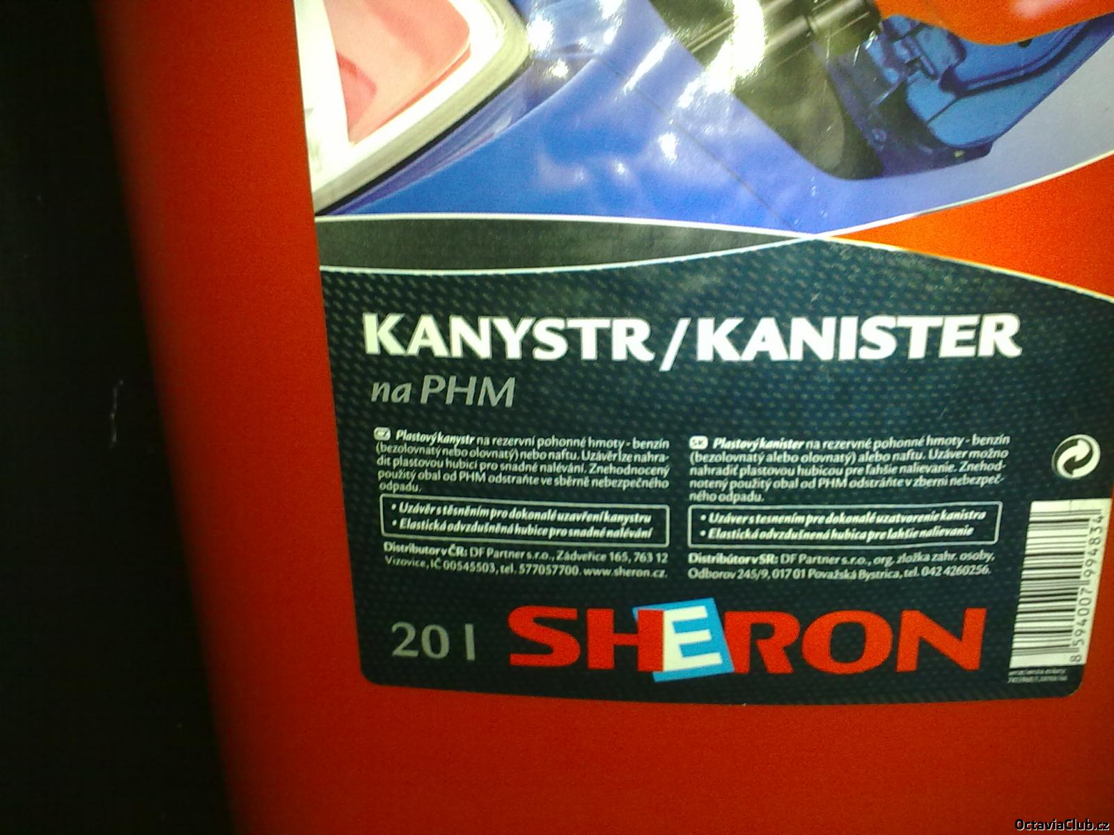

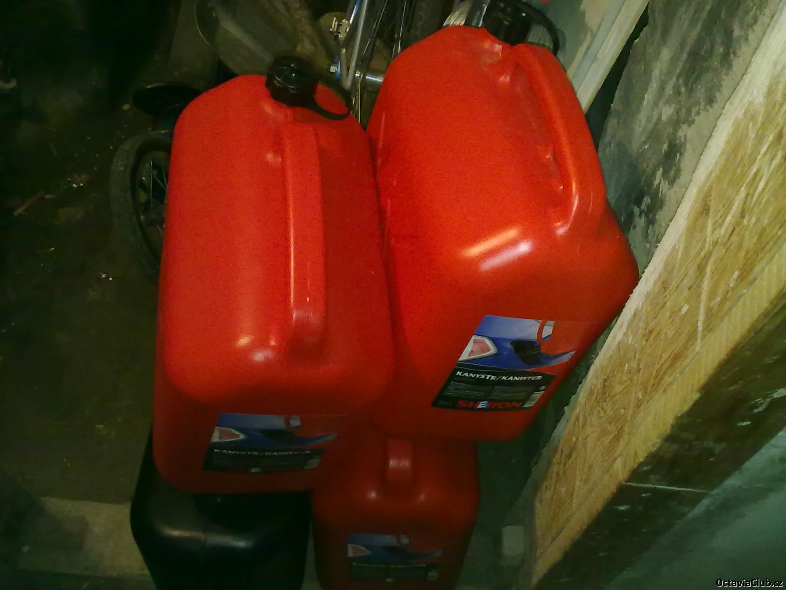

Já jsem koupil 20l kanďáky tady - http://www.kontakt-eshop.cz/produkt/autodoplnky/kanystr-plast-20l-1801.htm
Akorát s tím naléváním je to taky trošku problém.Z toho černého co je na foto je to jakš takš v pohodě,ale s těch sheronů je to horší.Aby to bylo rychlejší vylité, tak ten kanystr jakoby sklopím jako bych už s lítím končil-aby nabral vzduch,pak ho znovu naklopím do lící polohy.Tak to opakuju asi 10x a kanďák je vyprázdněn.
