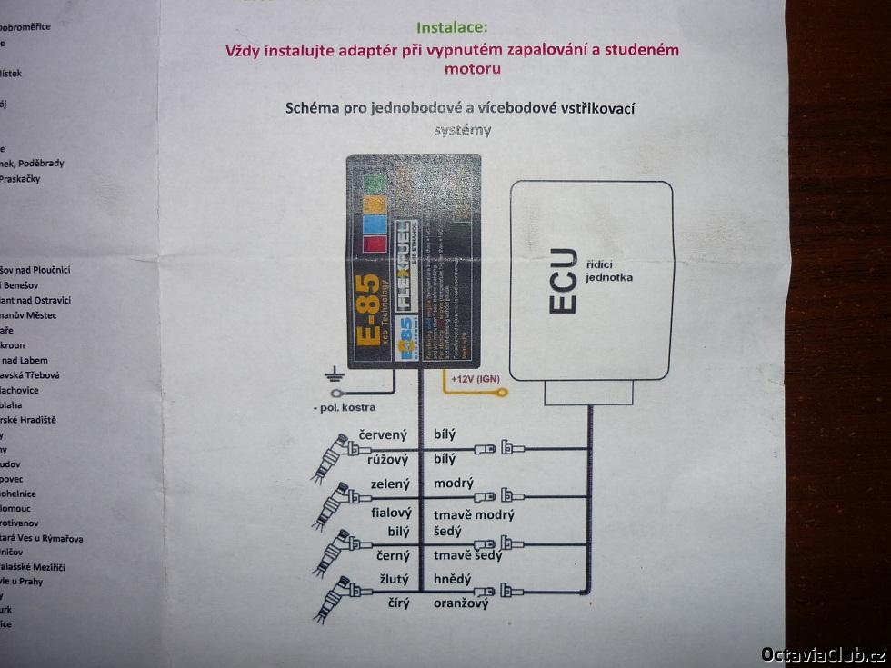

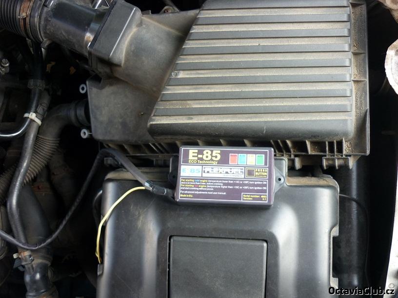

Tak jsem přibyl dnes mezi vás kdo jezdíte s jednotkou.Zakoupil na -http://www.autoethanol.cz/autoethanol/eshop/1-1-PRODEJ/0/5/5-Sada-pro-upravu-na-ethanol-Nippon-Denso a nainstaloval svépomocí včetně naprogramování.Zatím mám v autě 50na50 ale mám už rezervu takže zitra beru už jen e85 čisté.První dojmy jsou perfektní.Auto super táhne a je neuvěřitelně klidné a tiché.Zatím jsem to byl ve 20h jen projet asi 10km ale rozdíl jsem poznal ihned.Uvidíme co bude dál.

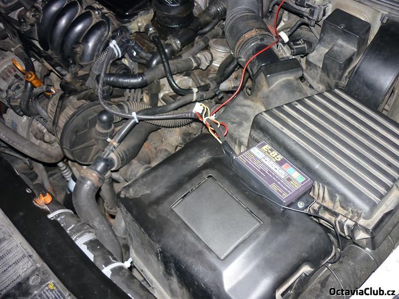

K samotné montáži-

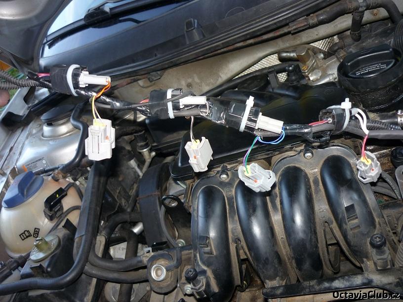

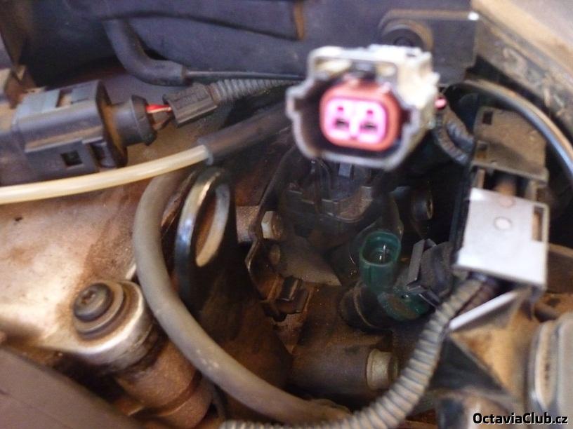

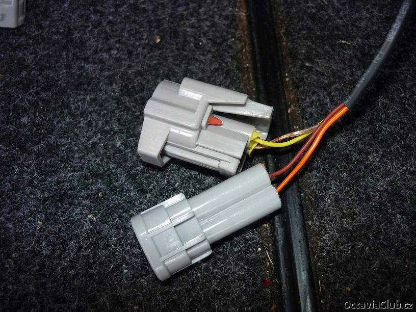

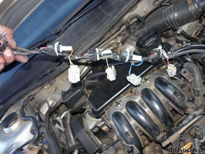

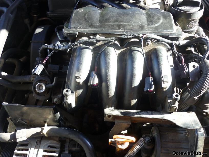

Vše proběhlo v pohodě a bez sundávání sání.Je to sice trochu drbačka,takže za 30min to nebylo jak se udává,ale dalo se.Trvalo mi to 4h i se zkušební jízdou.U 1.6i je problém že se na vstřikovače bez sundaného sání blbě dostává,takže jsem si musel nadělat nějaký inštrumenty v podobě ohlého šroubováku,různých drátů a tak.Musím ještě dořešit svazek napojení spínaného + polu.Teď to mám navolno jak je to na foto,takže se to zítra dodělá(už dnes nebyl čas a zvědavost byla mocnější).Je tam potřeba ještě pojistka.

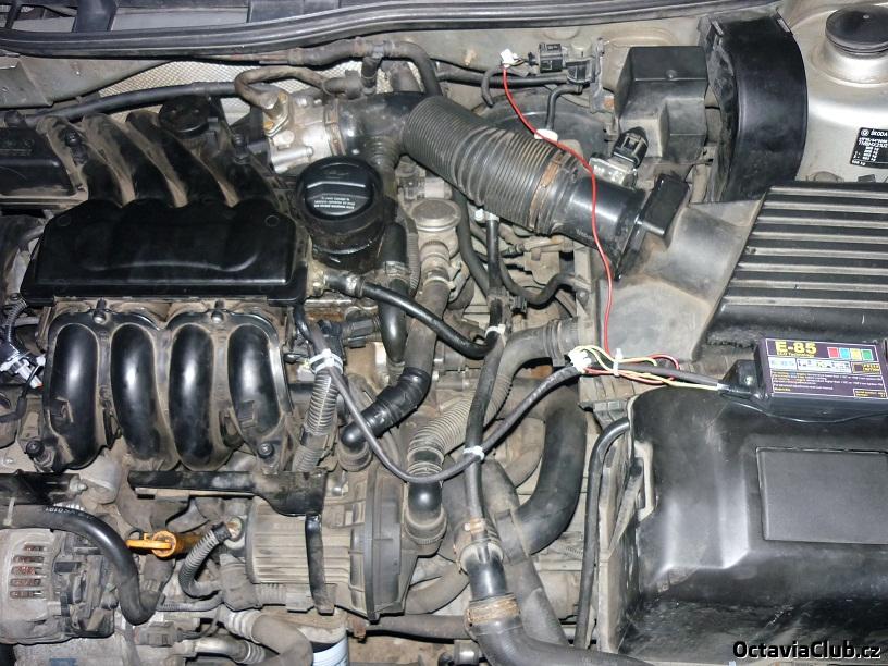

Vše v podobě dvojitého svazku bylo protaženo a nacvakáno nazpět na vstřikovače,dopojil se ten +kabel a kostra a šlo se na start.
Start-
Prvně se startuje na benzín dle návodu,tedy bez funkce jednotky.Je to mod 1.Je to pro kontrolu aby jsme se ujistily jeli vše tak jak před tím(chod motoru).Motor se vypne,zapne se zapalování a přepne se na mod AUTO.Je tam nastaven předvstřik +20% paliva.Nastartuje se,což se projeví nepravidelným chodem motoru(řekl bych až dost velkým trháním),po přidání motor chcípá.Tento stav se nazývá kalibrace jednotky.Po asi 3min se motor začne zklidňovat a po 5min můžem přidat plyn.Poté nechat motor ještě 10min klepat na volnoběh
a tradá na cestu.Hotovo.
Studený start jsem stáhl na 40% ze 100% co bylo nastaveno.Uvidím co to udělá.Dle zkušeností jiných by to mělo v létě stačit.Sytič se spíná po páté sekundě od zapnuti zapalování automaticky.
Toť asi zatím odemně vše.Zitra zas něco pisnu.
