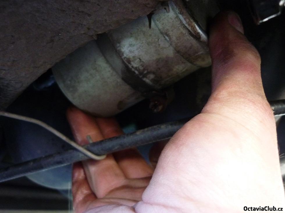

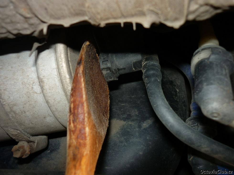

Po návratu jsem měl v plánu udělat na autě svíčky-vyměnit za Brisk LPG silver a palivový filtr.
Původní NGK už měly najeto 45tis,takže to bylo už i žádoucí.Palivový filtr byl sice měněn vloni,ale
s přechodem na E je výměna povinnost.
Co bylo uvnitř filtru posuďte sami z přiloženého fota-trochu jsem pro zvědavost pitval.Najeto na čistý E
1250km.Čerpadlo stále OK.
