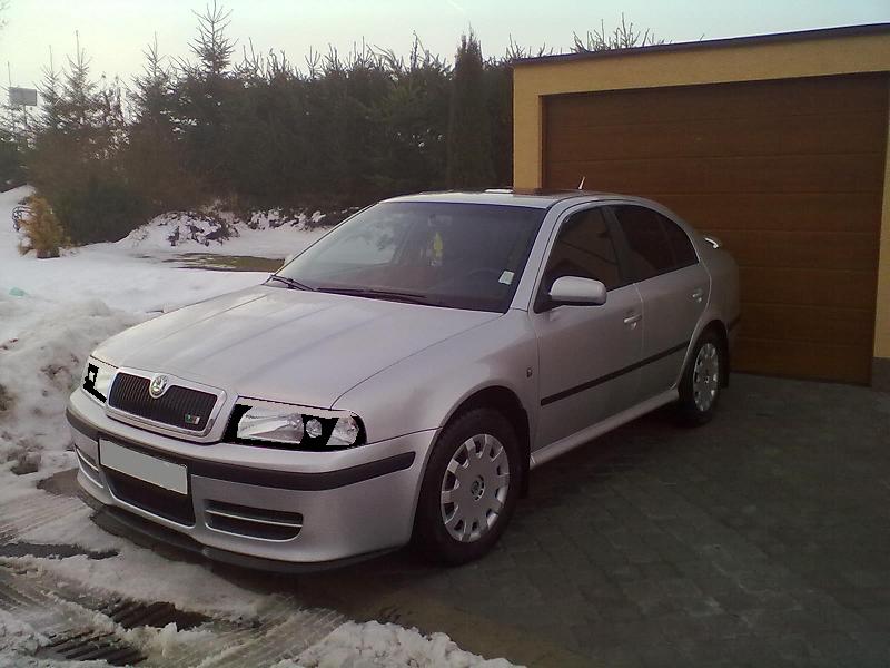

dlouho si pohrávám s myšlenkou, že bych láknul vnitřky světel na černo. Viz muj amatersky virtualtuning s virtual mračítkama ;)
blinkry bych koupil asi černý z aukra..

Přiklámám můj virtual, sorry za nekvalitu :D
Ahoj, jednou jsem to už skoušel na oct. Je to teda hodně piplačka, vzal jsem si horkovzdušku a kousek po kousku nahříval a rozdělával,ale jak říkám je to fakt piplačka,aby jsi nic nezničil..bohužel nemám ani foto..;) Jinak jsem to lakoval černým matem na plasty a asi 4vrstvy...vypadala to hodně dobře na autě, ale pak šla octáva do světa, tak ani nevím jestli to ještě drží nebo nee...A lepil jsem to na silikon a drželo to krásně....jestli se do toho vrhneš, tak hodně štěstí..ale fakt to stojí zato...taky jsem o tom přemýšlel že bych to zas udělal....:D

souhlasím. velice pěkná práce, klobouk dolu...;-) a neříkají na to nic kamarádi co pomáhají a chrání??? takže říkáš nebrousit, nelakovat jen se toho nebát pořádně odmastit a stříkat barvou jo?? jinak v troubě se pekly asi hodinu a na kolik to vám neřeknu protože jsem to dělal v troubě staré snad 100let kterou mám na podobné blbiny a opravdu nevím na kolik hřeje ale koláč v ní neuděláte..:-D :-D
Neříkají nic a na STK taky v pohodě.Tak ta černá ničemu nevadí,jsou to čočkový světla.Když to vemeš,tak na trhu je téměř na každý auto běžně k sehnání nějaká aftermarketová homologovaná verze světel v černém provedení,tak proč by to mělo vadit na Oktě. :D
Fakt jsem nic nebrousil,ani kraje,nebylo to třeba.
