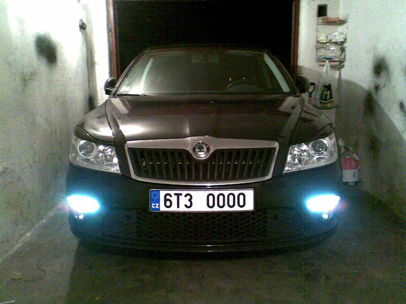

Tak jsem před chvílí byl zapojit ty denní a mlhovky. Mlhovky jsem zapojil bez problémů. Vykuchal jsem starý konektor a vytáhl z něj piny, které jsem pak dal do nového, takže už to svítí a ani Maxidot neprotestuje.

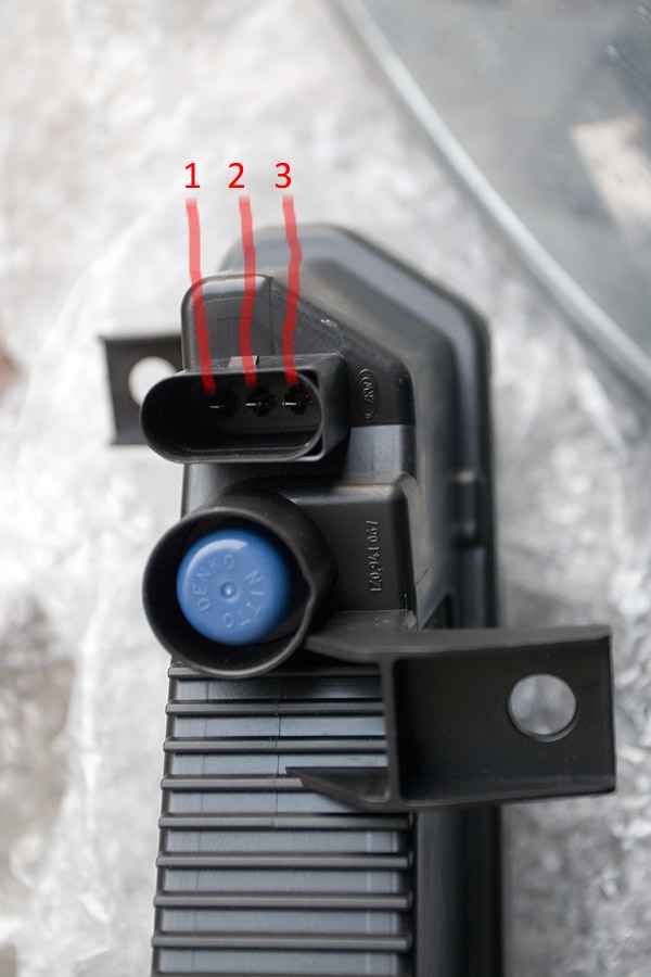

Ale denní mi ještě nesvítí. Když jsem podle tohoto obrázku zapojil hnědý na 2 (prostřední kontakt, zem -) a pak žlutý kablík na 1, tak to nesvítilo, když jsem ho zapojil na 3, tak to svítilo slabě (jako obrysovky). Tak jsem pak udělal pokus a zkusil jsem to zapojit rovnou na baterku, mínus na 2 a pak jsem zkoušel plus na 1 a pak na 3. Na 1 nic nesvítilo a na 3 zase jako obrysovka. Nevíte, kde by mohl být problém? Připadá mi, že jsou ty denní pokažené. Nemáte možnost někdo vyzkoušet, jak to má fungovat? Nejlépe s tím zapojením rovnou na baterku. MaxiDOT pořád hlásí, že mám zkontrolovat obě denní světla. A ještě jedna poznámka, čísla na konektoru jsou v opačném pořadí, než jsem je tady nakreslil na tom obrázku, tak mi raději vše říkejte podle tohoto obrázku, díky.
EDIT: Ještě mě tak napadlo, že jestli tam nemusí být napojené oba kontakty (1 i 3).
Díky za rady. Dnes jsem to byl zkoušet, ale ještě to nesvítí. Ale alespoň jsem zjistil, že světla budou asi ok, protože když tam jde 2x +, tak to svítí naplno. Ale pořád nevím, jak to zapojit, aby to svítilo tak, jak to svítit má.
Podle Doliho schématu by měl být na kontaktu č. 1 žlutý kabel (+ od denních), na 2 potom hnědý (zem) a na 3 potom kabel dotáhnutý z parkovaček (+).
Když to tak zapojím, tak funguje jen jako obrysovka. Naplno to nesvítí. MaxiDot hlásí chybu denních.

Necetl jsem vsechno co jsi ted napsal, ty varianty jak si to zkousel. Udelal bych to jak to ma byt z vyroby.
Svorkovnice tripinova k led svetlu:
1 PIN - plus, denni sviceni
2 PIN - kostra
3 PIN - plus, pozicni svetla
Snad to zapojeni napisu spravne.

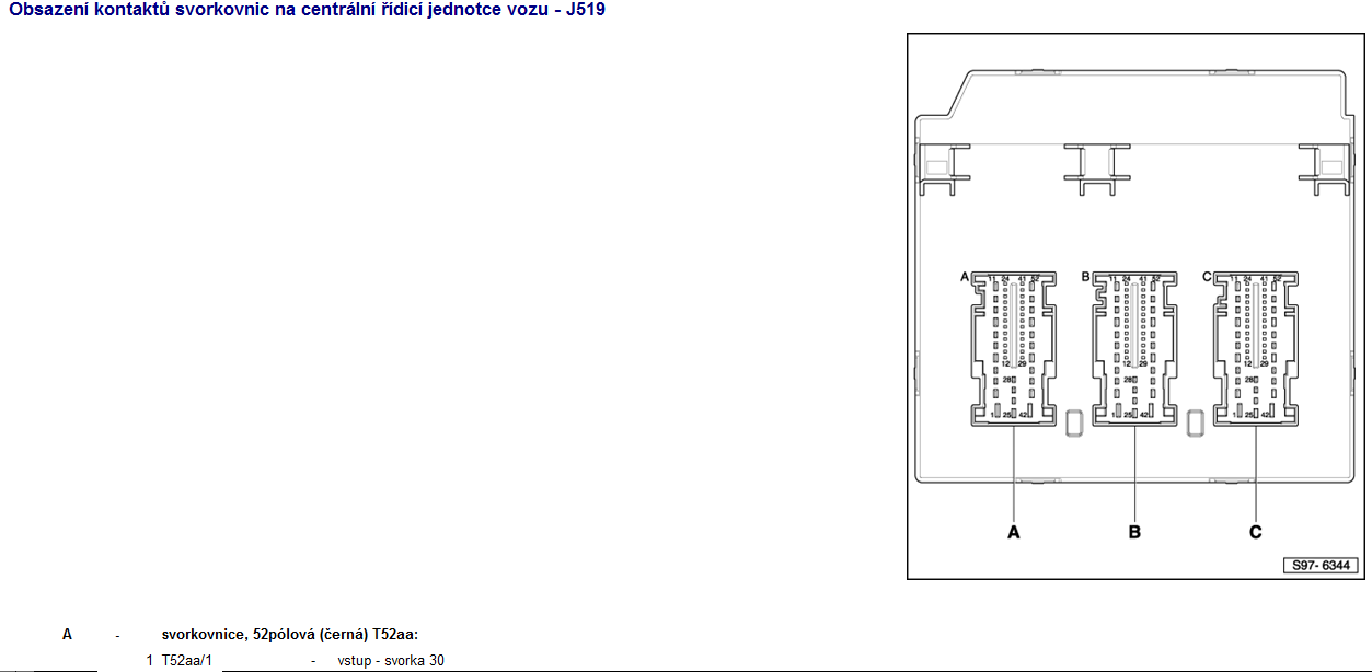

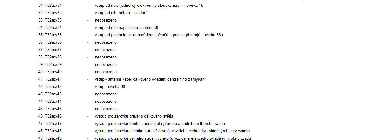

PIN 1 ze svorkovnice na LED svetlu vest do BCM (centralni elektrika/komfortka) na svorkovnici T52 (hneda) na PIN 48 (denni sviceni).
PIN 3 ze svorkovnice na LED svetlu vest do BCM na svorkovnici T52 (hneda) na PIN 26.
PRAVE svetlo.
PIN 1 ze svorkovnice na LED svetlu vest do BCM na svorkovnici T52ac (hneda) na PIN 49 (denni sviceni).

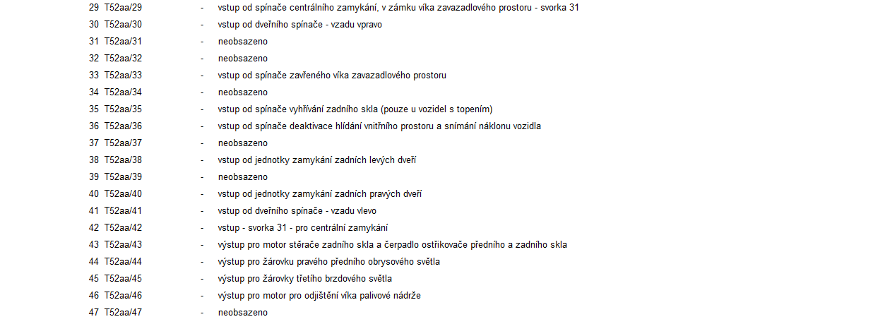

PIN 3 ze svorkovnice na LED svetlu vest do BCM na svorkovnici T52aa (cerna) na PIN 44.

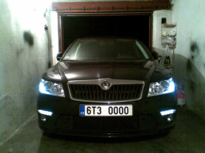

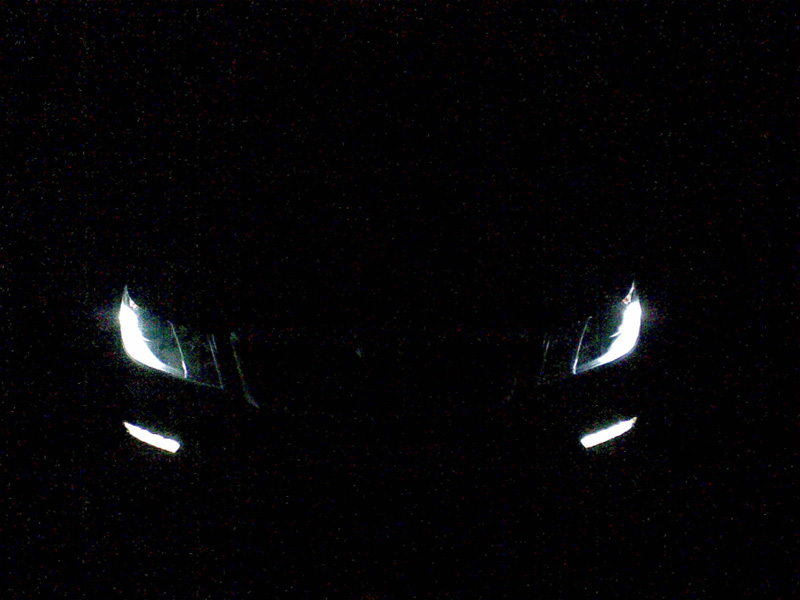

Jojo jel. Viděl jsi mě? Já jsem tě asi přehlídl. Škoda, mohli jsme se potkat.. No nic, tak snad příště. No příště už budu více nepřehlédnutelný, protože se mi konečně podařilo zprovoznit ta denní světla! Svítí i jako parkovačky.
Zapojil jsem to podle schématu, viz příloha. Pokud by někomu stačilo jen to denní svícení, tak může ty diody vynechat a nepřitahovat kabel od parkovaček (přicvaknuto před konektory na šedočerný (vlevo) a šedočervený (vpravo)). Stačí pak propojit PIN1 s PIN3 (původní žlutý kabel zapojit na 1 a 3, hnědý pak na 2). A ještě jedno příjemné zjištění: MaxiDOT nehlásí chybu! (i při pouhém propojení 1 a 3).
