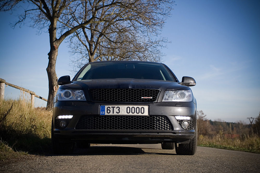

Taky jsem se rozhodl pro celou černou. Milotec ale pro Fl masku nevyrábí, jinak bych si ji možná koupil. Zase takhle ale budu mít originál a taky mě to bude více těšit, když si to udělám sám. Bez znaku to bude opravdu vypadat agresivněji. Ještě možná nalepím na masku na místo, kde je znak RS, logo z Fabie Sportline, ať to trochu oživím. Myslím, že trochu sportline to moje auto je. :P

to je z českych stranek,http://www.milotec.net/maska-milotec-s-cernou-mrizkou-skoda-octavia-ii-facelift.htm ale jasně,levnejši to určite je.ja sem taky chtel davat ten znak pryč,ale lakoši mi řikali ze že to zatmelene muže časem praskat,tak sem to rači nechal tak.ale jinak je ta maska super zas naky original,než to někdo okopiruje.Moje uprava přednich spodnich plastu se moc nelibila,tak doucham že budu jediny :P

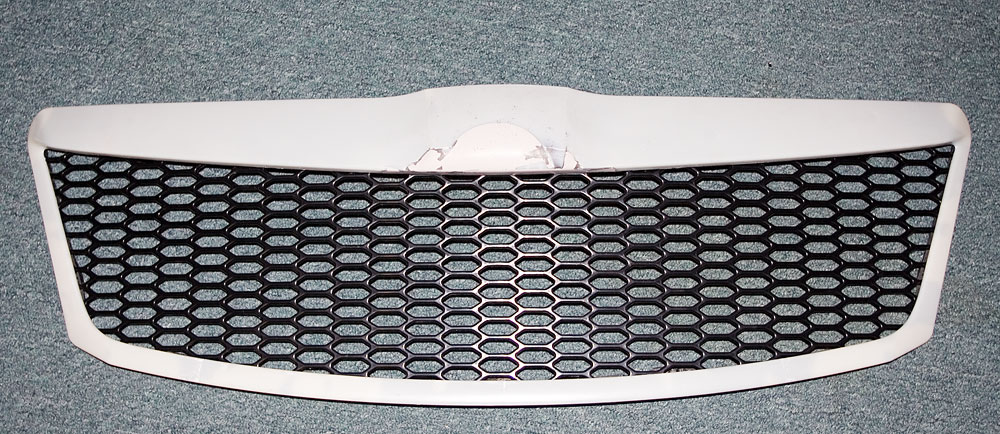

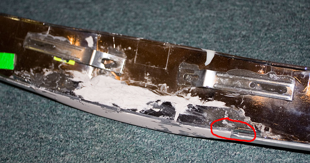

Tak to jsem nějak přehlídl, když jsem to nedávno hledal. S tím zatmelením si fakt musím dát pozor, musím to nějak vyztužit, teď jak se snažím napasovat tam nějak tu plástev, tak mi to v tom spoji prasklo, tak to zpevním s pomocí lepidla a nějaké kovové destičky nebo něčeho.
Tvoje úprava plastů mi popravdě taky moc nesedí. Ty plasty nejsou samy o sobě moc hezké, jsou moc členité a tak to tou světlou barvou ještě více vyniklo. Možná nějaké jednodušeji tvarované by byly fajn, ale spíše bych to vrátil zpátky na černo. Já si vždycky zkouším úpravu nejdříve v počítači, a když se mi to pak líbí, tak to udělám i ve skutečnosti.
Tavnou pistoli nemám, ale je to dobrý nápad, možná jsem ji mohl použít i na to vytváření chybějící části, co jsem ji musel odřezat. Doma už mám připravené kovové výztuhy, které dovnitř přilepím epoxidovým lepidlem, to by mělo držet. Už mám na 95% připevněnou plástev, ještě pár místeček musím upilovat, aby to přesně paslo.

Kully, dát jen tu plástev asi nebude snadné, musel jsem brousit i část toho chromového rámečku, protože jsou tam nevzhledné výstupky, které by byly vidět, když se odřežou ta žebra.

Kully, sám bych taky své auto k takovému domácímu kutění nesvěřil. Sám jsem zvědavý, jak to nakonec dopadne, ale vypadá to dobře, už to skoro je. Maska už je vyztužená, ještě jsem trochu poupravil nepřesnosti v broušení, už jsem vystříhal a napasoval tu plástev, takže teď už se chystám na plnič a pak na lak, nemůžu se dočkat.

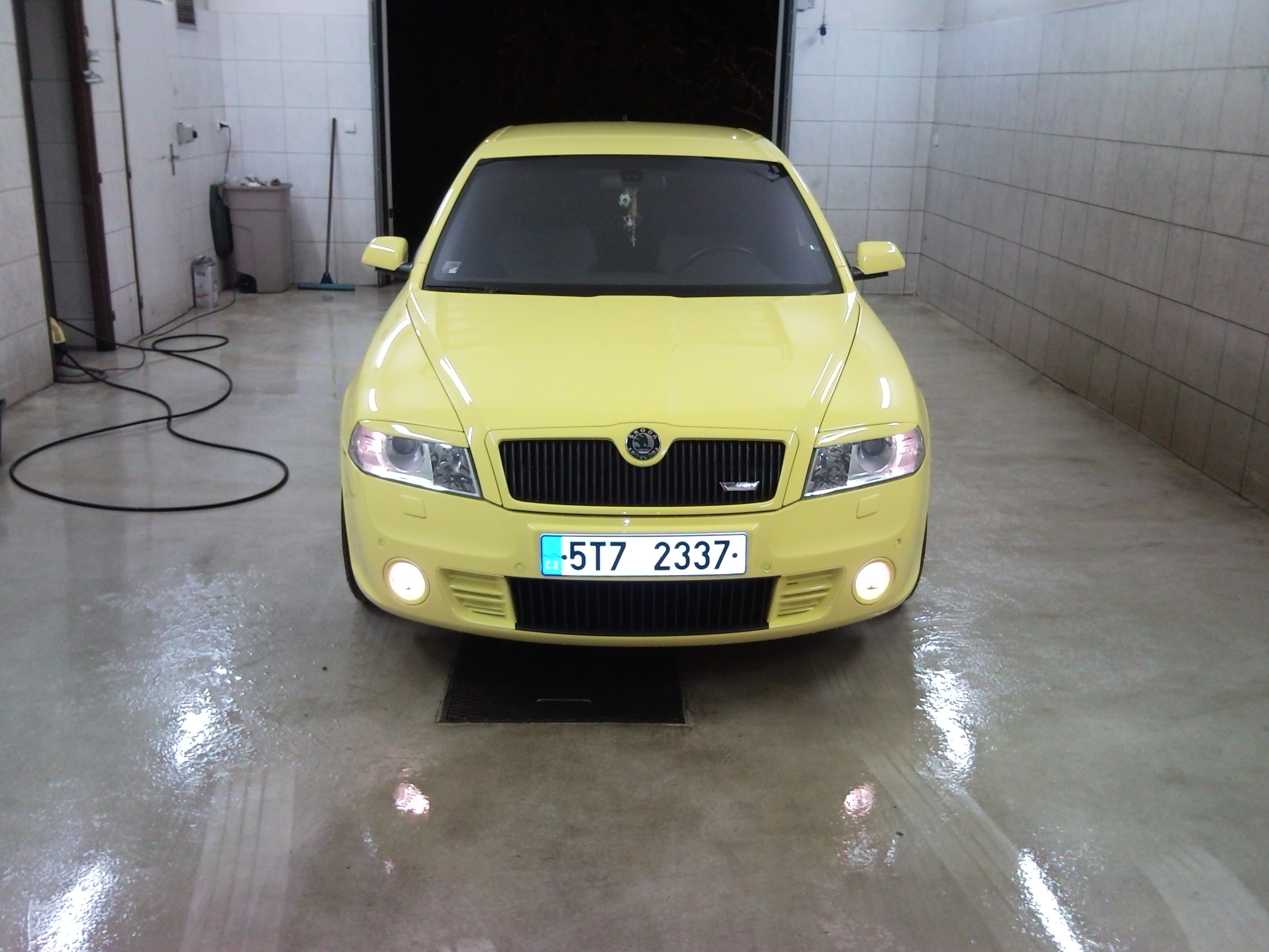

Uvažoval jsem o mračítkách a někdy možné výměně RS nárazníku a snížení a 18" kolech. Když jsem se pak pustil do kutění, začalo mě to bavit a dělám i to co teď. Myslím, že černá se hodí jak na limuzínu, tak i na sporťáka, ale je pravda, že na takové žluté ten agresivní RS nárazník razí už z dálky. Černá barva se mi vždycky líbila, ale netroufal jsem si na ní kvůli tomu, že jsem slyšel, že se strašně špiní. Je to pravda, ale není to tak strašné, a když se auto umyje a naleští, tak je to paráda.
Tady je jedna fotka z jedné z posledních fází před nástřikem. Výztuhy jsem udělal kovové a do zakroužkovaného místa jsem dal ocelové tyčinky, které jsem zalil epoxidovým lepidle. Vypadá to, že to bude držet.
