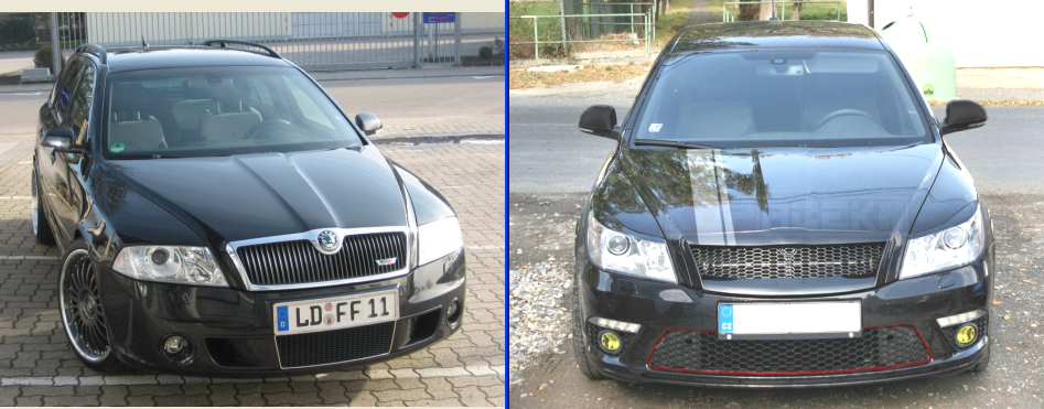

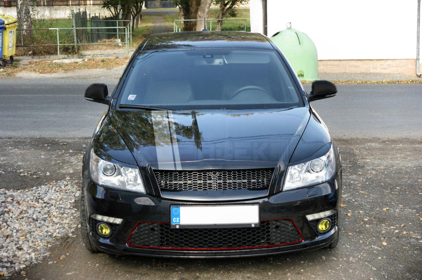

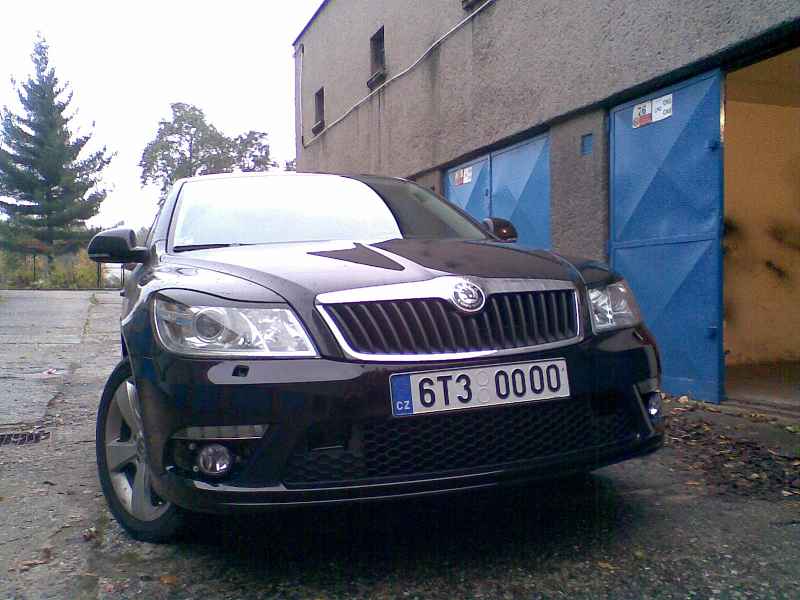

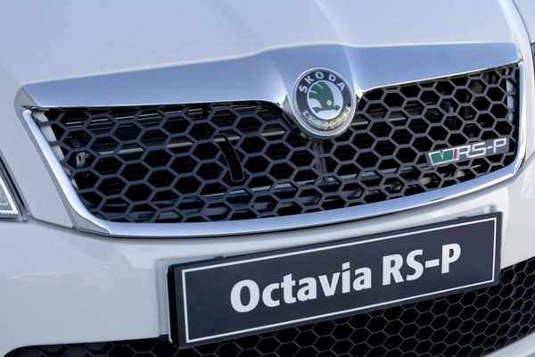

Plástve seženu (asi stejné jako má Medan RS) a uvidíme, jak se mi je podaří namontovat. Taky by byla možnost koupit novou masku i s plástvema, viz fotka. Ale asi si s tím nejdříve sám pohraju, bude to levnější a budu z toho mít větší radost, když se to povede.

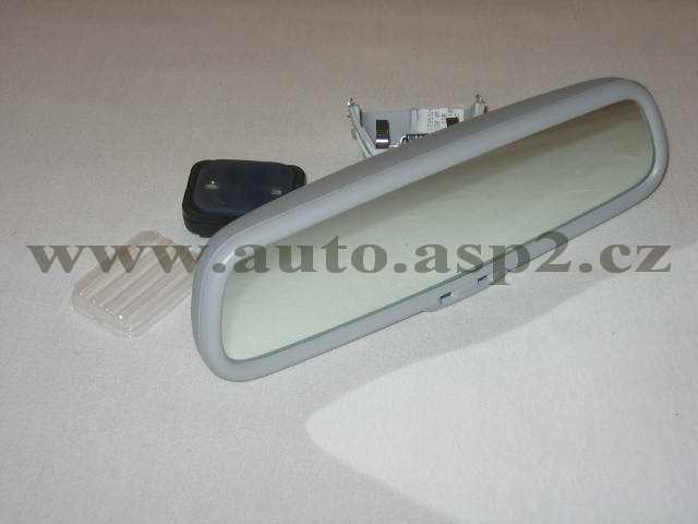

podle mě je s dešťovým senzorem, ale co je ten černý čtvereček vpravo dole na zrcátku, tak to netuším, není to moje auto
no to je svetelny senzor..ale podla mna to nie je origo octavia zrcatko :palec:

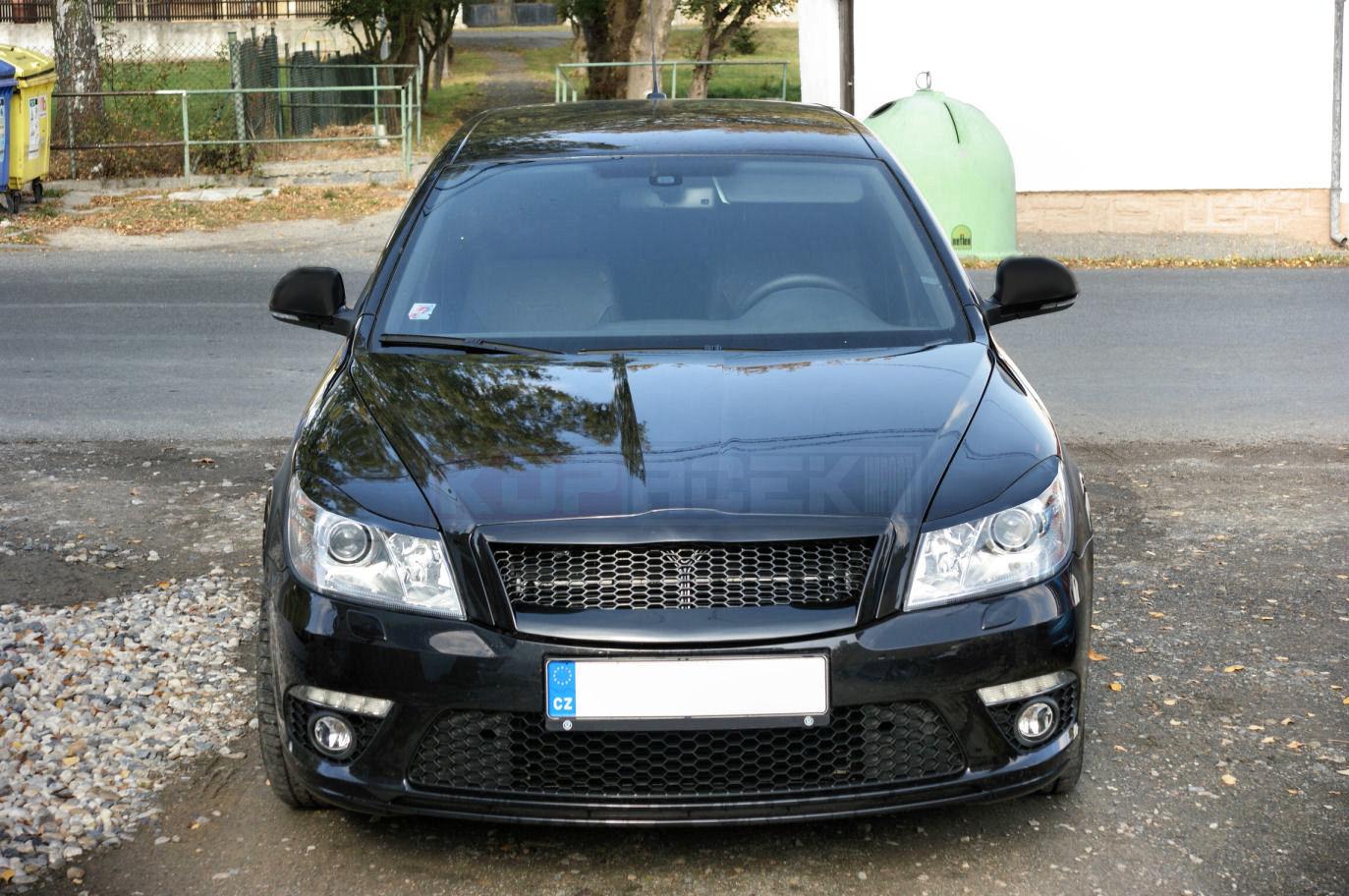

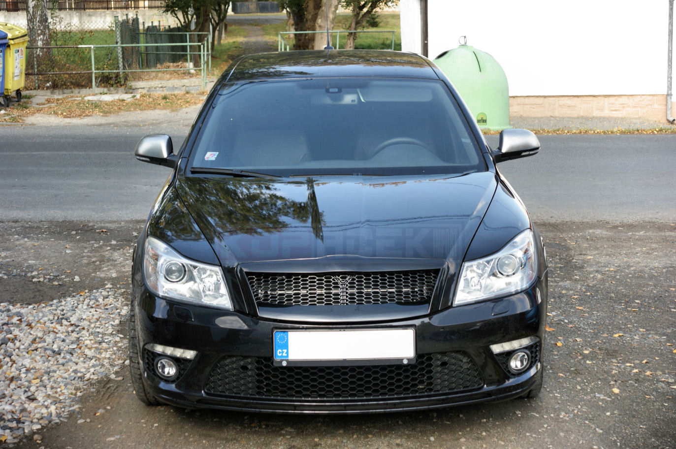

Tak do toho bych šel, ta maska by tomu konečně dala ten pořádný kopanec...a stěma mračítkama by to byla šupa. S tím chromem to vapadá fakt dost neškodně, takže chrom pryč.
nie je to imitacia hliniku??ale strieborna metaliza??chrom sa trosku viac leskne podla mna :lool:
K zrcátku. No to netuším, co to je. Jedině zeptat se Kopáčka.
Jarda myslel dát pryč chrom na masce ne na zrcátkách, na kterých je na té fotce podle mě taky imitace hliníku nebo stříbrná metalíza a ne chrom.
Uvidím, co s tím udělám. Prozatím musím dodělat ten nárazník a pak něco vymyslím s maskou. Možná udělám černou masku tak nějak napůl, nechte se překvapit.
To zrcátko je originální a ten "čtvereček" je čidlo pro stmívání zrcátka, ale ne světelný čidlo ve smyslu funkce light assistent.
aha ja som si myslel ze cidlo pre stmavovanie zrcatka je to pod zrkadlom...vid foto..tie dve "dierky"
a origo sa mi zda take oblejsie ale toto je hranate :) alebo FLka maju nove?? :palec:
ps: dufam ze nebude vadit ta fotka pouzita z ineho webu :)
Tam taky.. pro stmívání jsou dvě čidla z obou stran.. jedno snímá oslnění zezadu (+ tam je ještě indikační dioda, když je stmívání aktivovaný) a druhý světelný podmínky před tebou (jestli je den nebo noc). A pro light assistent je světelný senzor společně s dešťákem.
Když jsem seděl ve FL RS, tak už jsem si toho hranatýho zrcátka všiml. Fakt, že ten oblejší je pěknější :palec:.
Tak to je asi najlepšie,čo som zatiaľ na face videl,koniec koncov flko má nejlepší zaber priamo s predu,len škoda že furt tomu chýba ten smrnc a elegancia,ako má nefl .Tá maska ked sa z ničim neporovnáva vyzerá veľmi slušne,ale dostal sa mi do ruky obr nefl v tej istej farbe a pri nej aspon mne pripadá ako doma robená,taká lacná.Asi by som si rozmyslel,či by so ju tam nahodil a radšej ešte počkal kým niečo lepšie nevymyslia.

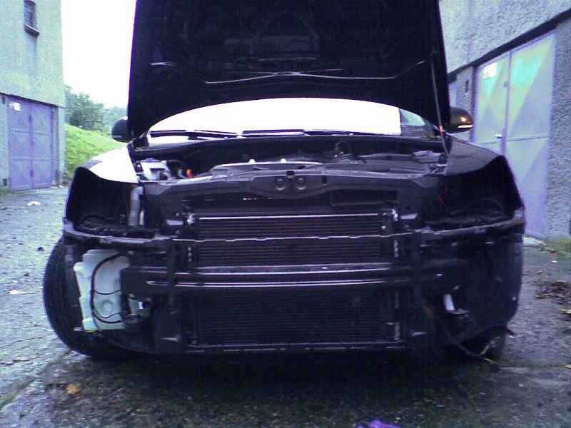

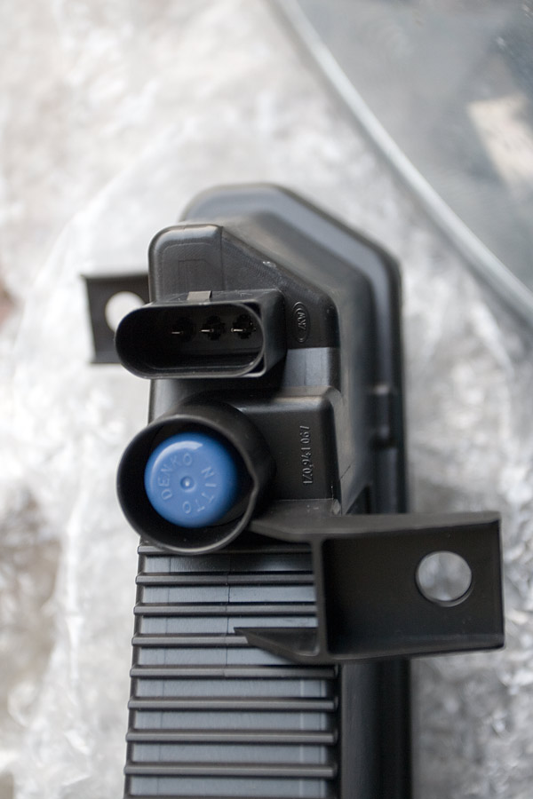

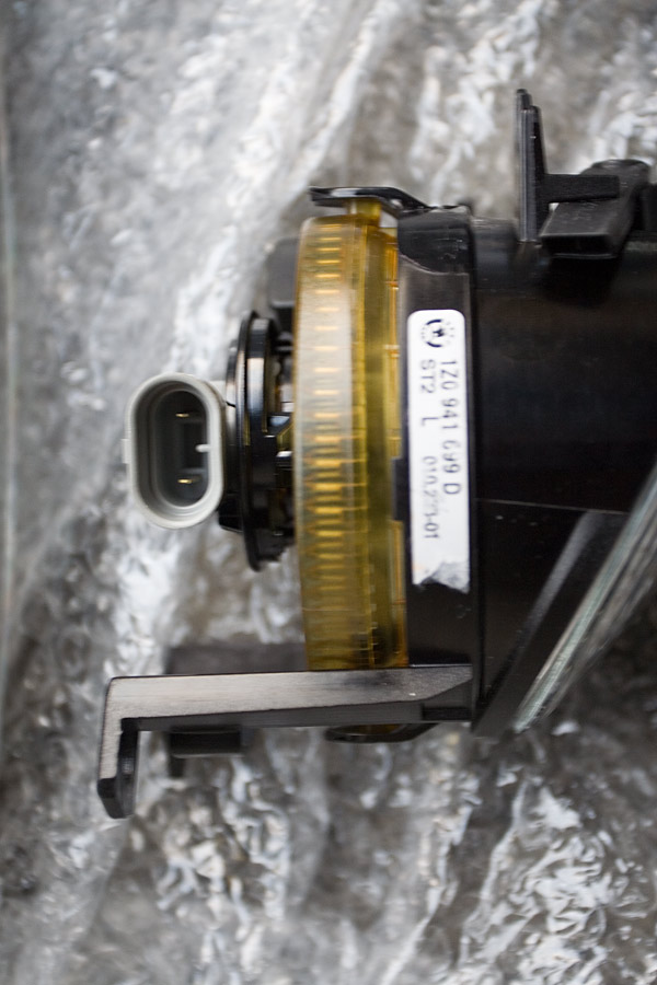

Ráno jsem se byl mrknout do garáže, jestli půjdou snadno zapojit ty nové mlhovky a denní světla. Zjistil jsem, že to pasovat nebude. U mlhovek je skoro stejný konektor, jen má ty vnitřní kontakty jinak daleko. U denních je tam jeden drát navíc, předpokládám, že je to pro funkci parkovaček. Budu tedy potřebovat nahradit ty stávající konektory nebo vyrobit nějakou redukci. Uvítal bych, kdyby se našel někdo v Ostravě a okolí, kdo by mi s tím pomohl a zapojil to, do elektřiny moc vrtat nechci, většinou se mi to podaří, ale nevypadá to moc esteticky. :)
Tak jsem ho tam dnes ráno nasadil. Vypadá to parádně. Moc práce to nebylo. Musel jsem vyndat světla, pak vyndat ty denní s mlhovkama a pak odšroubovat cca 20 šroubků a pak zase opačný postup. Zatím ta nová světla nejsou zapojená, nepasují ty konektory, ale to bych měl pořešit dnes odpoledne. Taky si musím ještě dnes vyzvednout krytky ostřikovačů a krytky do prostřední mřížky a krytky k mlhovkám.
S tím zapojením mám takovou teorii, ale kdo ví, jestli je správná. U mlhovek to bude ok, tam jsou dva dráty, ale u těch denních je jeden drát navíc. Předpokládám, že je to kvůli funkci denního svícení. Myslím si, že jeden kontakt je na kostru (-) a druhé dva pak napájení (+12V). Ten jeden bude napájení funkce denních světel (to bych vytáhl z toho původního kabelu) a ten druhý pak na funkci parkovaček (to by se teoreticky dalo natáhnout od parkovaček z horních světel). Je to tak? Pokud ano, tak který kontakt je který? (podle čísel na obrázku)
