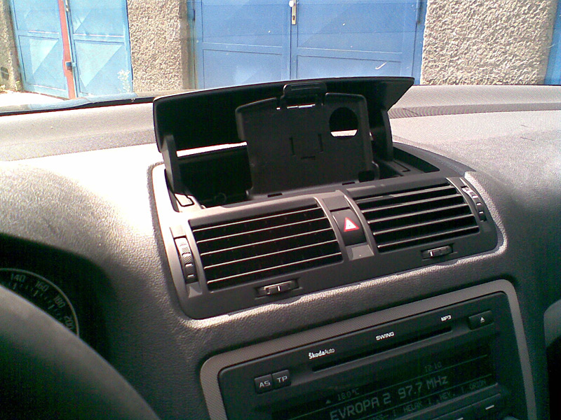

Včera a dnes jsem dokutil dvě věci. Včera jsem zabudouval držák na navigaci do kastlíku na palubní desce. Otevírá se i zavírá jako předtím, jen je uvnitř držáček a kabel k napájení. Původní držák (přísavku) jsem rozebral a použil jsem jen ten mechanisms, do kterého se zasunuje navigace a ten jsem připevnil na takový pant a ten jsem přilepil oboustrankou na spoedek dvířek. Kablík na napájení jsem prostrčil vyvrtaným otvorem dovnitř do kastlíku. Navigaci lze lehce zasunout i vysunout a nikde mi na okně nezavazí přísavka a neláká to zloděje.

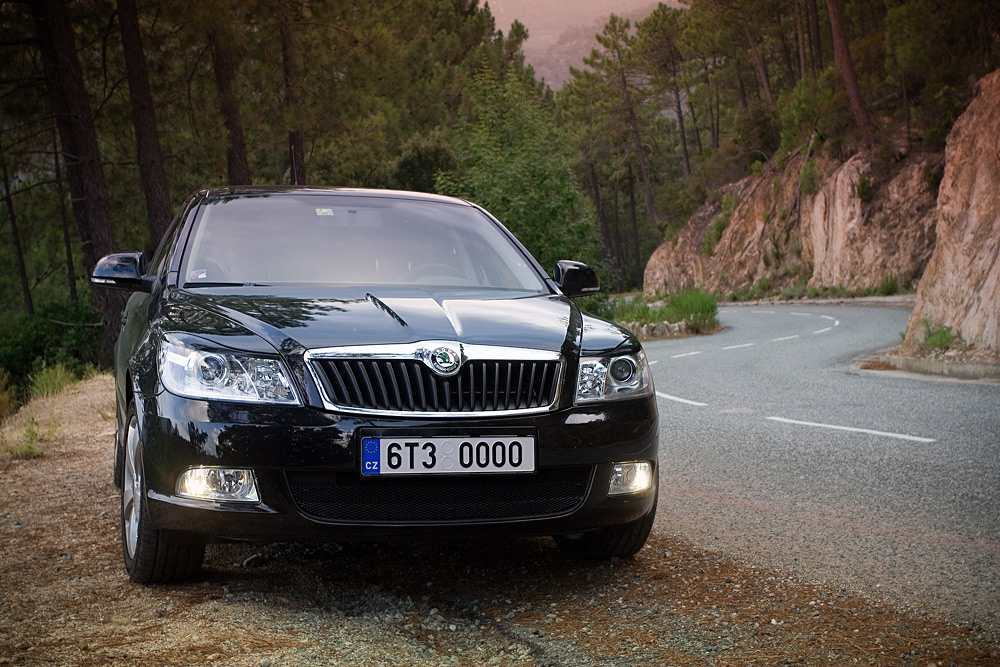

Dnes jsem konečně dořešil přesun parkovaček. Dal jsem je pod blinkry. Vyrobil jsem si držáček na LEDku od superfattyho a vsunul jsem ho i s ledkou dovnitř do blinkru. Podařilo se mi to tam napsasovat tak, že jsem tam pak v pohodě dal i žárovku od blinkrů a nic jsem nemusel vrtat ani odřezávat. Chtěl jsem vyfotit postup, ale v zápalu boje jsem na to zapomněl, až bude čas, tak to nafotím. Vyfotil jsem jen výsledek. Myslím, že je to moc dobré, má to zajímavý efekt. Zatím jen mobilem, ale až bude čas tak to nafotím i v noci a pořádným foťákem.

Nejsou, jsou to LEDky od Superfattyho, ani nevím, jestli se vůbec prodávají ledky, které jsou homologované a lze jimi nahrdit stávající žárovky. Místo ledek jsem mohl použít normální žárovky, ale svítilo by to klasicky žlutě, což jsem nechtěl. Takhle to svítí hezky bíle, tak snad to policajtům nebude vadit a technickou mám až za 4 roky, tak to teď neřeším.
Ty už jsem dnes ráno vyndal, taky se mi nelíbily. Myslel jsem, že když je vyndám a nechám tam jen ledky, tak bude auto řvát, že je vadná žárovka, ale kupodivu neřve. Když LEDky vyndám a není tam ani ledka ani žárovka, tak řve, takže už je asi FL chytřejší a pozná, že tam něco je a nemusí to být jen klasická žárovka, ale může to být i ledka, takže nemusím dávat navíc žádné odpory.
