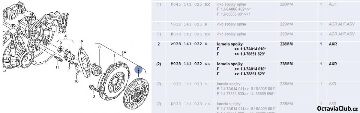

Ahoj všichni, potřeboval bych radu:
Dnes jsem jel cca 200 km po dálnici, zhruba po 100km jsem slyšel (a viděl na ručičkách budíků), že mi při přidání plynu prokluzuje spojka. řekl jsem si, že je asi čas na výměnu, takže jsem nepokoušel osud abych dojel a víc jsem jí netrápil, jel jsem zbytek cesty (cca 100km) pijánko bez prudké akcelerace atd.
Když jsem potom jel zpět domů (auto odpočívalo 7 hodin), za celých 200 km se mi proklouznutí neprojevilo a to ani když jsem hodně chtěl, a to tak, že mě při rozjezdu muselo dokonce krotit ASR. Když jsem ASR vypnul, normálně jsem kola bez problému protočil i na asfaltu.
Předpokládám, že to bylo znamení toho, abych se stejně po nové spojce začal pokukovat.
Jenže našel jsem dle ETKY přímo podle mojeho VIN několik možností:
Setrvák:
Přítlačák:
Lamela:
Takže jsem z toho jelen, nevím co objednat, jednohmota nebo dvouhmota? Ležím u googlu celej den a jsem ještě víc zblblej než když jsem začal hledat...
Motor 1.9 TDi, AXR 74kw (přidáno na 108kW), převody JDH.
