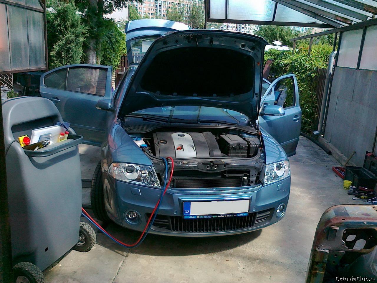

Protože uchází chladivo tou plastovou zátkou nahoře. :)
Novější chladiče to mají jinak řešené. :D
přesně tak, bohužel ty, které sem měnil, tak šlo o "výběr" těch nejhorších, kdy klima ušla za několik měsíců skoro celá.
přes zátku pouští skoro každy chladič, bohužel tento únik nelze detekovat pomocí UV látky v náplni. přes závit se totiž dostane jen chladivo bez oleje a něm obsažené UV. i když u větších úniků je vidět okolo zátky lehounký náznak oleje a na něm nachytaní prach.
No já ho měl prorezlý a dal jsem na radu Jardy nový chladič bez plastové zátky. Taky precizně odvedená práce včetně několika "drobností". Jen mě pak po cestě domů vyděsilo stahování oken - ale pak jsem to "zprovoznil" :-) Díky....

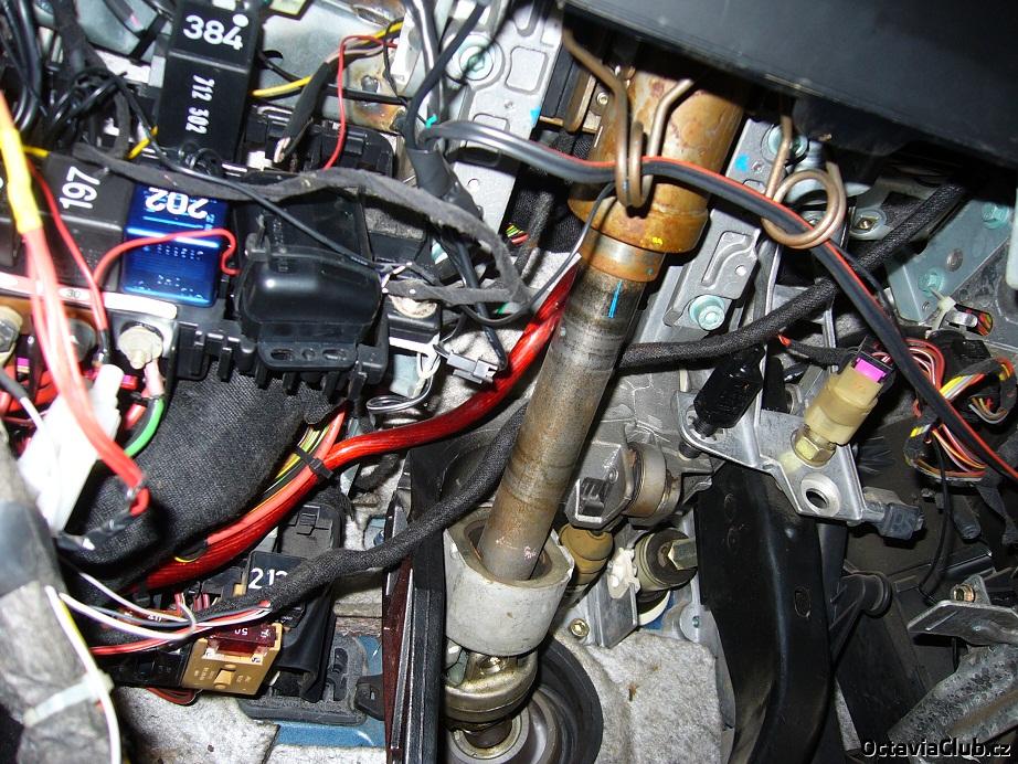

kabeláž celkově zprasená, tak se to vše vytrhalo a udělalo nově, jak to má být
Fabule na opravu kabelového svazku po nehodě, hodně drátů přervaných, nacupovaných a tak, vše opraveno a pán může vesele jezdit dál :palec:
po delší době nějaké foto, né že by nebylo co fotit ale nějak nestíhám :palec:

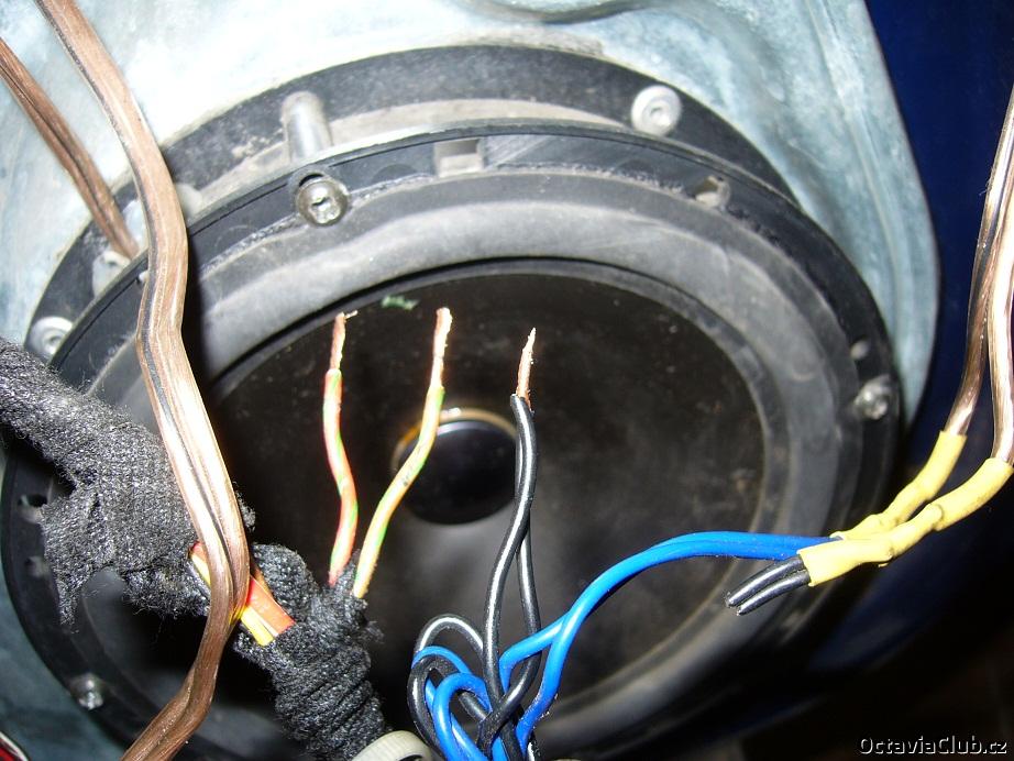

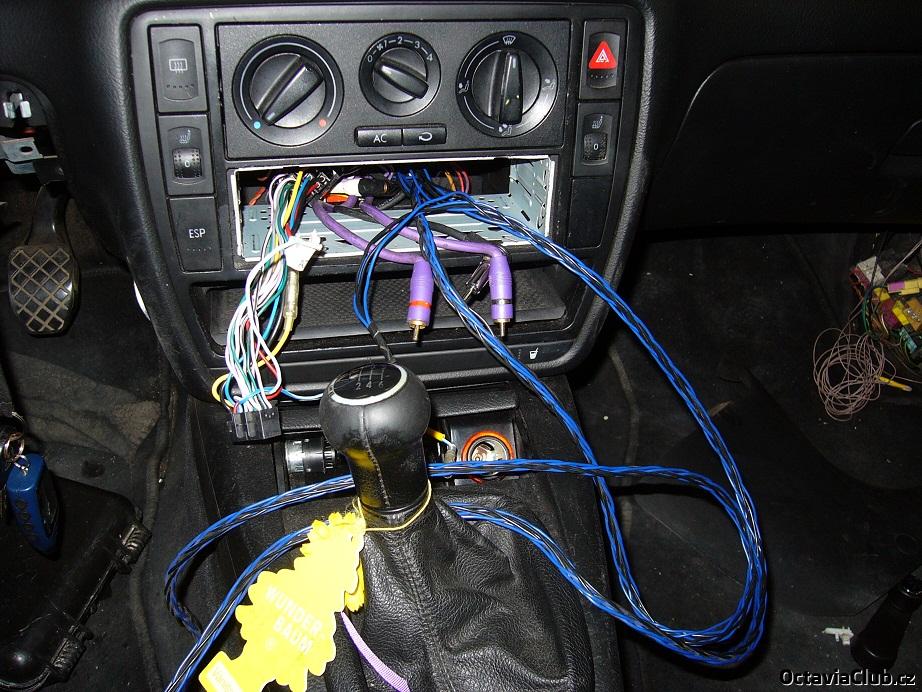

jedna pomsta od HIFIstů a jiných elektrobastlířů
napájecí kabel co leštil volantovou tyč
alarm kterej upletla nějaká vlaštovka s otřes. čidlem na plastu aby to krásně bralo vybrace :lol:

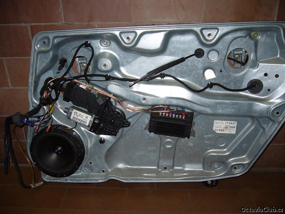

jakysi speciální smotky kabelů co vedli do dveří aby to "hrálo" škoda že měli poloviční průřez oproti origo vedení
