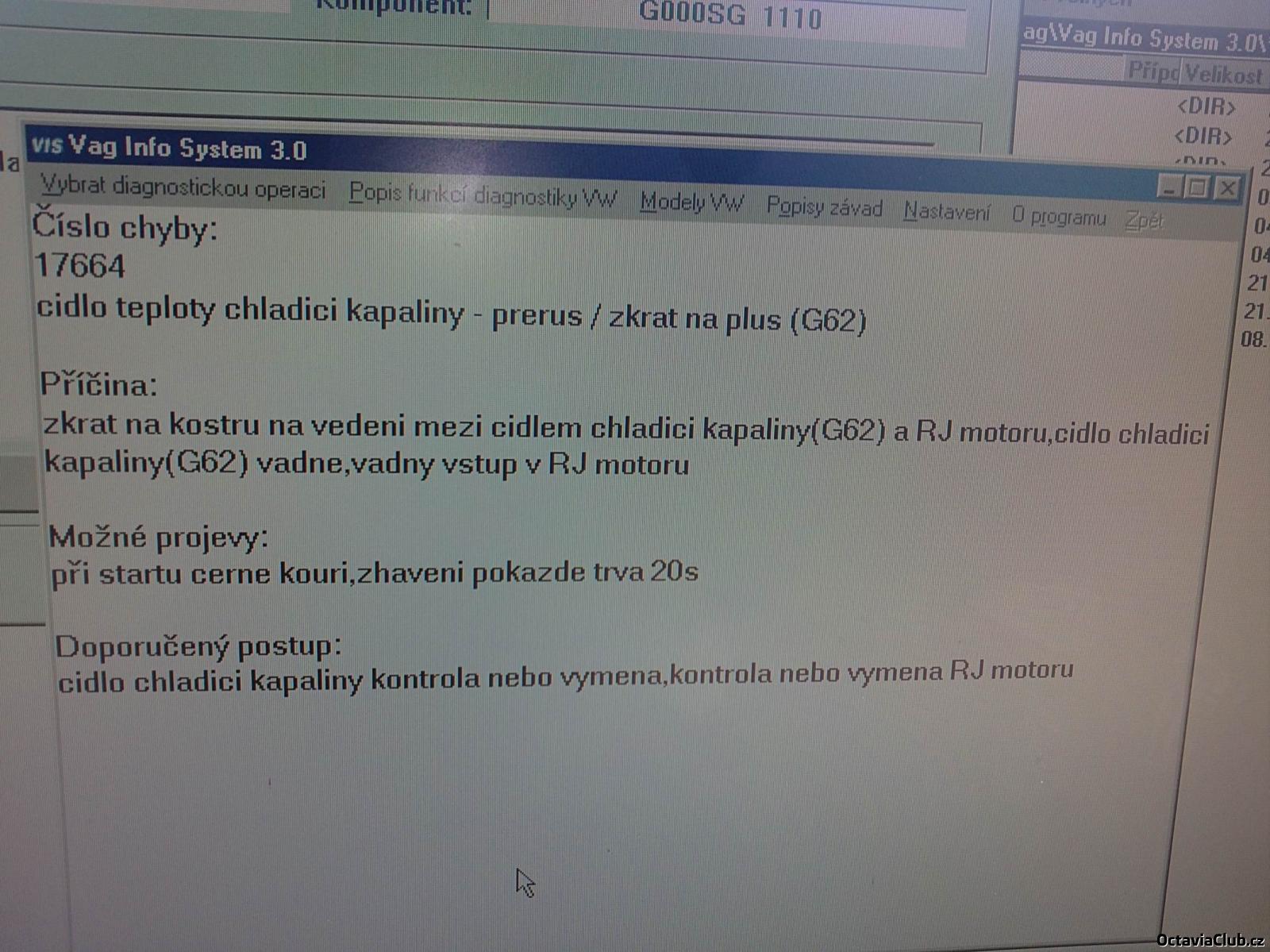

Zlobí zlobí...Poslední asi týden zpět občas chytne a hned si motor sám přidá otáčky na cca 1500(otáčkoměr stojí) a hned motor zas spadne na normál a běží si klidně vše o.k. ani ten start,kdy tohle udělá není něčím jinej..je pravda že občas zakouří ale že by žhavil 20s to nee(viz popis z diag.)
Po napíchnutí na diag. čidlo kapaliny,který je tam nový po tom co jsem v zimě málem zustal na benzínce.
Příspěvek 286
http://forum.octaviaclub.cz/index.php?show...=588&st=280
Že by to dělal hnijící svazek..?Palubka občas problikává už pomalu 2 roky..

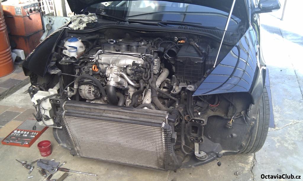

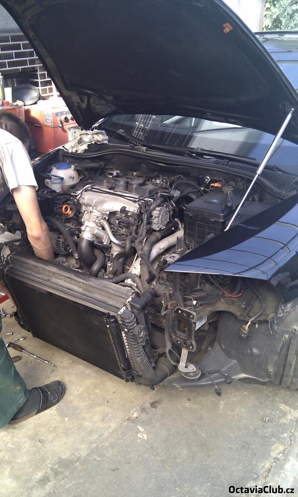

Výměna klima chladiče na MR07, únik cca do 2 měsíců. Tím to děkuji Jardovi za výměnu. Pár fotek z průběhu výměny.
Doli: to mas TDI čko a mas tam hlinikove sani ? to jsi menil nebo tam uz bylo ? nebo kamaradum na jednom prasklo tesneni, a druhemu prasklanaklaneci lopatka v sani a vletela do valce a valec je K.O a to sani maji z uměle hmoty... takze je motor kantare z RSky oba maj TDi jeden MR06 a druhy MR07
