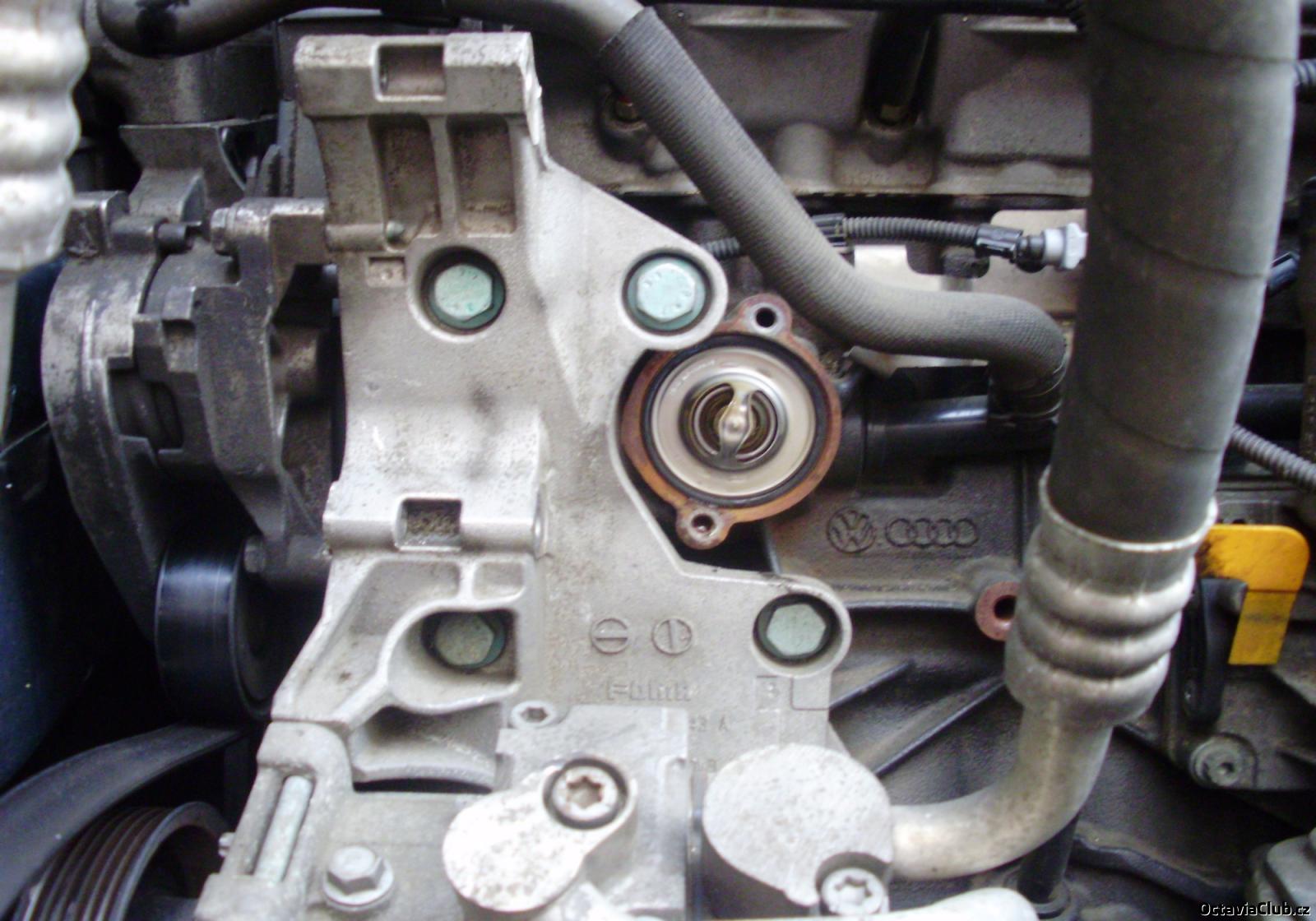

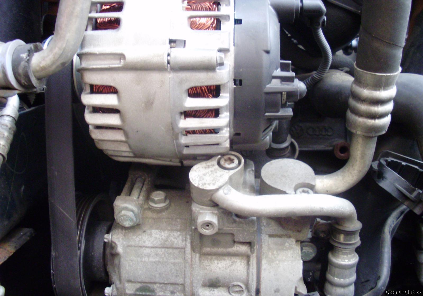

Pan DODO z Kolína na klasiku u OII - chladič klimy, rovnou výměna termostatu a čidla.
a náhodně objeven šlendryán ze servisu, kde mu předtím měnili alternátor. Člověk nepochopí, jak to vzniklo a ještě tam pak dali kratší řemen a jen jsem se divil, proč tam nejde nazpátek :blink:

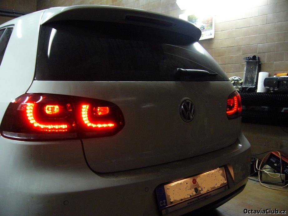

jeden vymazlenej golfík na předělání halogen na xenon ASF s LED DRL a dokodování zadních LED aby nepsaly chyby
