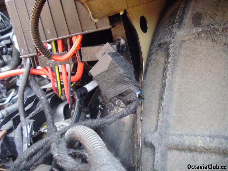

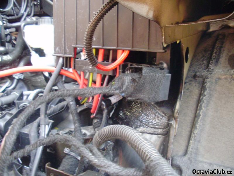

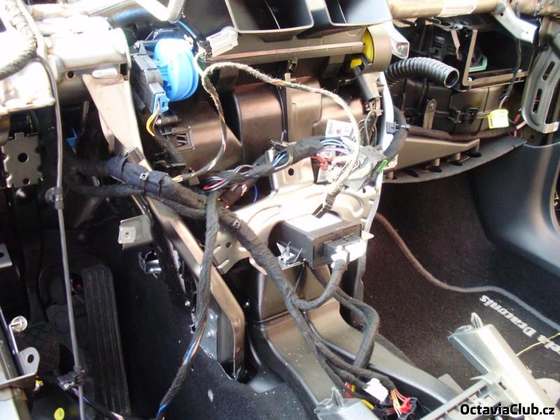

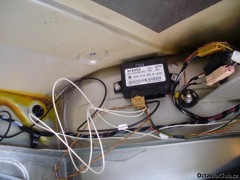

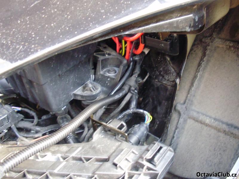

Konečně jsem si našel chvilku na nějaké fotky:

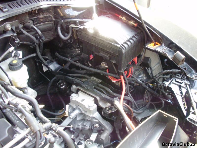

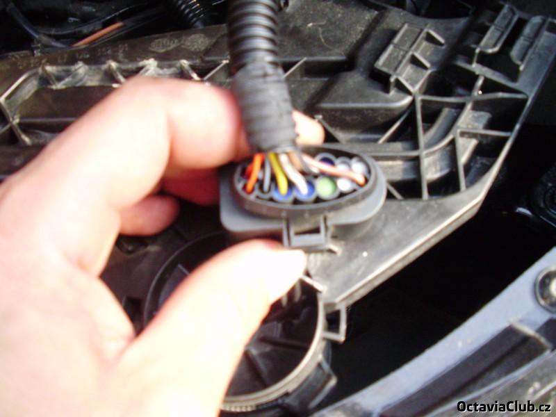

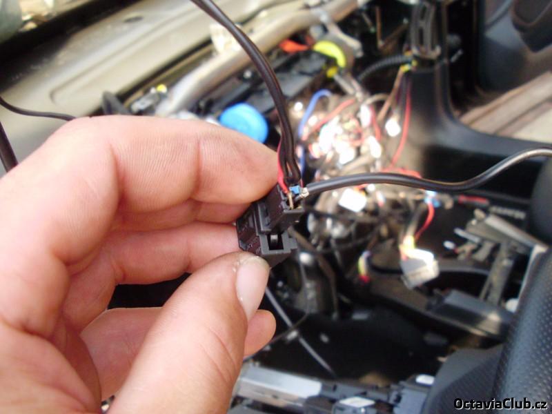

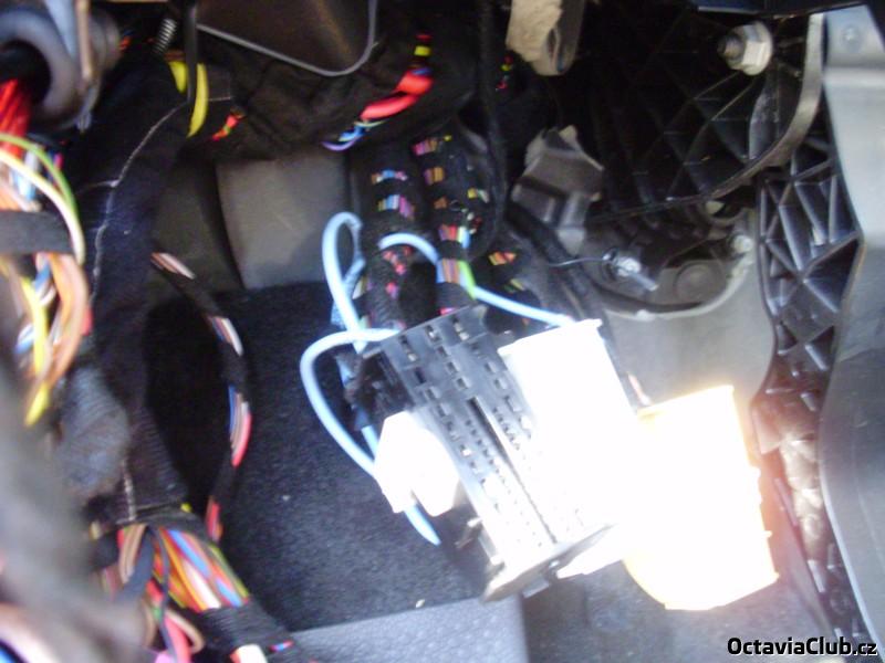

OII MR10 hrozně zprasená, elektriku dělal velkej machr a takto to dopadlo: LED světla zapojená na relátko (BCM je uměla)totálně neodborně zapojená veškerá kabeláž, hlasové ovládání navigace napájené přímo na konektor do navi o mikrofonu ani nemluvě, všude spousty kabelů, přívod k hudbě byl tak dobře protaženej, že zatlačil do auta průchodku, čimž do auta teklo, původně se měli zapojit jen xeny, ale dělalo se vše znovu...
Upraveno uživatelem Rolbař
