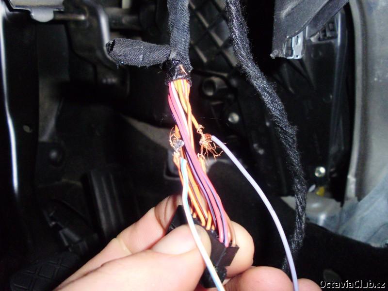

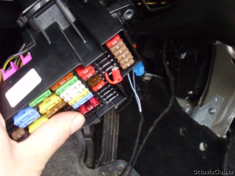

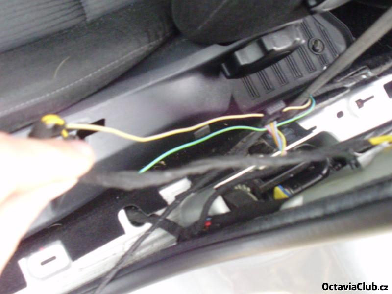

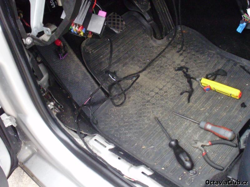

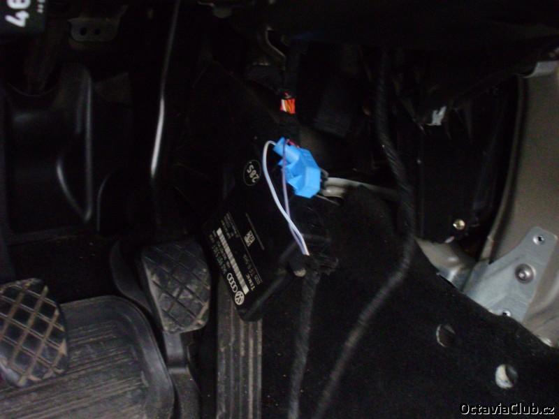

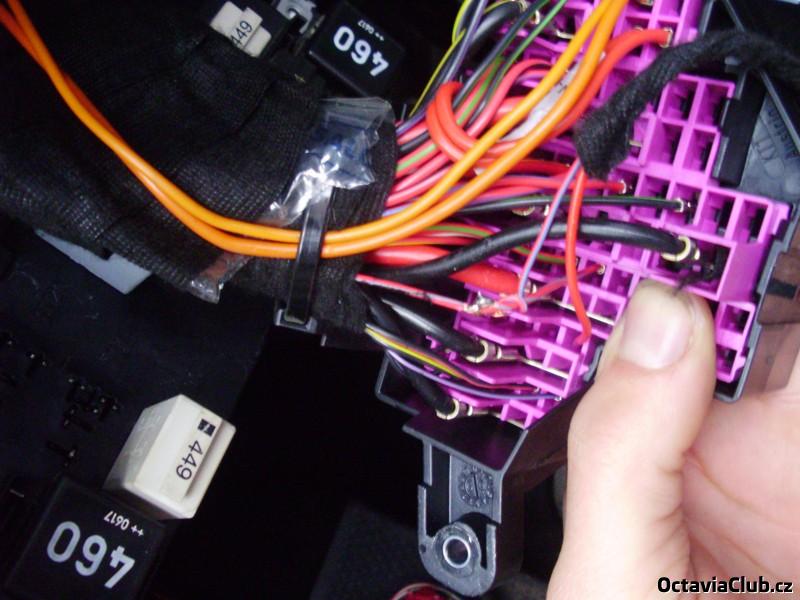

Po delší době jedna krásna prasárna ze severu :lol:
OII - parkovák,
kabeláž hozená pod prahovou lištou navolno, místy bez zaizolování páskou
absence jištění, resp předřazená pojistka 50A na obvodu, který má mýt 5A?!
cín jaksi lepší míň nebo vůbec
CAN komfort nebo pohon?? tak pro jistotu na oba :D
Pozn: ta gateway na mne takto opravdu vypadla :lol:
PS: ten, kdo si pozná svojí práci, ať mlčí jakož i já budu mlčet, kdo to dělal

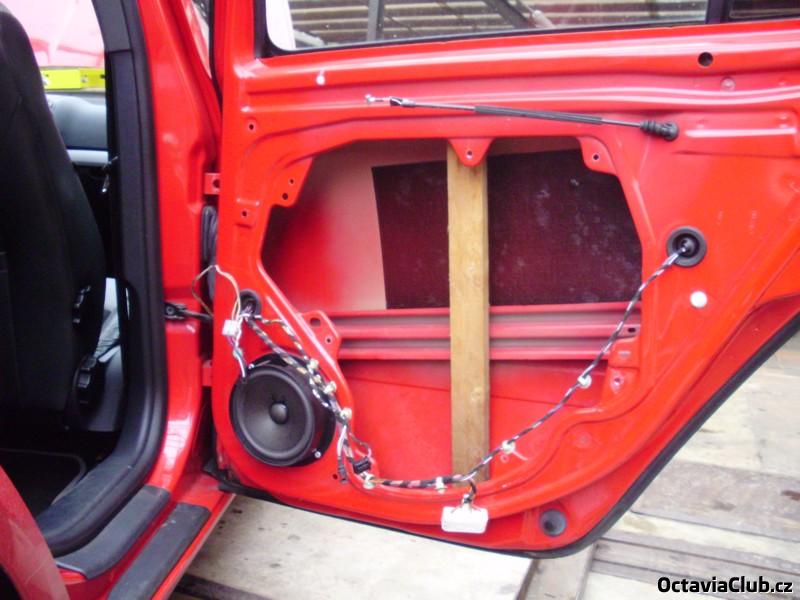

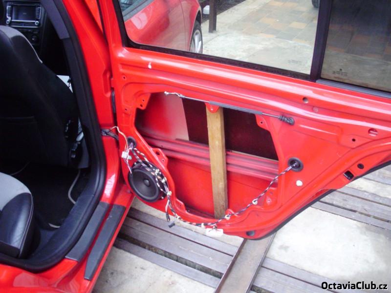

dílenský postup zjištění závady stahování oken
- kontrola pojistek
- diagnostika
- kontrola kabelového spojení v příslušném sloupku
- fyzická kontrola dané stahovačky po demontáži obložení dveří --- pokud se zde stahovačk nenalézá, zavřete si pusu, která se šokem otevřela a začněte opravovat :prcprc:
