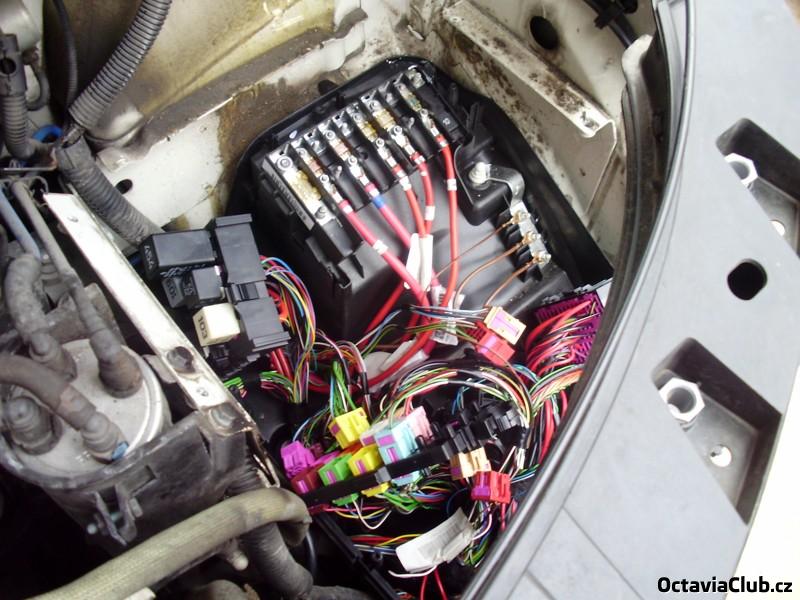

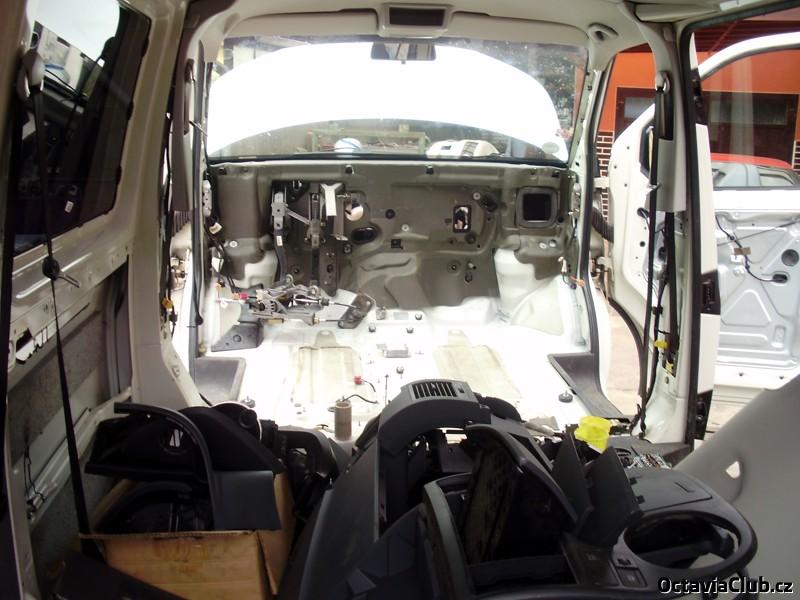

kamarád si koupil transportéra, ale chtěl multivana, tak do toho šel....asi největší moje přestavba co se do objemu kabeláží týče v jednom autě, neskutečná elektrárna a hodně kolizí v kabelážích (rokem, výbavou, motorizací) a prej, že multivan s 1,9/77 nejde :D

multivan má jednak daleko vyšší základní výbavu,ale hlavně je jinak palubka, takže výhodnější jak přebalovat výbavy na svazek stávající je upravit svazek z multivana 2,5 na 1,9
Transporter měl jen AC, el. okna, centrál, tažné a přihřívač, ASR, 2x pytel
Multivan bude mít: climatronic, PDC, ESP, multifunkci, nezávislé topení, tempomat, maxidot, zadní climatronic, paket osvětlení, 8x repro, 6x pytel atd
