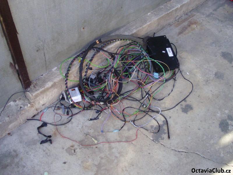

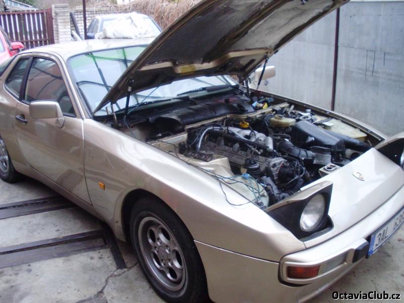

P944 na předsezoní servis, resp postupné uvádění do dobrého stavu
-oprava elektriky (špatné relátka, přetrhané dráty a totálně prolitá centrální elektrika KONTAKTOLem...diskotéka )
-vytrhání bastlů (bose z A6ky :D , spínání ventilátorů jen přes vypínač a podobný nesmysly....)
