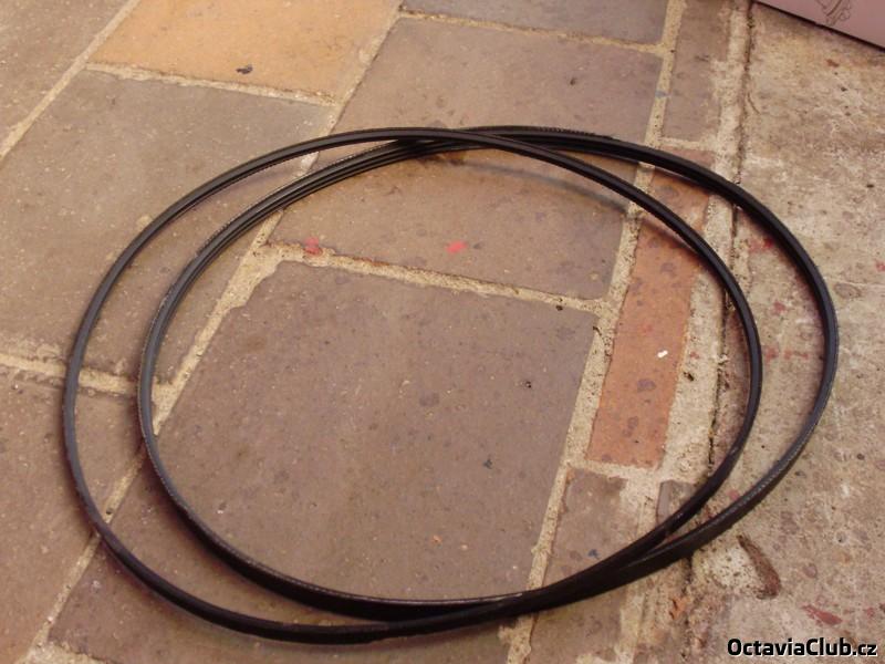

Rolbař Odesláno Říjen 2, 2013 Sdílet Odesláno Říjen 2, 2013 (upraveno) Evergreen OII chladič klimy a pak zanedbaný servis, člověk se nestačí divit místo 6PK 1050 bylo 2PK 1050 a 3PK 1050 zbytek se v prach obrátil Upraveno Říjen 3, 2013 uživatelem Rolbař 0 Citovat Odkaz ke komentáři
