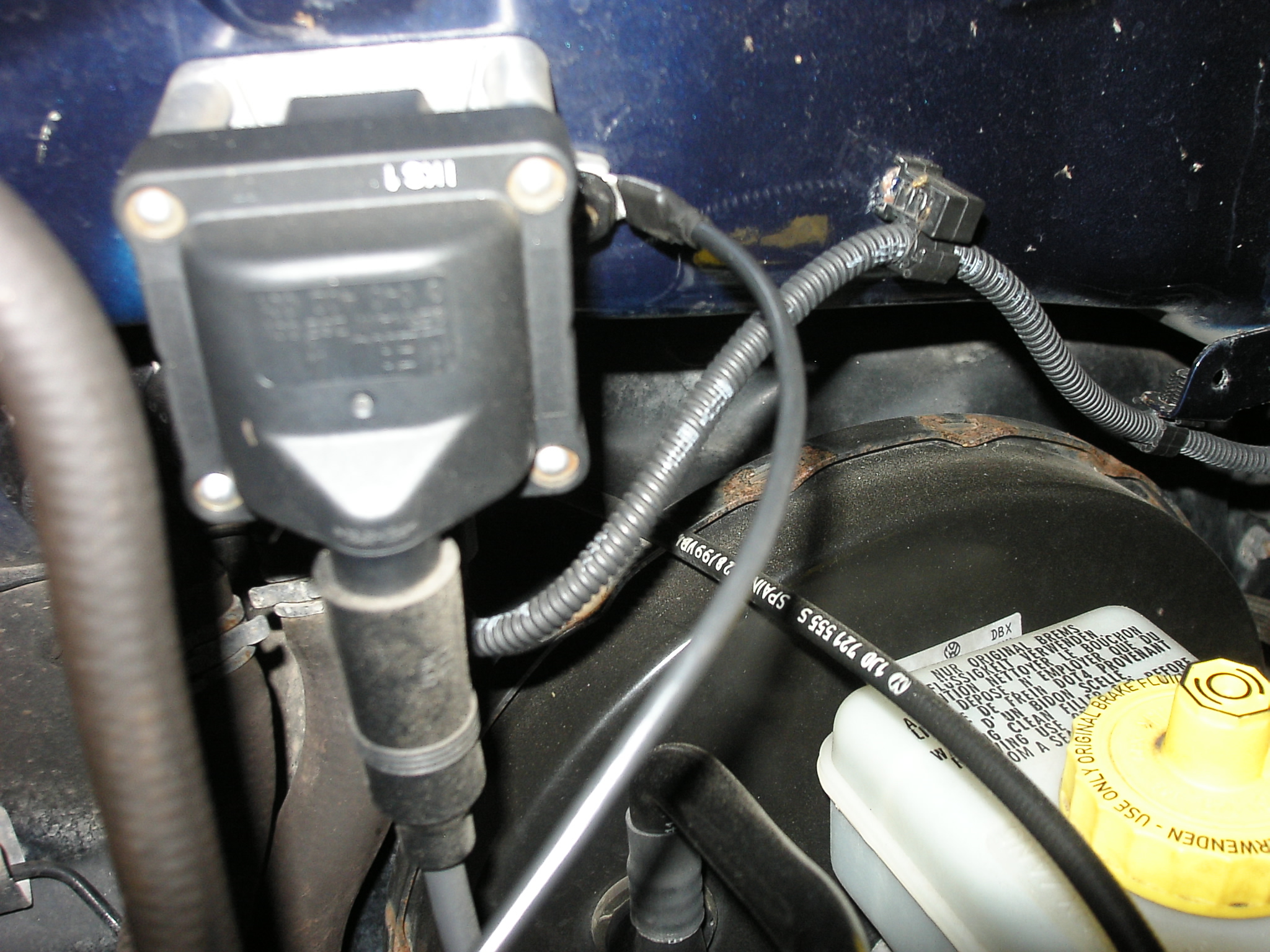

Tudlevá mi tak nějak upadlo ukostření zapalovací cívky na hlavu motoru. Prvně jsem se snažil to rozmontovat, zkrátit kablík na nejmenší možnou délku-abych se dostal na zdravou měď a pak to smontovat. Jenže to bylo na pytel. Tak jsem vzal měděný lanko 2,5mm2 dvě očka, páječku, cín a vyrobil úplně nové. Vypadá to skoro jako originál :)
Někdo tvrdí, že to tam není nutný, ale co-však mě to nezničilo ani finančně, ani pracovně :)
