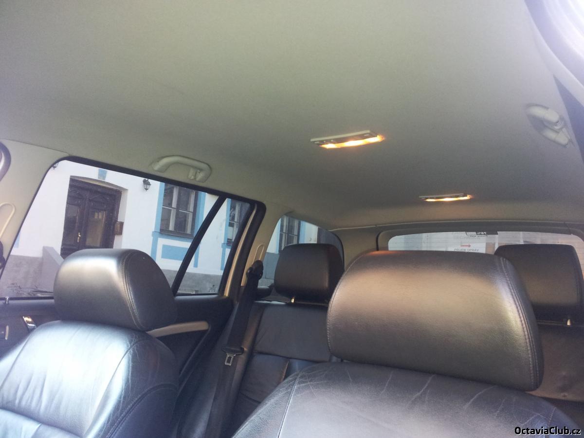

Dominiku, pamatuješ si jaké jsou v tom světýlku originál barvy drátů? Rád bych ty barvy dodržel a nachystal si je, než vyloupnu světýlko.
U té dodávané lampy je výška včetně výlisků pro šrouby cca 4cm, ale podle měření je pod stropnicí jen 3,5cm - uřezal jsi ty výlisky na lampičce? Jak jsi potom lampy zafixovat do stropnice - jen jsi je natlačil do natěsno říznuté díry, nebo jsi použil origo rámek (3B0 867 599A)?
mimochodem stojí cca 50Kč ve škodovce..
  • o 5 týdnů později...
Radek. Lampičky som zapojil paralelne ku prednej lampičke. Vypodložil som to polystyrénom, pretože, keď som osadil lampičku do stropnice, tak mi nesadla dobré, lebo stropnica sa v tom mieste vyrezu spučila. Tie kolíčky na lampičke som samozrejme zrezal, bez toho Ti to nevojde. Ak máš nejaké otázky tak sa pýtaj, ospravedlňujem sa za neskorú odpoveď, ale bol som mimo...

Jen technická - i když ve své Oktávce čtecí lampičky nemám (MR 2000 GLX), dá se očekávat, že tam bude už připravená elektroinstalace? Že bych jen vyřízl otvory v tapecu a nacvakal ty lampičky.
Kabelaz tam 100% nebudes mit, ta se musi natahnout z predni lampicky (obyc. dvoulinka). Ty mas jeste predface, tak je jeste otazka, jestli mas v kastli diry na ty lampicky? Ja mam rok 98 a musel jsem do kastle vyrezat diry, tenkrat asi o zadnych lampickach nepremysleli, proto nebyla v kastli zadna priprava, ty tam pripravu mozna uz ale mas... ;)
