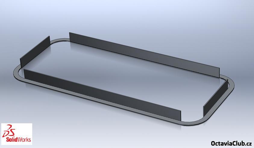

miklisek Odesláno Listopad 23, 2011 Sdílet Odesláno Listopad 23, 2011 Světlo Felicia nad zadní sedačky v Octavia I liftback: vzdálenost od plastu, co drží stropnici k okraji lemu rámečku světla je 62mm. Musíš připočítat ještě vzdálenost od okraje lemu rámečku k svislé části těla světla, co pak zasunuješ do stropnice. Jinak po zkušenosti s montáží a (ne)odolností stropnice uber od každého z rozměrů vzniklého obdélníku tak 1 až 2 mm, světlo bude ve stropnici líp držet. Doporučuju ze světla vyjmout obě jistící ploché pružiny a trochu je narovnat, ať nemají tak velký tlak na okraj stropnice, časem by se materiál stropnice otlačil a pak se ošlivě krabatí. Ideálem je sehnat na vrakovišti i ten rámeček, co je ve Feliciácké stropnici. Já to řešil vlastním rámečkem z 0,5mm Al plechu, který jsem si nechal vyrobit u našeho dodavatele laserem řezaných dílů. Packy jsou pak přehnuty přes profil řezu stropnice. Jo a sundal jsem plastík vedení svorkovnice a kabely připájel přímo ke kontaktům. 3-pólová svorkovnice totiž ve ŠA stojí nekřesťanských 260,-Kč. 0 Citovat Odkaz ke komentáři

KaJe Odesláno Listopad 23, 2011 Sdílet Odesláno Listopad 23, 2011 Já nevím, jestli se ty rámečky dají sehnat samotné nové. V etce to nějak nemůžu najít. Já to asi vyřeším jako kdysi, když jsem si dával zadní světlo do felicie. Udělám si ho sám! Není to nic težkého, kus plechu a trochu práce a je to. 0 Citovat Odkaz ke komentáři
Konny Odesláno Listopad 23, 2011 Sdílet Odesláno Listopad 23, 2011 (upraveno) aha, já jsem myslel, že se dá normálně koupit, no kdyžtak jak říkáš, vemu kus plechu a budu tvarovat ;) Upraveno Listopad 23, 2011 uživatelem Konny 0 Citovat Odkaz ke komentáři

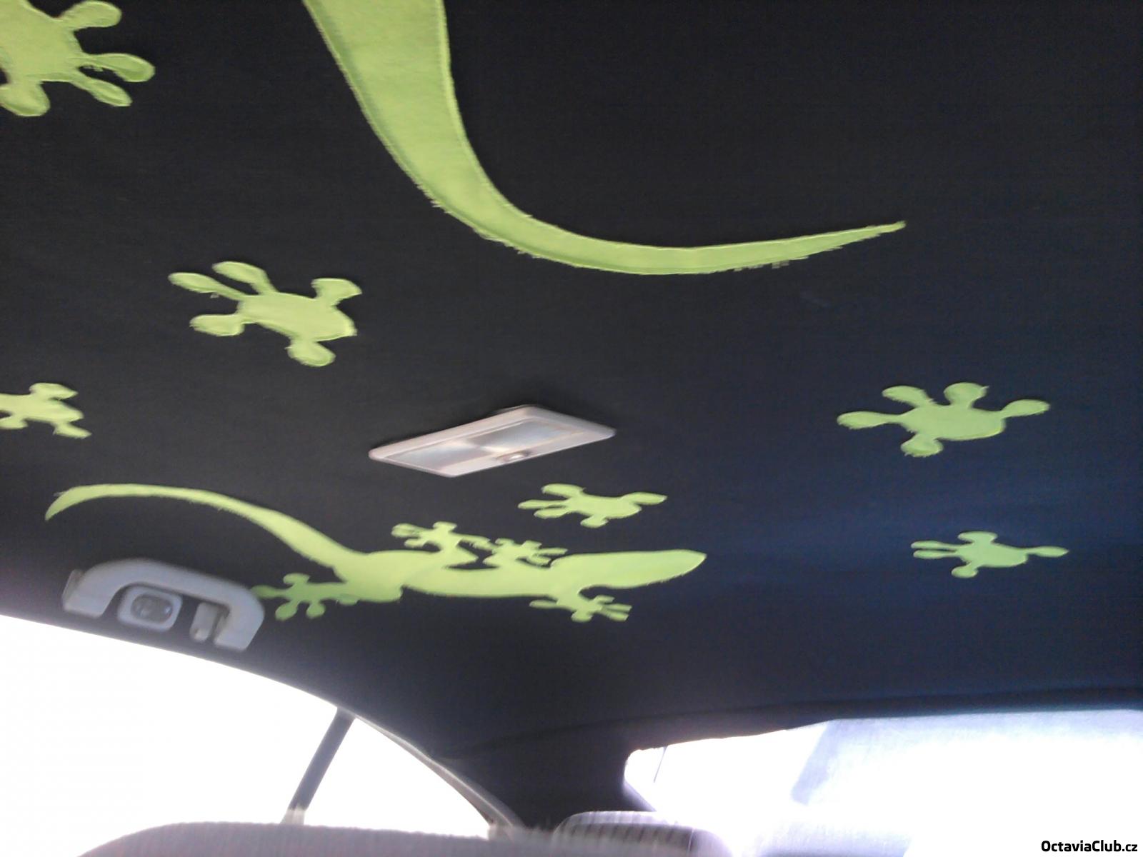

KaJe Odesláno Prosinec 10, 2011 Sdílet Odesláno Prosinec 10, 2011 Tak jsem do toho dal dneska. Tedy montáž hrůza. Opíchal jsem jehlou půlky střechny a zjistil jsem, že tam fakt je málo místa. Uprostřed střehny hodně málo, vzadu u antény to vypadalo lépe, ale anténa tam překážela, takže nakonec šla do středu střechy, tak jak to má aughostino. Ta stropnice je ale o cca 1,5 cm více vyboulená do prostoru auta, což jak jsem nakonec zjistil, vůbec není poznat a vidět. Takže to se podařilo. Jen upřesním, že jsem sundal celou stropnici ven, není to tak těžké jak jsem si myslel. Pak jsem natáhl dráty k A sloupku, kde jsem to chtěl připojit na kabely. Do přední lampičky mi vedou 4 dráty: hnědý - kostra červenočerný - +12V (30) modročerný - +12V (15) ten ale jen vede do svorkovnice a do lampičky již ne hnědomodrý - konfortka. Takže jsem druhou lapičku propojil s kostrou a s +12V, takře lapička funguje na ruční ovládání dobře. Pak jsem propojil třetí drát lampičky s drátem z konfortky a výsledek je ten, že to nejde. Z konfortky tam jde asi proud pořád a když se otevřou dveře, tak tam přestane jít. Takže se mi ta zadní lampička chová přesně opačne a ještě k tomu lehce rozsvicuje přední lampičku. Tak a teď co s tím. Poradí někdo. 0 Citovat Odkaz ke komentáři

Konny Odesláno Prosinec 14, 2011 Sdílet Odesláno Prosinec 14, 2011 KaJe: můžeš udělat foto jak ta lampička v octě vypadá? :) 0 Citovat Odkaz ke komentáři
KaJe Odesláno Prosinec 14, 2011 Sdílet Odesláno Prosinec 14, 2011 Fotku udělám zítra, dneska už byla tma. Ohledně toho zapojení. Prostě tam jde jeden stálý proud a vypínače jsou kostry. Já to měl před tím obráceně. 0 Citovat Odkaz ke komentáři

KaJe Odesláno Prosinec 16, 2011 Sdílet Odesláno Prosinec 16, 2011 Tak tady ty slíbené fotky. 0 Citovat Odkaz ke komentáři
