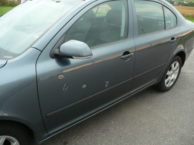

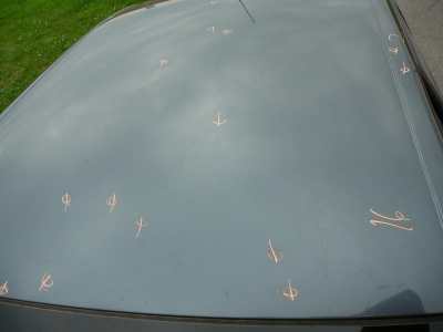

Alessi Odesláno Srpen 9, 2009 Sdílet Odesláno Srpen 9, 2009 Dnes jsem byl v mičce a po umytí auta jsem zjistil, že mám celou přední kapotu a střechu samej důlek od krupobití, které u nás řádilo před 18 dny. Když jsem to viděl, tak mě málem trefilo. Naštěstí mám v povinným ručení od kooperativy i živel, tak jsem tam hned volal, že jsem to přes svoji zaneprázdněnost zjistil až dnes jestli to nevadí a oni že ne, a hned to začala semnou operátorka řešit. Zítra mám zavolat do Autonovy (origo servis škoda) v Brně a dohodnout se kdy to tam přistavím, aby to mohl nafotit likvidátor. Už jste někdy někdo něco podobného řešil ? Zajimalo by mě jestli pojišťovna proplatí novou kapotu (střechu nevím jak budou řešit), a nebo to budou chtít jen opravovat a jestli proplatí celou opravu a nebo budou nějak počítat amortizaci ? Auto je r.v. 2005. Zvláštní je, že vedle jsem měl zaparkovanou služební OI, a tu jsem hned druhej den kontroloval, když jsem jel do hokny a ta byla O.K., a tak jsem si říkal, že když to vydržela OI, tak moje OII bude taky v pohodě a tak jsem ji kontroloval jen tak letmo. Proto jsem na to došel až teď po mičce . Že by škodovka u OII šetřila na plechu ??? 0 Citovat Odkaz ke komentáři
Alessi Odesláno Srpen 10, 2009 Autor Sdílet Odesláno Srpen 10, 2009 S likvidátorem to budu řešit nejdřív v pátek, ale ptám se proto, abych věděl co mohu očekávat a co můžu požadovat. Jinak ta Autonova je jejich smluvní servis a tak to tam budou i opravovat. Snad tu fakturu pak budou hradit rovnou jim. Nerad bych to musel nejdřív platit ze svého. Zrovna teď by se mě to nehodilo. 0 Citovat Odkaz ke komentáři

Alessi Odesláno Srpen 14, 2009 Autor Sdílet Odesláno Srpen 14, 2009 Takže dnes jsem byl s autem na prohlídce u likvidátora z pojišťovny. Ten auto prohlídl nafotil a řekl, že mě pojišťovna žádnou amortizaci počítat nebude a pojišťovna vše zaplatí ^_^ . Já budu hradit pouze spoluúčast 1 000,- Kč. Potom auto prohlídl příjmací technik z Autonovy a řekl, že všechno se bude opravovat vytlačováním bez poškození laku s tím, že oni jen odstrojí poškozené díly, aby k nim byl přístup a jinak samotnou opravu pro ně provede TATO smluvní firma. Protože toho teď mají moc, tak oprava bude provedena nejdřív v říjnu. Pro představu rozsahu poškození přidávám pár fotek. 0 Citovat Odkaz ke komentáři

Alessi Odesláno Srpen 15, 2009 Autor Sdílet Odesláno Srpen 15, 2009 Takže oprava bude dle servisu trvat jeden den a ta firma bez problémů opraví i poškozené sloupky, a to i když je auto vybavené hlavovými bagy. Já hlavové bagy mám a tak sem se jich na to ptal, kdybych tam dodatečně ještě nějaké důlky našel. Ono se při té prohlídce vše hned neobjeví, člověk pořád nachází nějaké další . Dělají to tzv. lepící metodou, což znamená, že do toho důlku nalepí takovej plastovej špunt speciálním lepidlem, které má v tahu menší pevnost než lak ke karoserii, a tak to vytáhnou. Přesnej postup včetně fotogalerii je uvedenej v odkazu té firmy, kterej jsem uváděl v předchozím příspěvku - je to fa. "doktor důlek" (teď jsem se zkoušel dívat na jejich stránky, ale momentálně nejedou, asi je předělávají nebo co, včera to ještě šlo). Já měl štěstí, že jak jsem se byl v tom servise domlouvat, tak tam zrovna jedno auto od krup ta firma opravovala, takže jsem měl info přímo od zdroje. Jinak já jsem dopadl s poškozením auta ještě relativně dobře, některým lidem v našem městě ty kroupy auto doslova zlikvidovalo. Udělalo jim to velké důlky i do A, B sloupků a podobných tvrdých míst, rozbíjelo jim to i čelní a zadní skla atd. Problém je pak v tom, že většina lidí nemá auto proti živlu pojištěné. Já měl štěstí, že Kooperativa ho má součástí povinného ručení. Ty kroupy byly velikosti pingpongových míčků, takže to likvidovalo co mohlo. 0 Citovat Odkaz ke komentáři

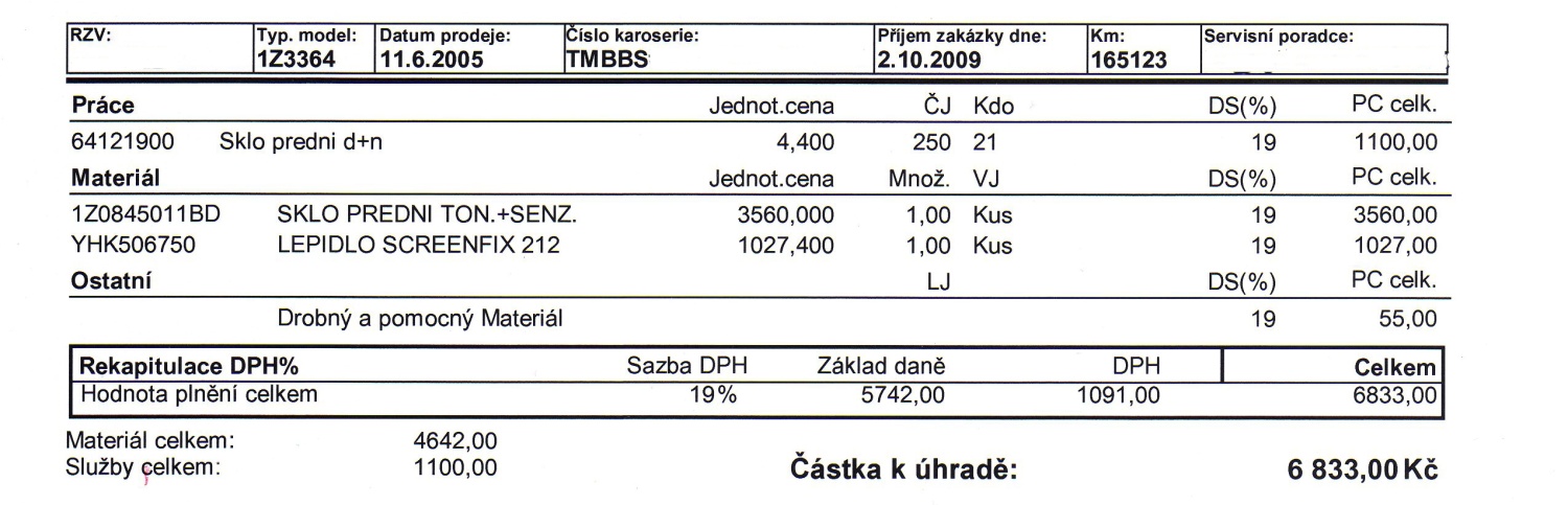

Alessi Odesláno Říjen 8, 2009 Autor Sdílet Odesláno Říjen 8, 2009 Tak auto bylo ve středu opravené, ale dnes teprve dodělali fakturu, takže cena opravy po krupobití je 38 250,- a ještě mě měnili čelní sklo (spadl mi na něj keramický izolátor ze starého telekomunikačního sloupu) a za něj 7 500,- auto jsem ještě neviděl, neboť čekám na krycí dopis od pojišťovny. Dnes jsem tam volal a řekli mě, že to bude asi až příští týden 0 Citovat Odkaz ke komentáři

Alessi Odesláno Říjen 17, 2009 Autor Sdílet Odesláno Říjen 17, 2009 Tak auto je od čtvrtka doma a je opraveno k nepoznání (bez nutnosti lakovat) nikde jsem zatím nenašel žádnej důlek nebo stopy po opravě, ale zatím to nešlo nafotit, protože buď prší a na autě jsou kapky a nebo zase sněží. Cena opravy karoserie po kroupách 38 250,- Kč a aby toho nebylo málo, tak ca14 dní po kroupách nám spadl na auto kus keramického izolátoru ze starého telekomunikačního sloupu a rozbil čelní sklo. Takže se ještě měnilo čelní sklo cena 6 833,- Kč 0 Citovat Odkaz ke komentáři
