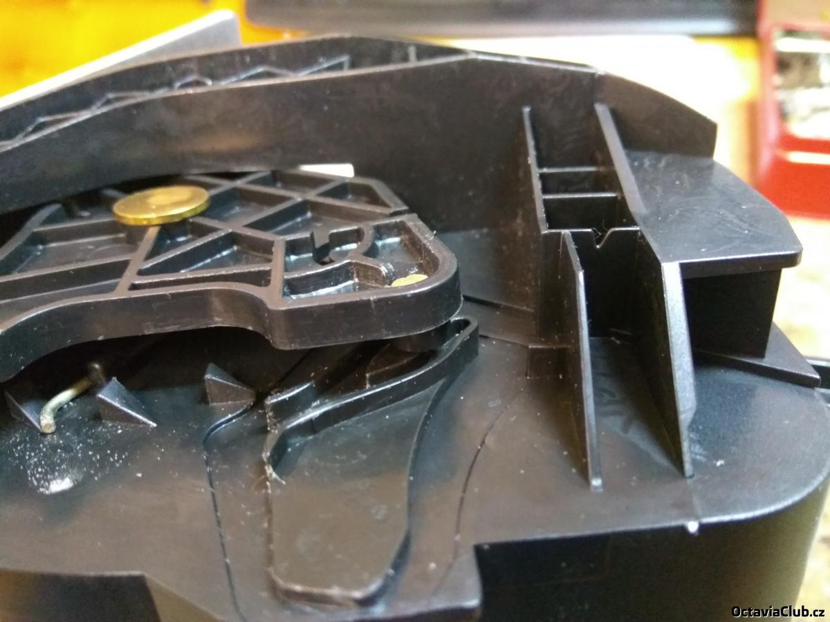

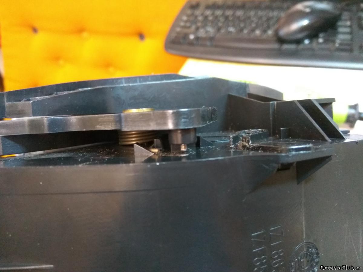

Guest Traxkm Odesláno Červenec 29, 2012 Sdílet Odesláno Červenec 29, 2012 Ahoj, nebyl by tu někdo, kdo by mi odfotil fotku, kde je umístěná pružinka u popelníku prosím? :) Moc by mi to pomohlo. Pružinka vystřelila a někde se ztratila, takže momentálně ani nevím, jaká ta pružinka má být. 0 Citovat Odkaz ke komentáři
junix Odesláno Červenec 30, 2012 Sdílet Odesláno Červenec 30, 2012 Ja to mam ulomene presne ako na tej fotke....to sa vyriesilo...ale akurat neviem ta pruzinka ako ma byt zaistena....z jednej strany je to jasne..sa to zahakne a druha ta zalomena cast ide do toho koliku, ale neviem ako ju zaistit...proste ked otvorim popolnik, ta pruzinka sa uvolni a vypadne ztade....Alebo ju trebapretocit este raz aby bola riadne predpäta? To uz sa mi zda moc potom...či? 0 Citovat Odkaz ke komentáři

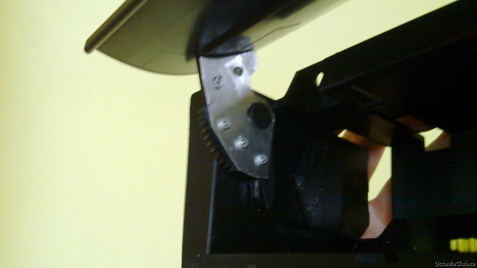

xshreck Odesláno Duben 19, 2013 Sdílet Odesláno Duben 19, 2013 Kdyby někdo opravoval popelník, tak tady je moje řešení. 5x nýt 2,4mm a 6mm dlouhý, 0,4 alu plech nařezat, zabrousit. Potom jsem musel upravit pružinu, o půl otočky zkrátit a narovnat tak jak byla původně. Takže to mám možná víc napružené a hlavně se mi spravil špatný pant. Snad to vydrží. Navíc se rovnou místo prakslé žárovičky daly 4x smd ledky :) 0 Citovat Odkaz ke komentáři
tomci Odesláno Srpen 23, 2013 Sdílet Odesláno Srpen 23, 2013 Díky za skvělý manuál k opravě popelníku. Nýty jsem použil 3,2 x 6 mm, menší neměli. Už to zase funguje, jak má. 0 Citovat Odkaz ke komentáři
xshreck Odesláno Září 13, 2013 Sdílet Odesláno Září 13, 2013 ještě maličkost, musel jsem dát plech z obou stran (můj se vyhl a pak to zase nezavíralo). 0 Citovat Odkaz ke komentáři

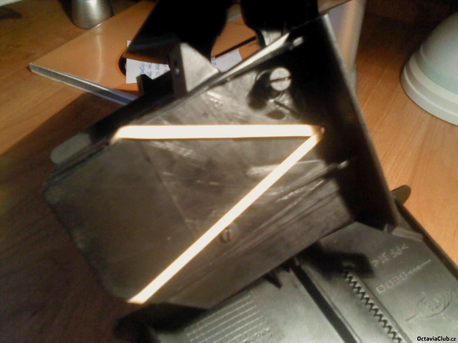

KaJe Odesláno Listopad 22, 2013 Sdílet Odesláno Listopad 22, 2013 (upraveno) Tak mi zase odešlo otevírání popelníku. Mám už asi třetí, mám ho vyztužený plechem, ale prasklo to v tom horním slaboučkém místě nad tím čepem, takže se to chová, jako by tam nebyla žádná pružina. Jiný už kupovat nechci, takže se bude opravovat, ale tak nějak jinak. Tu origo pružiny vyhodím a dám tam nějakou jinou nebo klidně gumičku, někde to tam klidně provrtám a spojím s nějakým dílem někde vzadu, takže bude pružina tahat za ten kloub. Snad jste mě aspoň trochu pochopili jak to myslím. A teď tedy jestli již někdo něco takového nedělal a je to již vymyšlené a podělí se o zkušenosti nebo to snad budu muset vymyslet sám? Myslím tak nějak - Popelníky mám tři, takže tři pokusy. Upraveno Listopad 22, 2013 uživatelem KaJe 0 Citovat Odkaz ke komentáři
KaJe Odesláno Prosinec 1, 2013 Sdílet Odesláno Prosinec 1, 2013 (upraveno) Tak prototyp již pár dní maká suprově na autě. Uvidíme co to vydrží. Upraveno Prosinec 1, 2013 uživatelem KaJe 0 Citovat Odkaz ke komentáři
xshreck Odesláno Prosinec 5, 2013 Sdílet Odesláno Prosinec 5, 2013 Ty jsi dělal i drážku v otvoru pro čep do plechu? 0 Citovat Odkaz ke komentáři
KaJe Odesláno Prosinec 5, 2013 Sdílet Odesláno Prosinec 5, 2013 Ne nedělal. Ten plech tam byl jen proto, aby zpevnil ten plast po tom co prasknul. Ta origo pružina je fakt strašně silná a je tam velký tah. Asi by se to muselo vyztužit plechem ještě na novým popelníku. 0 Citovat Odkaz ke komentáři
xshreck Odesláno Prosinec 6, 2013 Sdílet Odesláno Prosinec 6, 2013 já právě dělal aji drážku na čep a úpravu pružinky... mě to prasklo celé. Drží mi to, sice ne uplně asi jak má.... ale mám to pořád otevené a vozím tam telefon :) zavřené to drží taky. No stres... lepší jak nový celý zase :) 0 Citovat Odkaz ke komentáři

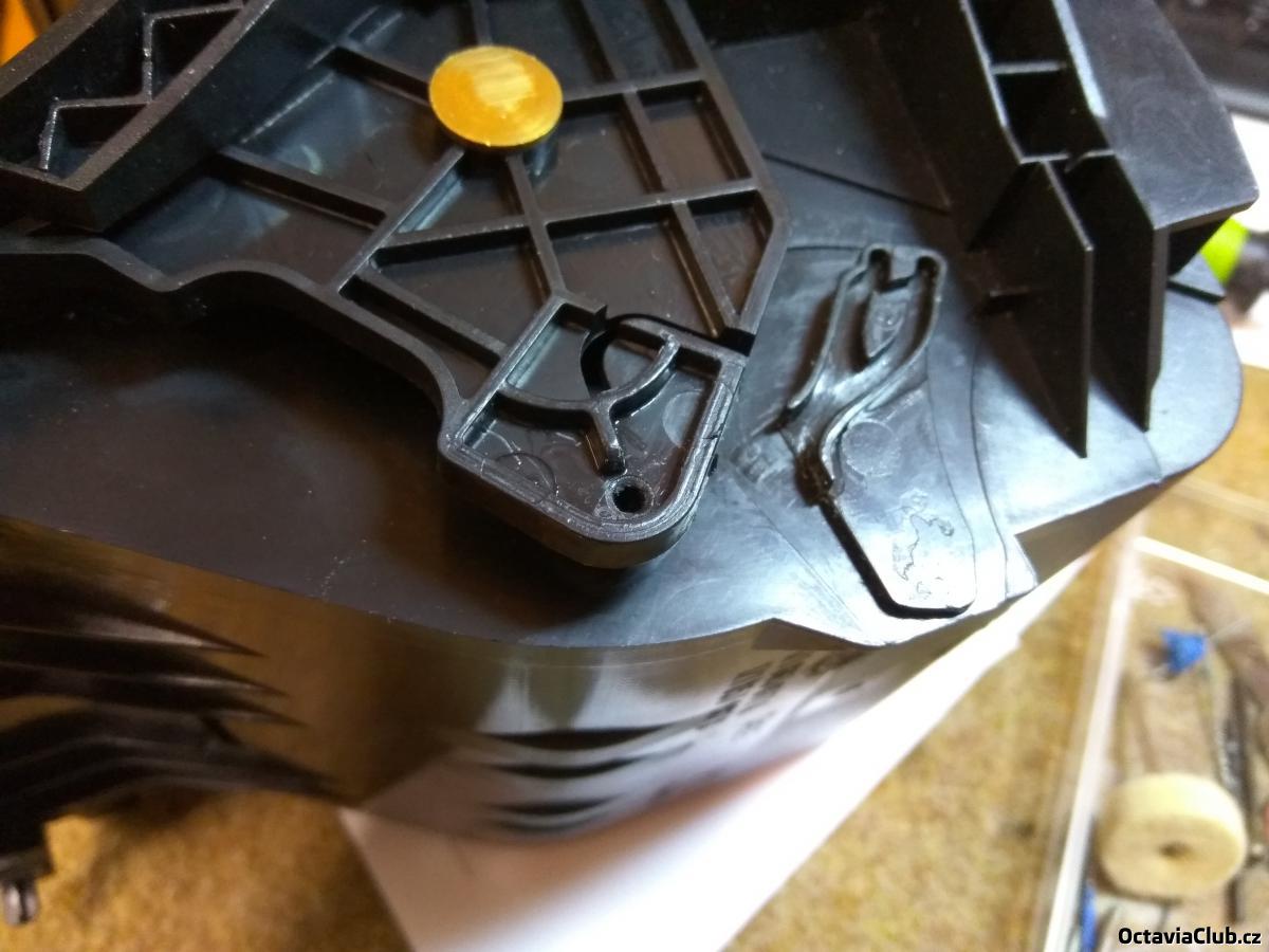

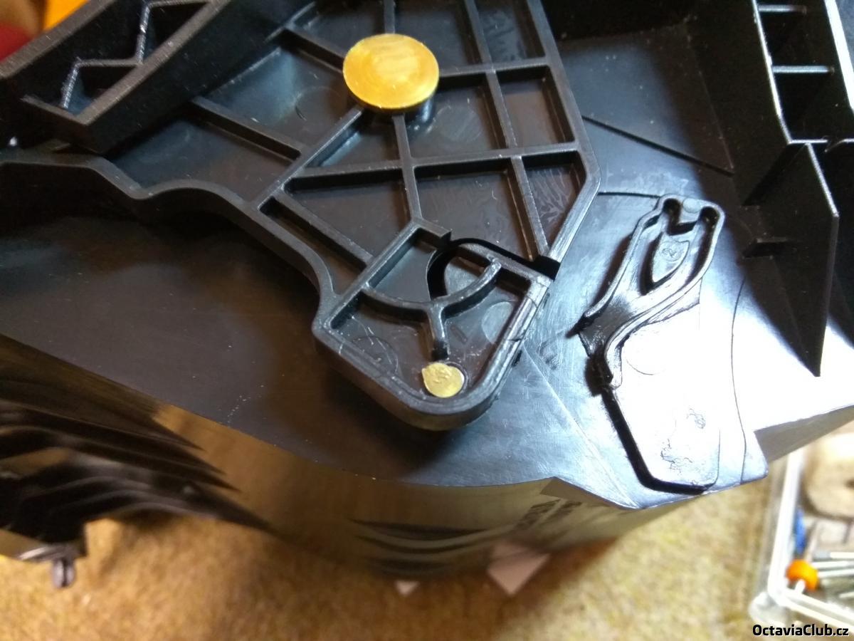

bibso Odesláno Duben 24, 2017 Sdílet Odesláno Duben 24, 2017 Tak dnes som sa vrhol na opravu popolníka aj ja. Bol tam zlomený ten malý kolicek čo jazdí po drazke. Vyvrtal som dieru o niečo menšiu ako klinček, prispôsobil dĺžku klinčeka, obrúsok kraje a napokon prilepil. Funguje parádne. Práca na 20min 0 Citovat Odkaz ke komentáři
Fusino Odesláno Září 10, 2018 Sdílet Odesláno Září 10, 2018 Kluci mám problém. Měním popelnik a mám všechno v pohodě, nic není zlomené nebo tak nějak. Akorát mám problém, ze nevím jak tam drží ta pruzinka. Můžete mi poradit? Normálně to otevírání fungovalo, protože jsem koupil nový, ale rozebíral jsem to a už nevím, jak tam ta pružina. Díky za pomoc 0 Citovat Odkaz ke komentáři
