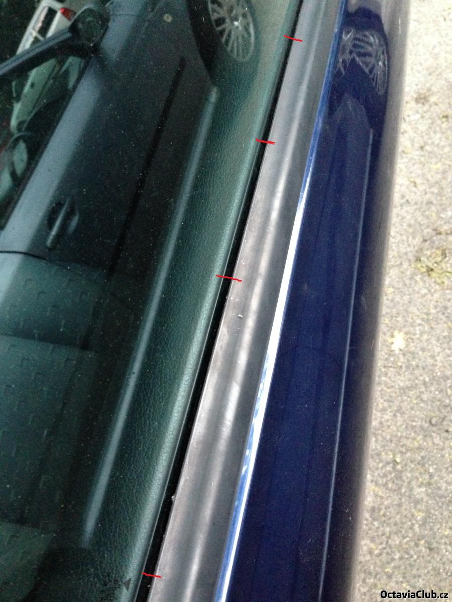

zdravim, Procetl jsem cele forum a nikde jsem nenasel odpoved.Mam O1 combi a na zadnich pravych dveri jak je zvenci tesneni u okna tak mam mezi oknem a gumou 3mm mezeru.Jako by se nekdo snazil tam neco strkat.Ale dvere vypadaj neposkozene.Tim ze je mezi gumou a oknem mi tece do auta.da se to nejak opravit? dik za odpoved.
