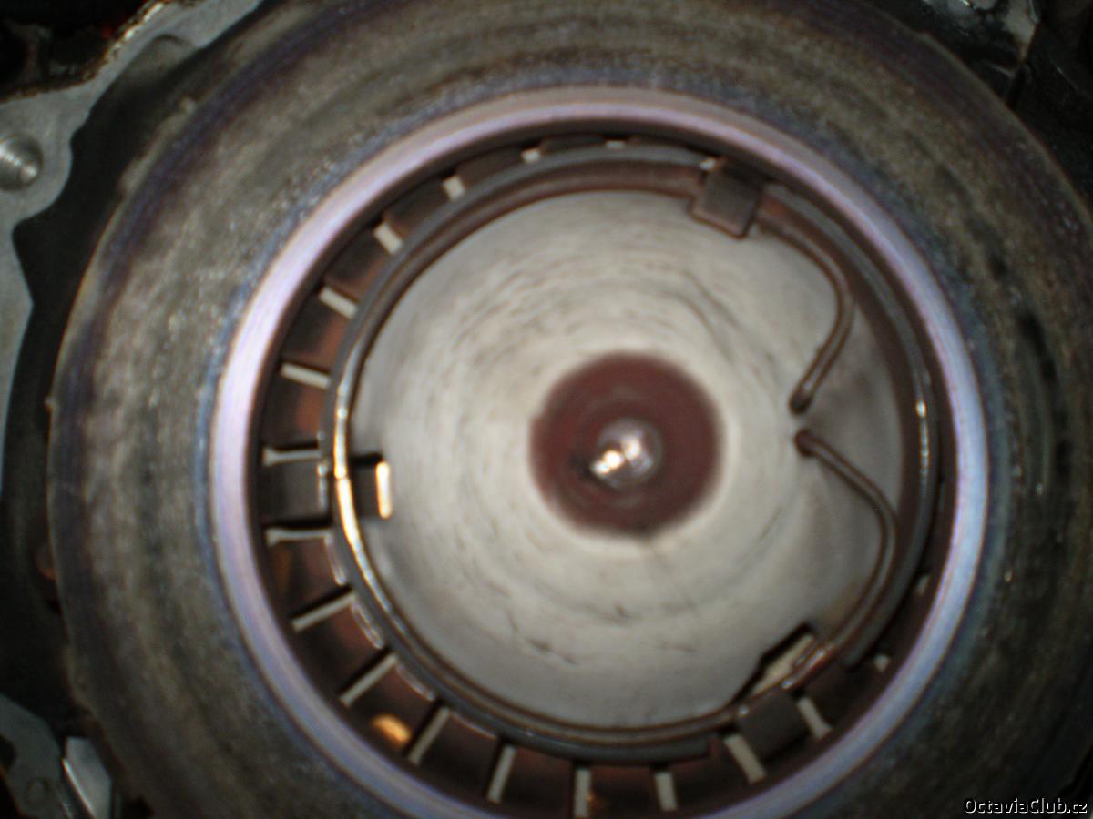

  1. Tak gufero na vstupni hrideli na prevodovce je 020 311 113 B, je to na nem napsane ale slo to stracne spatne precist. Gufero na motoru netece tak pohoda. Jinak pricina problemu spojky zdrejme odhalena; viz fotky:
  2. Tak nakonec nic nepomohlo a skojka uz vubec se nechovala jak by mela. Tak jsem se rozhodl ze vymenim celou spojku. Pred chvili se mi podarilo vyndat prevodovku a zjistil jsem ze mi prosakuje olej z prevodovky do spojkoveho prostoru. Mozna prosakuje olej i z motoru do spojky, takze obe gufera by se mely vymenit. Mohl by mi nekdo prozradit jake jsou cisla dilu pro tyto dve gufera?

  5. To vicko jsem samozdrejme objednal taky:) Je neco ceho se obavat kdyz budu sudavat tu vypinaci paku z te hridelky? nerad bych neco ulomil :)
  6. uz jsem objednal tu vypinaci paku, lozisko a tyc. Tak snad to pomuze.

  9. Tak takhle vypada tyc a lozisko. Tyc je jakoby opalena, tak ji radsi vymenim. Lozisko vypada taky ok ale radsi ho vymenim.
  10. Diky za rady, ted jsem sundal ten zeleny kryt. Ta vipinaci paka je celkem volna na te hridelce, ma vuli a hybe se tak +-1mm. Ma to tam byt napevno? Akorat nechapu jak se ta paka muze protocit. Kdyby se jednou protocila tak uz to bude spatne porad prece ne? Jinak lozisko vypada asi ok. za chvili jdu vytahnout tu vypinaci tyc.

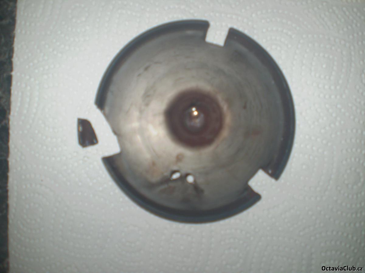

  17. Vypadlo to co je na prilozene fotce. Auto od te doby najelo tak 10tkm, tak to asi bude OK snad :)
