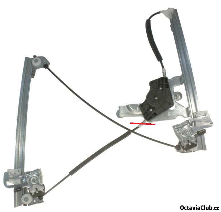

  1. Tak podle me urcite. Drbacka to nebyla a ja radeji menim jen to co se opravdu pokazilo. Zatim to mam namontovane jen par dni, tak snad to bude bez problemu fungovat. Jinak nevim kde by se dala ta opravna sada sehnat v Cesku nebo na Slovensku.
  2. Tak stahovacka opravena pomoci opravne sady. Slo to lehce; nic neni treba nastavovat jen je treba co nejvic napnout. Z opravne sady jsem musel nakonec pouzit dve lanka a tu plasvou civku na kterou se naviji obe lanka. Ty plastove pojezdy co jezdi na kolejnickach byly trochu jine tak jsem nechal puvodni.
  3. Cinskym vyrobkum se vyhybam co nejvic jak to jen jde. Uz jsem objednal tu opravnou sadu. Bydlim v Anglii takze to tu bude za par dni. Snad to nebude velka drbacka to vymenit. Ted par dni jezdim s prilepenym oknem lepici paskou z vrchu kolem ramu :)
  4. celou stahovacku mi pripada divne menit jen kvuli lanka. Ted jsem nasel na ebay opravnou sadu ktere obsahuje 3 lanka a nejake plastove dily. To by mohlo stacit. http://www.ebay.co.uk/itm/SKODA-OCTAVIA-ELECTRIC-WINDOW-REGULATOR-FRONT-LEFT-96-04-1U0837461-NEW/320682256477?_trkparms=aid%3D111001%26algo%3DREC.SEED%26ao%3D1%26asc%3D20160727114228%26meid%3D506bf0135241467e894ed662e6063b6a%26pid%3D100290%26rk%3D1%26rkt%3D4%26sd%3D320682256477&_trksid=p2060778.c100290.m3507
  5. Zdarec, dneska kdyz jsem stahl okno (dvere ridice - elektrika) uplne dolu tak najednou rana a okno uz neslo zavrit. Zjistil jsem ze prasklo lanko; viz fotka. Lze to lanko nejak vymenit?
