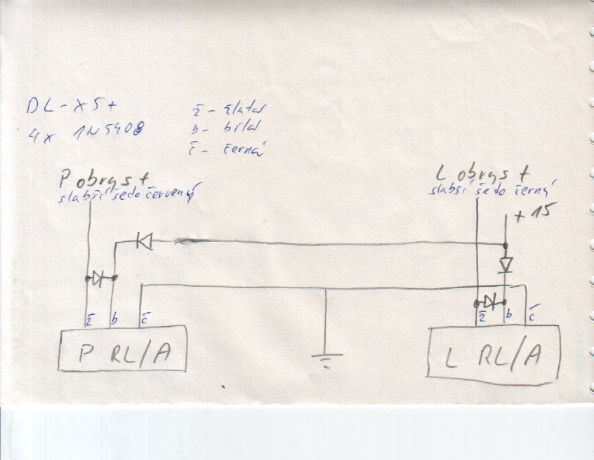

to sem rad, ze ti to pomohlo, ta druha dioda je dulezita, aby do auta nelezlo napeti tam, kde nema v dane chvili co delat.
jelikoz to mas na obe svetla dohromady tak diody min 2A radsi 3A (ty tam mam ja)
jj, uz to chapu, takze ja bych to zapojil takto to zapojeni spinace svetel vubec nedelat a svorkovnice 12+ > spinane + (15) bud nekde v motoru napr. spinac zpatecky nebo pod volantem svorkovnice leva matka tusim oznacena X75 ale to uz by si mel mit vyresene. 1. diodou propojit privod od obrysovky ke spinanemu + tak aby byl smer k spinanemu + a 2. diodu vradit na spinane + mezi napojeni 1. diody a svorkovnici tedy smer k modulu upravil sem tvoje schema takhle by to melo fungovat omluv kvalitu, alle kresleni neni moje kobyla

Dneska sem se konecne dostal k uprave. Nasel sem ve svych zasobach diody 1N5408 (mozno pouzit i jine min 1A) stoji do 2Kc tusim. sundal svetla, na konekotoru svetel (kazda strana zvlast) sem nasel + obrysovek (L slaby sedo-cerny; P slaby sedo-cerveny) a napajel pro kazde svetlo zvlast spinane + obrysovek (to aby chodily i obrysovky na blinkr). dale v kabelazi pred konektorem sem propojil zminovanou diodou + obrysovek a + z klicku (+15) nad to je potreba mezi diodu z obrysovek a rozdeleni spinaneho + pro kazde svetlo umistit dalsi diodu, to aby se nam napeti netoulalo do druheho svetla a ani nikam dal do auta. Vice doufam pochopite z nacrtnuteho schematu
2 mikl > to sem predpokladal, bohuzel skutecnost je jina, takze budu muset celou kabelaz zase rozmotat a zapojit pres diody obrysovky na 15 a pred ne dalsi diodu, aby to neslo ze svetel zpatky do auta az to bud mit funkcni dam sem schema
tak sem se dneska pekne nas..., resil sem jestli koupim nahradni svetlo na moje stavajici za cca 800 nebo rovnou novou sadu. nakonec vyhrala sada DL-X5+ http://www.tuningcenter.cz/?p=productsMore...sviceni.-DL-X5- jedna se o denni s funkci obrysovych, tedy RL/A jake ovsem bylo moje zdeseni, ze ikdyz mam tri privodni draty, tedy spinane + (klic) spinane + (obrysovka) a - tak pro funkci obrysovych svetel musi byt napeti na obou dratech. to je kokotina to bych blil. takze po standartnim zapojeni mi bez klicku budou svitit jen zadni obrysovky. Nechapu jak tohle muze nekdo schvalit pro provoz. Budu to muset vyresit nekolika diodama aby vse fungovalo jak ma, tedy obrysovky i jedna strana po dani blinkru.
