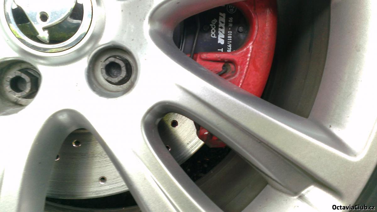

tak já už pár týdnů jezdím na autě kombinaci Brembo Sport + Textar Epad a musím říct že to brzdí naprosto luxusně, dneska jsem brzdil ze 120 téměř do zastavení a stál jsem na pár metrech, až jsem se skoro lekl... Musím upřímně říct že nelituji těch peněz navíc co jsem si za ně připlatil. Opravdu tohle byla jedna z nejlepších investic na autě :)

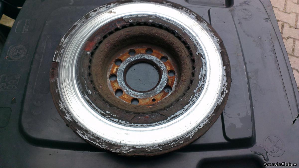

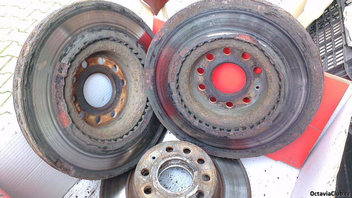

Měl bych taky jeden poznatek ohledně brzd. Už více než rok řeším problém s kroucením kotoučů. Po výměně origo brzd asi ve 150tis za zimmermany zacly neuveritelne nervy, kotouce se nechaly 2x stacet, potom se mi spalily desky,potom sly desky na reklamaci,potom sly kotouce na reklamaci, zacaly zase kopat,nechaly se stocit a ted uz zase kopou. Pripominam ze nejsem zavodni jezdec,jezdim opravdu slusne a kotouce jsem vice,nez 1000km setril. A stejne prd, takze zimmermany uz nechci ani videt! Koupím celý nový set a snad se nezkrouti. Takže doporučujete brembo kotouče + desky textar? Nekopou? nevlni se? mam uz z toho opravdu strach tam nechat nejake brzdy dat a zas resit muj vecny problem.
S vlněním kotoučů jsem se již setkal. Pokud koupíš základní řadu kotoučů tak se většinou zkroutí ( bavím se o předních ). Při změně řady o řadu výš ( tedy sportovní kotouče - Brembo Max nebo Zimmerman Sport ) se již kotouče nekroutí. Destičky jsem v jednom případě měl dokonce originál Škoda. Takže rada - pokud nechceš mít dále zkroucené kotouče kup sportovní třídu ( je tam větší zatižitelnost a lepší odvod tepla ). :palec:
P.s. pokud jednou ztočíš kotouče tak se ti po krátké době zkroutí znova kvůli narušené struktuře ( není z mé hlavy, vyčteno z netu ). Zkrátka ztáčet kotouče by se nemělo, když tak rovnou vyměnit. :wacko:
