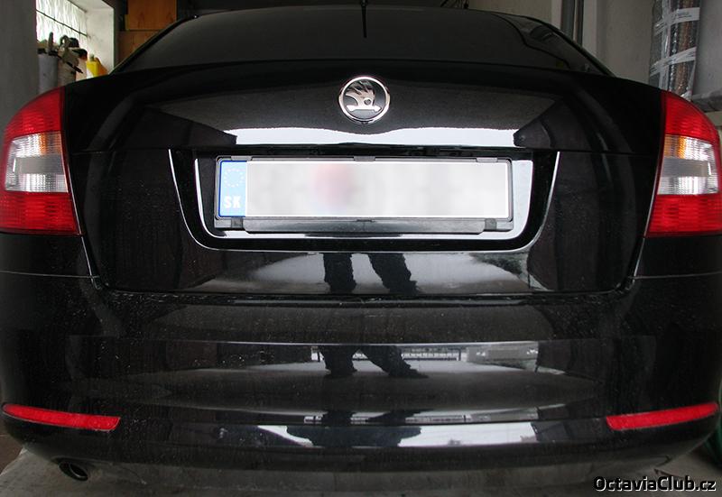

@lubinob: Rapid ma len jeden znak, cize vpredu aj vzadu su rovnake ;)
...len dozadu treba pouzit obojstranku, ja som pouzil nejaku nemecku ultra silnu (zevraj silnejsia ako pattex 120kg :D ) v dvoch vrstvach, na vyplnenie tej priehlbiny. A cez noc som zadny pre istotu podoprel doskou o branu garaze, aby to bolo pritlacene (no myslim, nie je to nutnost) ;)
Když jsem v létě měnil přední na svém fáru, přilepil jsem ho jen silikonovým tmelem a přežil jak horké španělské léto, tak podzimní plískanice i zimu.
