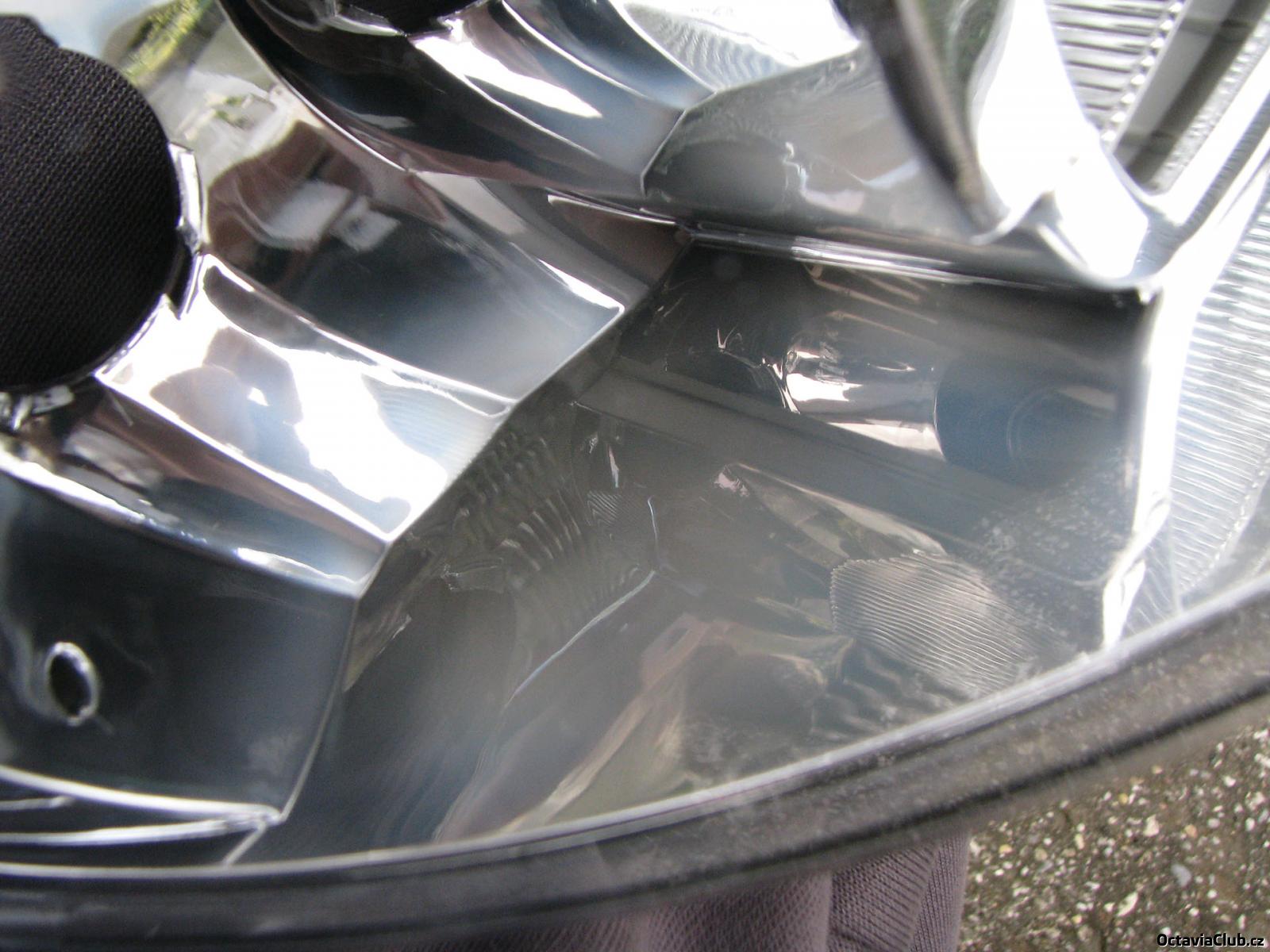

Ano, mám vyzkoušeno několik párů na dvou Octavkách, taky jsem nechápal, proč se tak děje, bezproblémově zafungovaly až podobné, jako má nyní Omicron (moje mají akorát vpředu navíc čočku). Doporučuju světlo vyndat, propláchnout horkou jarovou vodou, následně destilovanou a světla budou jako nová. Rozhodně nevytírat hadříkem, ten by odrazovou plochu akorát poškrábal.
Postav se vedle jiné Octavky a hned uvidíš ten rozdíl. Když jsem zkoušel druhý pár, který jsem pozoroval od počátku, protože jsem už věděl, co se může stát, tak to bylo znát už po 100 km. Nejprve se to vytvoří jen na horní části přesně jako u tebe (mám to taky nafocené) a pak i na odrazových plochách mlhovky a sklíčku. Když jsem to řešil, tak mi jeden člověk z fóra napsal, že už to nechal zajít tak daleko, že to měl po celém světle. Já jsem to výše popsaným způsobem vyčistil jednou a od té doby je to v pořádku.
Upraveno uživatelem ViktorMPI
Ono to vyloženě nečerná, ale vytváří se nějakej povlak a plochy pak vypadají jako zamlžené. Je to na Tobě, co s tím uděláš. Já chtěl, aby se to znova lesklo, takže jsem to propláchnul, dal na nějakou dobu PIAA žárovky, které vypadaly lépe než obyčejné a pak jsem koupil ony LEDky, které vypadají docela jinak než ty, co jsem do té doby zkoušel a je to v pořádku (já ovšem nemusím řešit na denním svícení odpory, protože nemám FL elektriku).
Je to veru tak, trosku to cerna. Dal som svetla dolu, poriadne poobzeral a nad LEDkou je to mierne zacmudene :angry::blink:

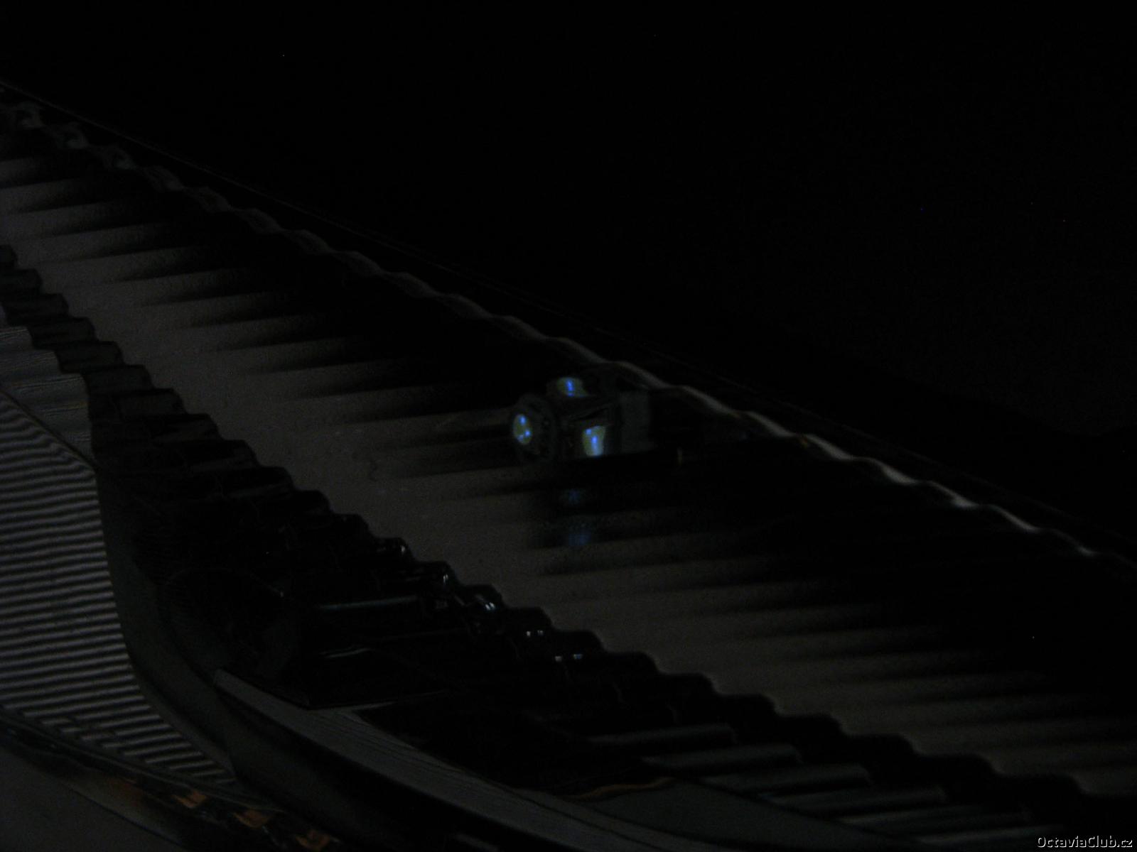

Dalsiu vec co som si vsimol a co ma trosku serie, je ze LED v parkovackach nielen pri startovani prebliknu, ale po vypnuti motora a vytiahnuti kluca este par minut jemne svietia.
Teda len jedna, od vodicovej strany :huh:

Neviem presne ako to myslis, ale oni praveze dosvecuju aj po vypnuti motora, cize este jemne svietia, ako je na fotke vyssie vidiet (teda iba lava strana od vodica).
