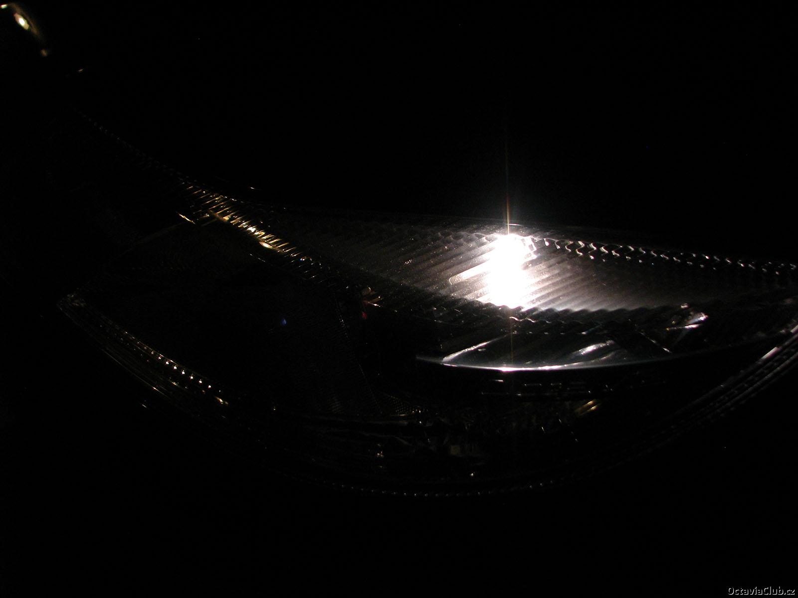

Tak som to popozeral detailnejsie a myslim, ze ich svietivost je postacujuca. Dal som kamosovi auto, nech sa prevezie a je to pekne vidiet aj z dialky. Praveze vtedy mi prisli, ze svietia silnejsie, ako ked som sa na ne pozrel z blizka :huh:
Ono aj zalezi z ktorej strany sa clovek na to pozrie, lebo maju SMD len z troch stran + dopredu, kdezto predchadzajuce ich mali po celom obvode ziarovky. Su samozrejme slabsie ako tie co som mal pred tym, ale zas nie o moc. Ved uvidim, co povedia zeleni, ale myslim ze problem nebude :D

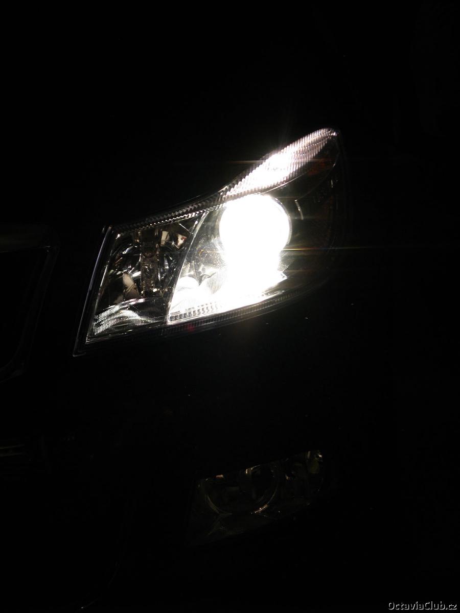

@marek393: tu je par fotiek z H7 NB+ a parkovackami T10 Cool Blue. Presne takto to vyzera aj realne. Fotky som nijak neupravoval, iba zmensil :)
Skratka to vobec nesvieti na "zlto", ako povodne...ale zas nesvieti to ako xenon.

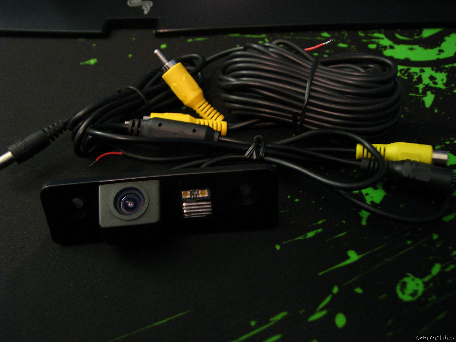

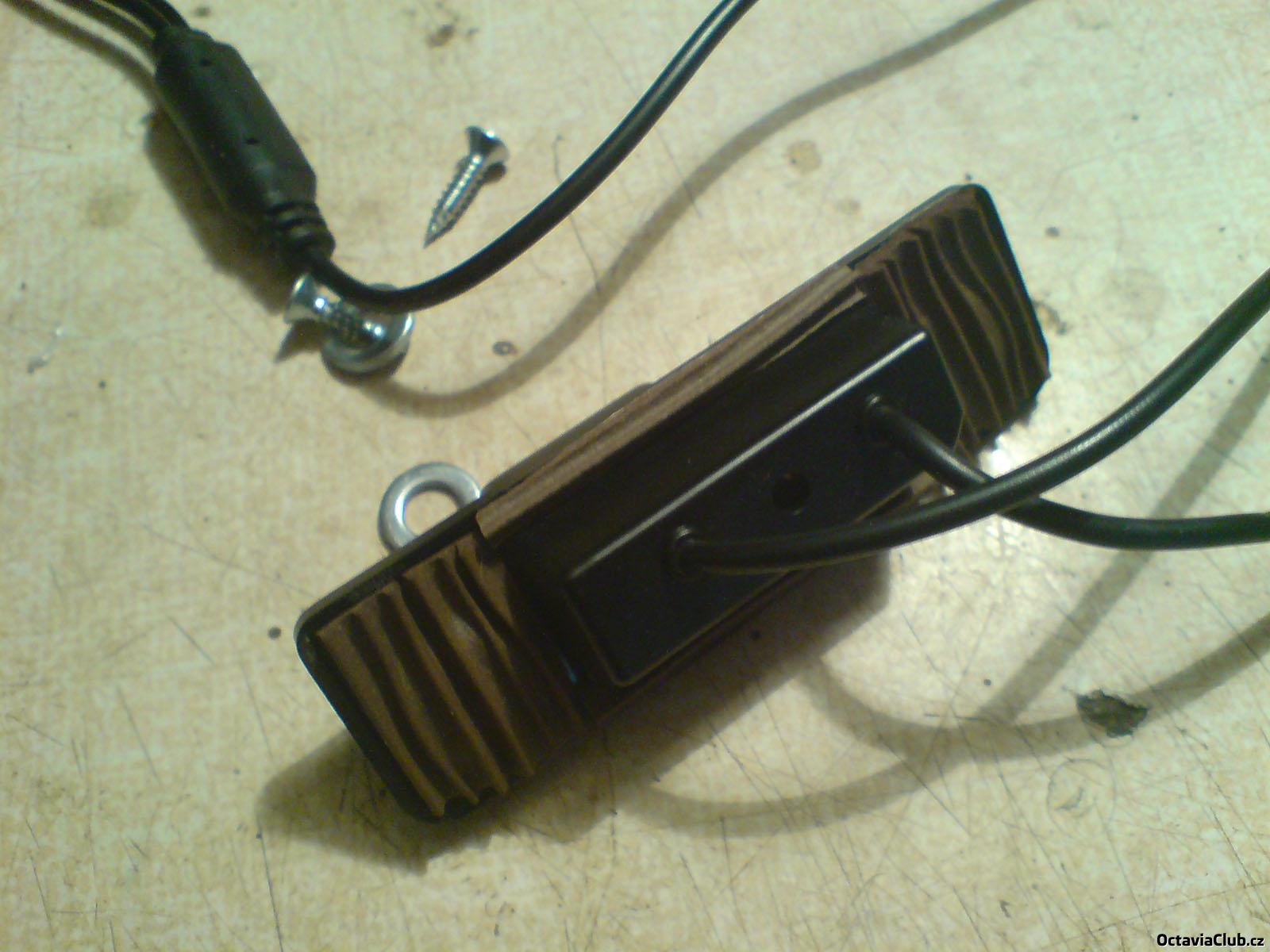

Bral som ju z ebay-u, konkretne tuto: http://www.ebay.com/itm/CAR-REAR-VIEW-CAMERA-SKODA-OCTAVIA-TOUR-FABIA-ROOMSTER-/150943764660?pt=US_Car_Alarms_Security_Systems&hash=item2324f310b4 , aj na zaklade celkom pozitivneho feedbacku na uzivatela.
Vysla na nejakych 13€ - shipping free, z hong kongu :D ...objednaval som ju 04.11. a vcera mi prisla, takze v celku rychlo :palec:
Chcel som iba na skusku nejaku najlacnejsiu, lebo ked sa mi to nebude pacit tak to vyhodim, popripade podarujem. A pri cene 70€ a vyssie (ako idu u nas), by som si to dovolit nemohol. Urcite dam vediet ako funguje, nahram aj video. No najprv sa musim objednat na montaz ;)

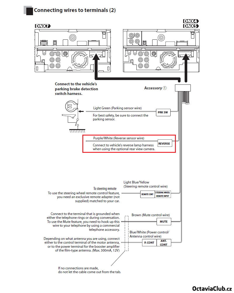

Hej, mam to na CAN, no cez redukciu. Nic mi nepreblikuje, lebo nic nemam napojene na reverse.
For adding rear-view camera to your system, a dedicated RCA video input is available on new Kenwood In-dash monitor systems. When selecting reverse gear, the system detects the signal from reverse line and automatically switches to view from the camera.
..takze by to fungovat malo :)

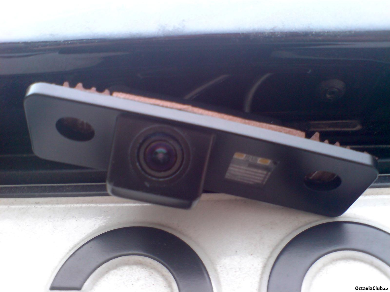

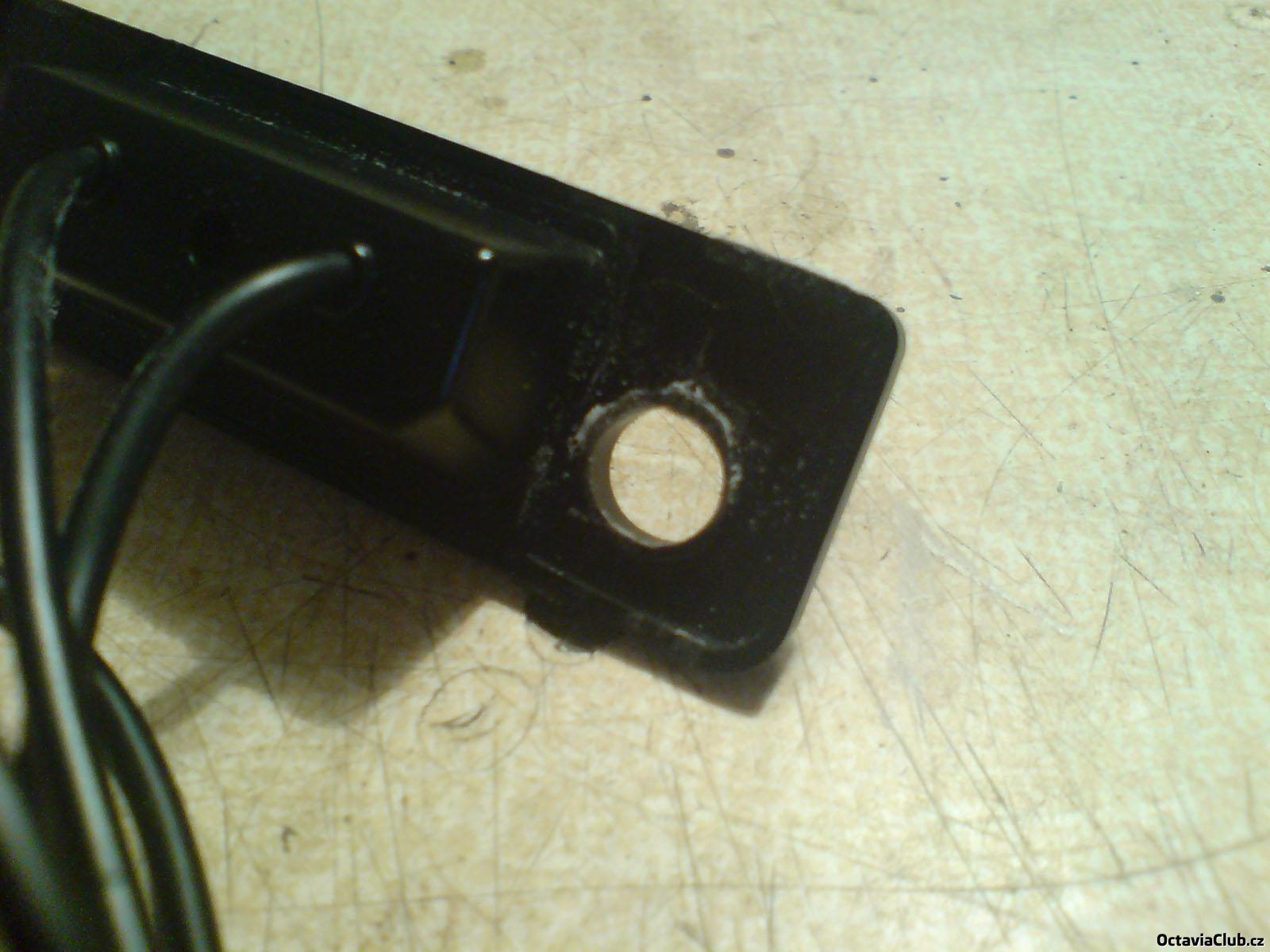

No teraz som zistil, ze diery na kamere trosku nesedia (odchylka asi 1-2mm), cize sa bude musiet trosku modifikovat :D

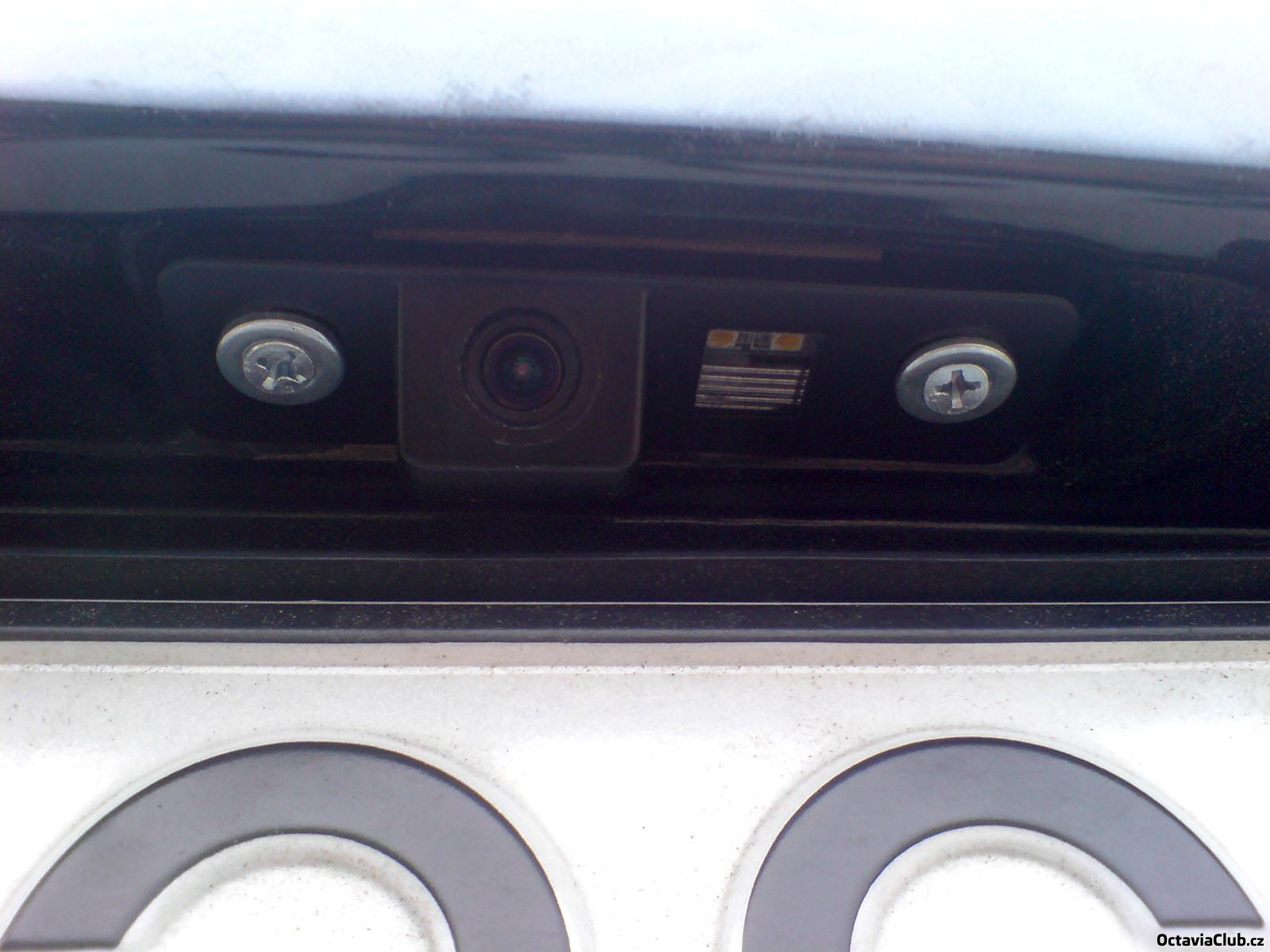

Tak je to nahodene. Musel som trosku zrezat z otvorov kamery a improvizovat, tym sa diery zvacsily a zapasovalo to do dier v kapote. Este musim doladit tesnenie, toto je len provizorne...

Je to napojene na reverse a svetlo spiatocky, cize pri hodeni rychlosti sa to samo prepne na R-CAM :palec:

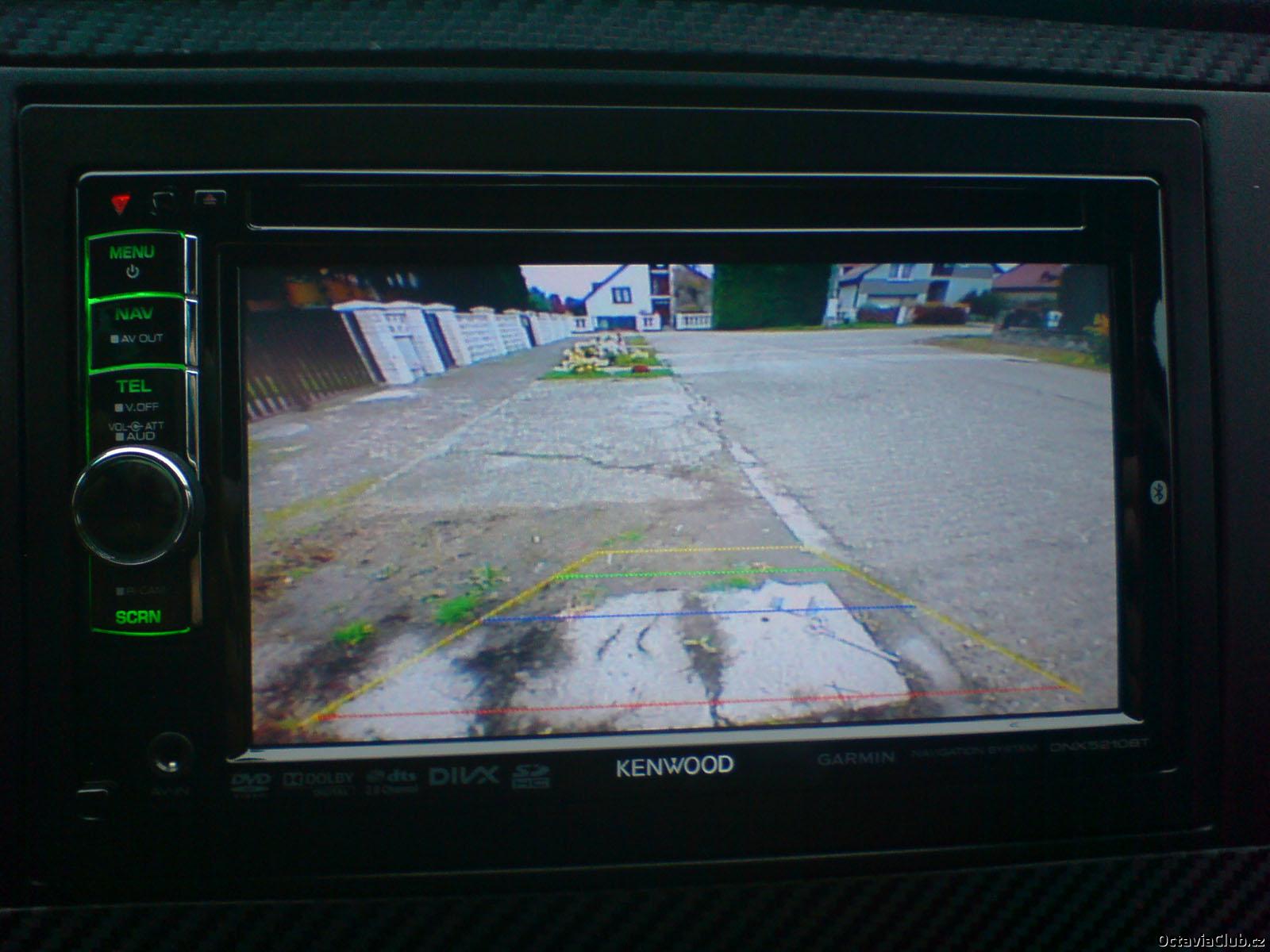

Inak obraz je celkom v pohode, nato, ze to bolo za taku cenu. Ale nemam s cim porovnavat, lebo cuvaciu kameru som este u nikoho na zivo nevidel :)
Este som sa s tym moc nehral, myslim s nastaveniami kamery v DNX, lebo musim najprv doriesit tie hlavne veci. Len co som narychlo meral, tak ta cervena ciara je vzdialenost asi tak 30cm od naraznika a spodok monitoru je asi 15-20cm od naraznika. Mohol byt sklon trosku nizsie, aby bolo vidiet aj naraznik, mozno to este postelujem a nieco vymyslim :rolleyes:
