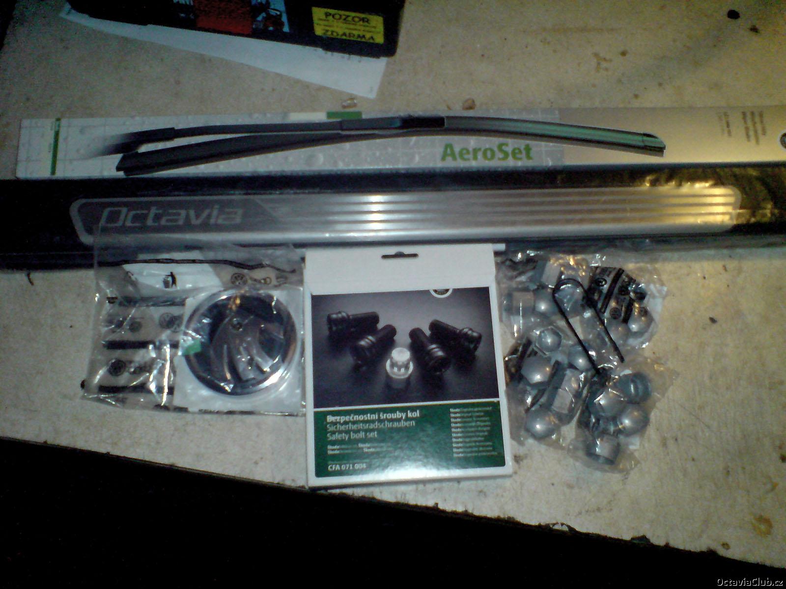

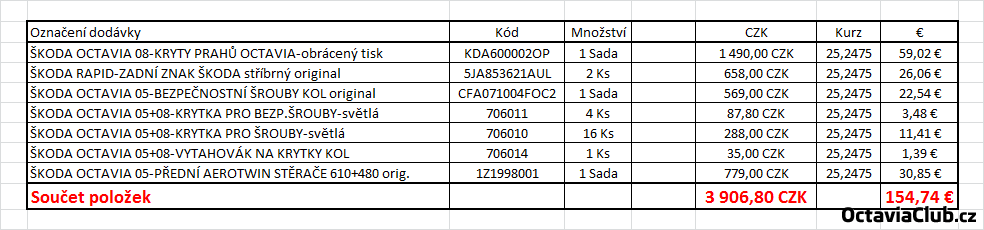

auto je hezký a nákup je taky super :palec:
