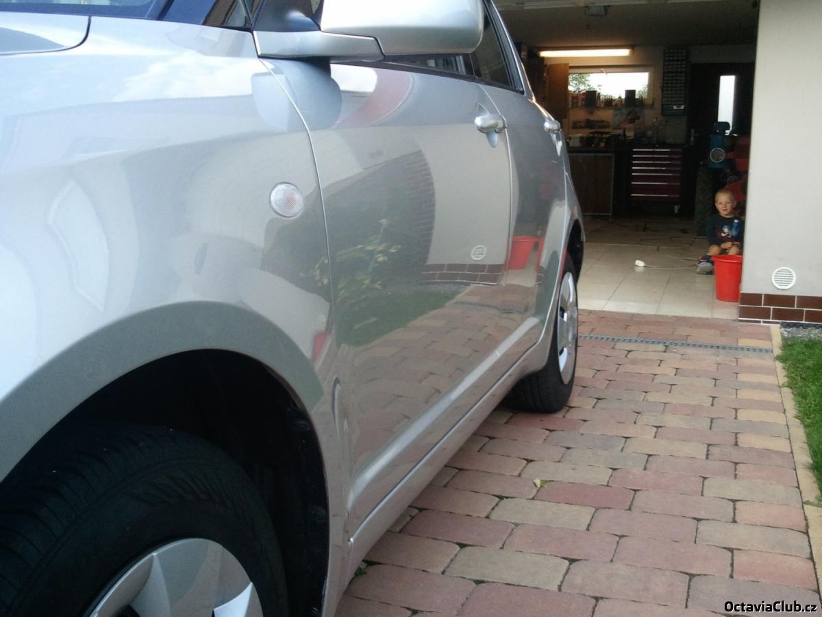

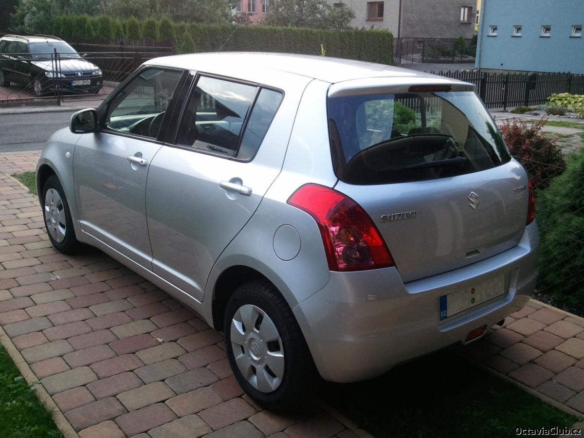

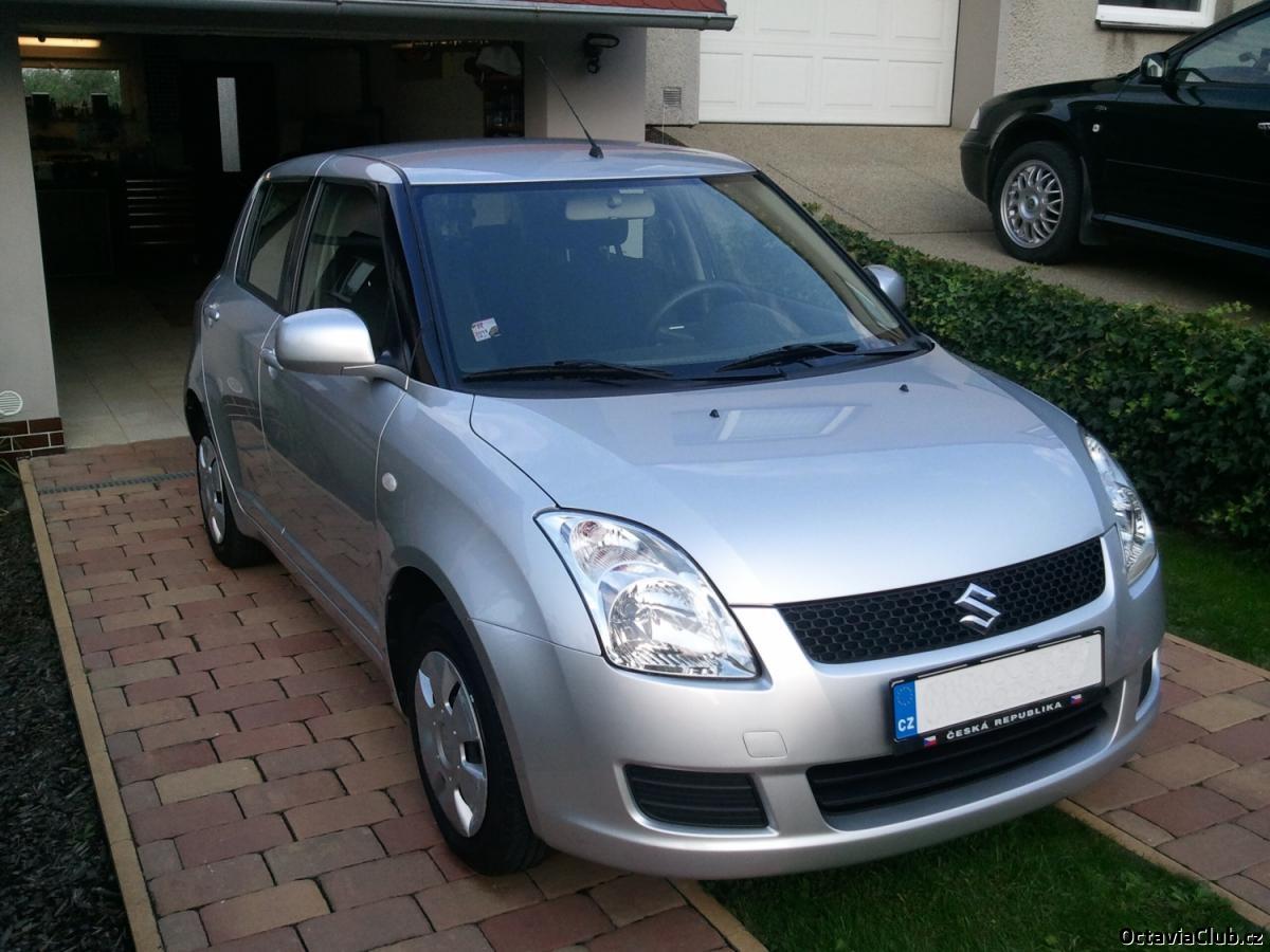

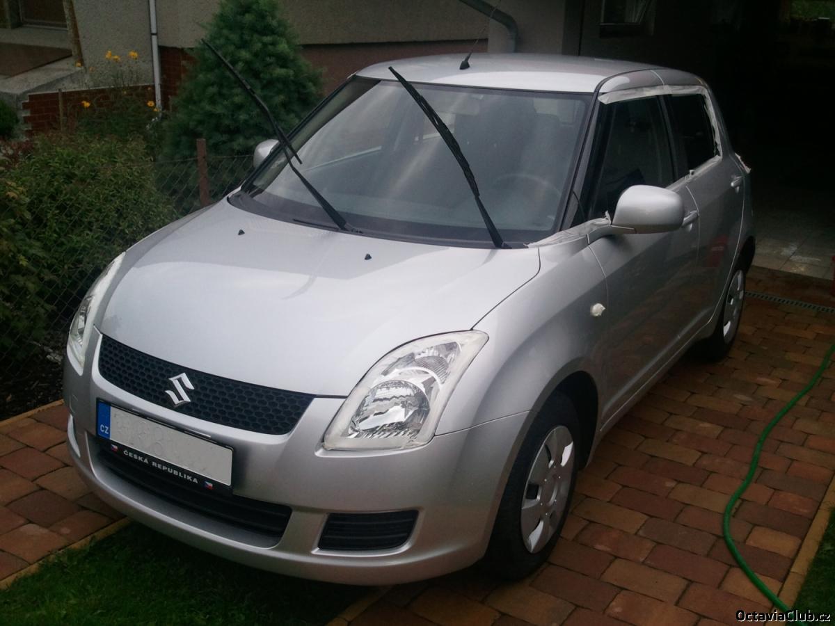

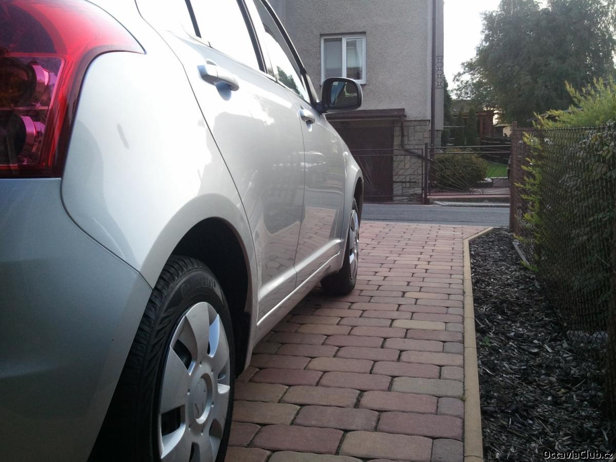

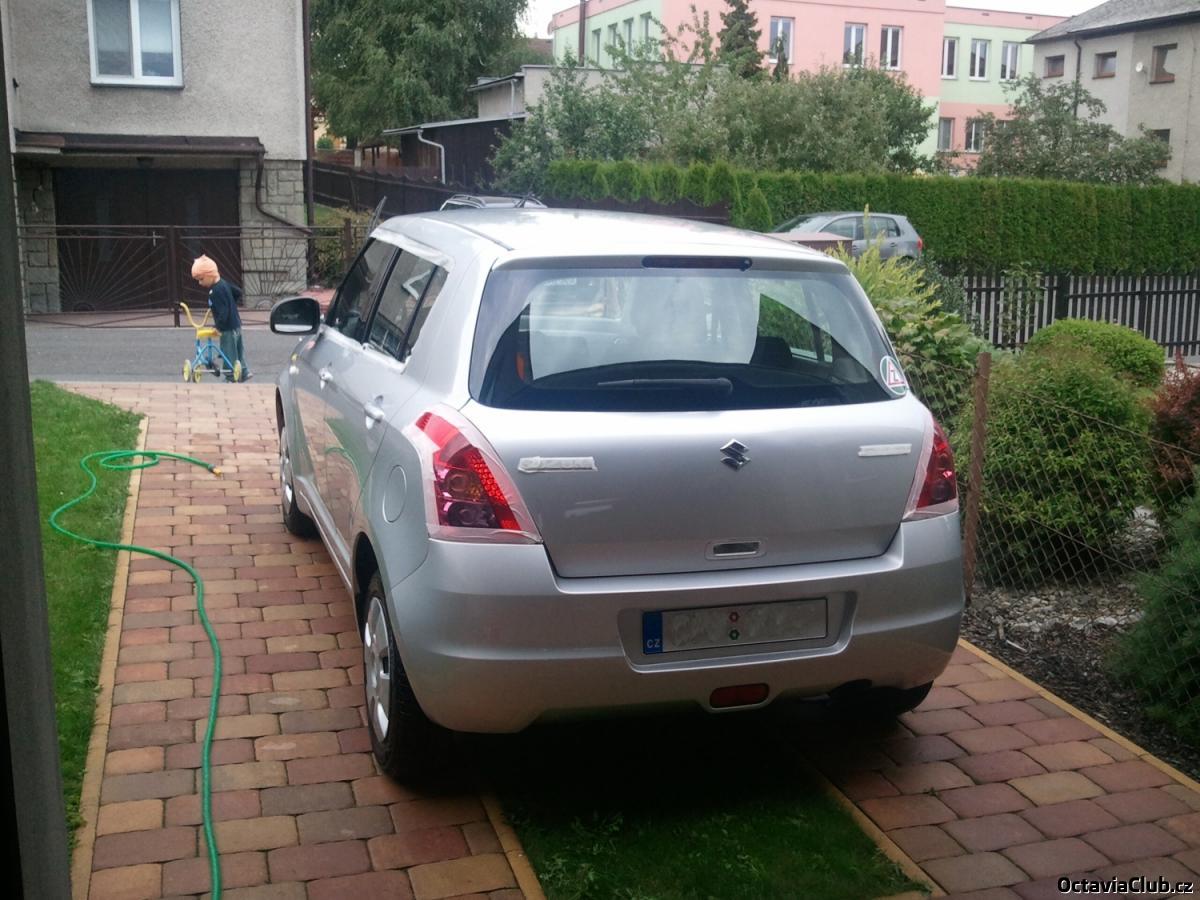

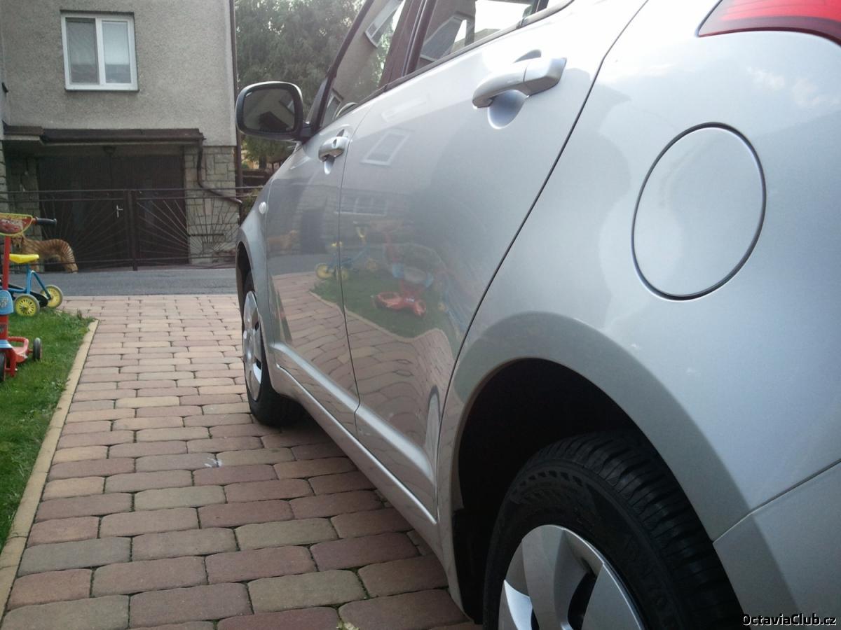

1) Suzuki Swift, stáří 4 roky, lak byl úplně matový, dosti poškozený z myčky. Práce na renovaci laku cca 8 hodin.

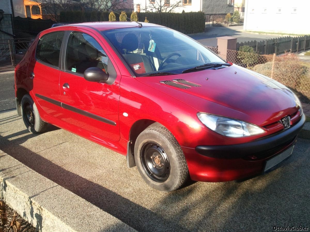

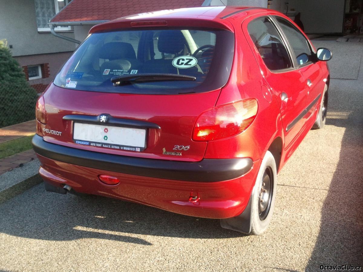

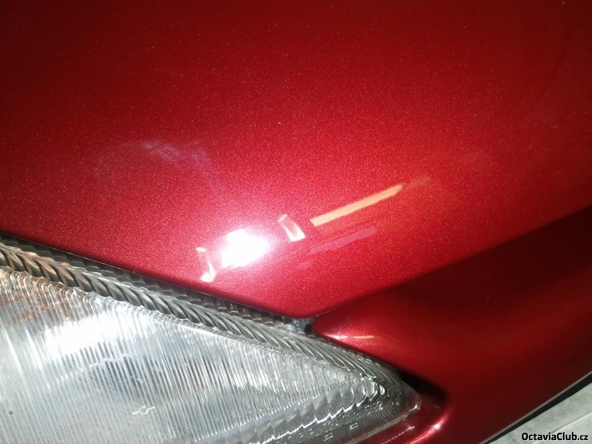

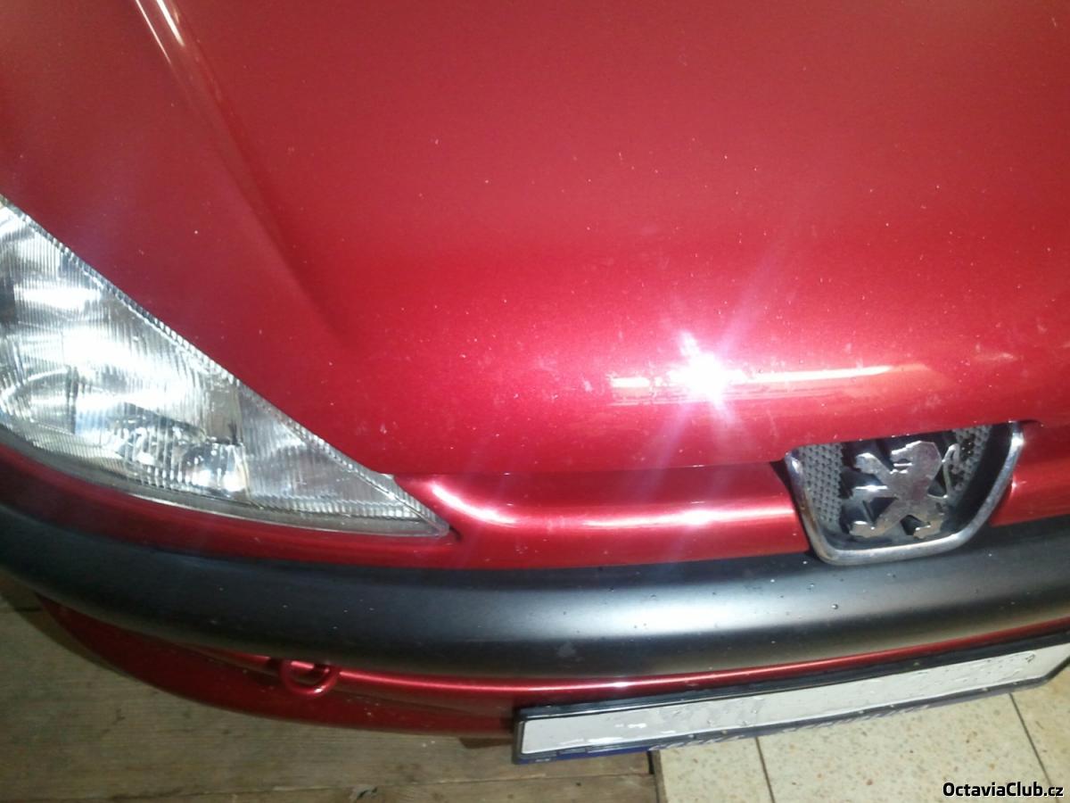

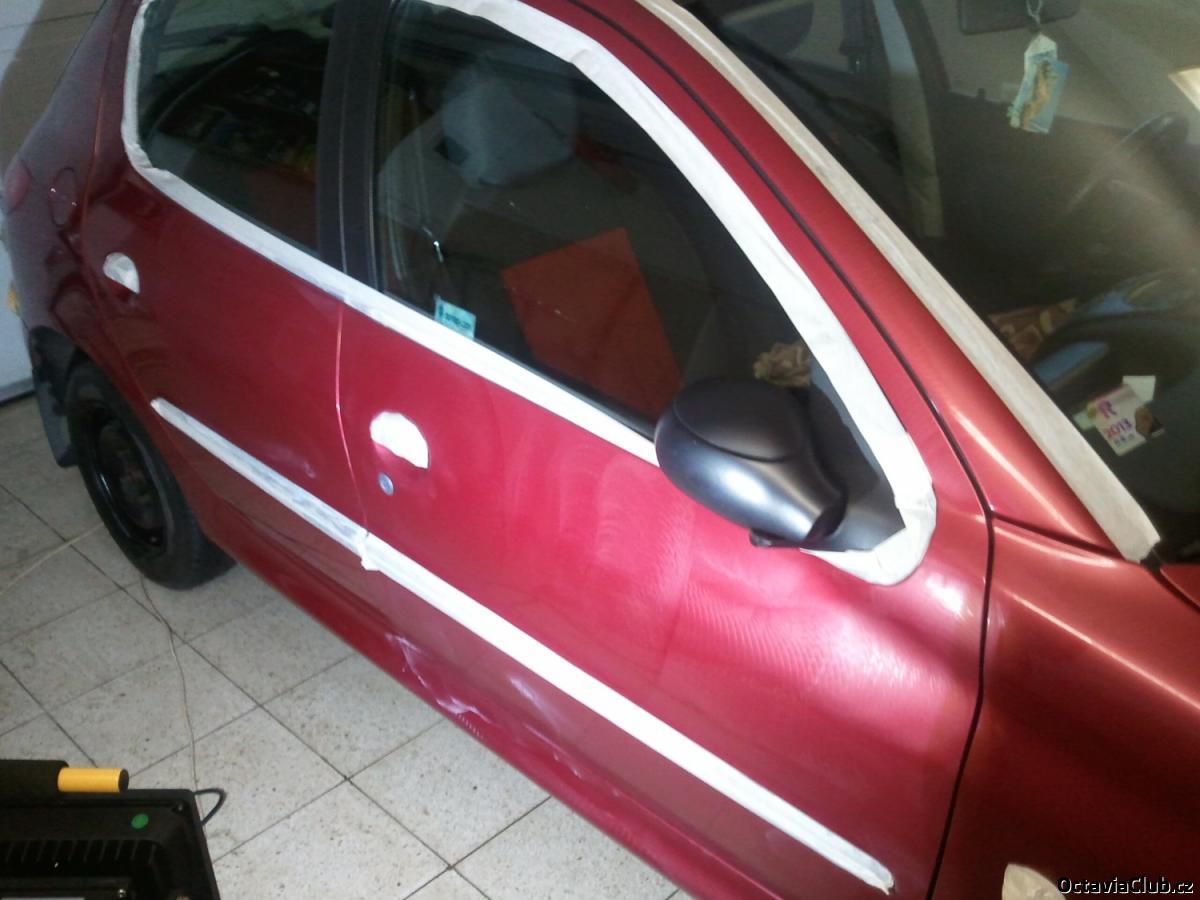

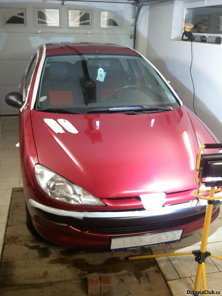

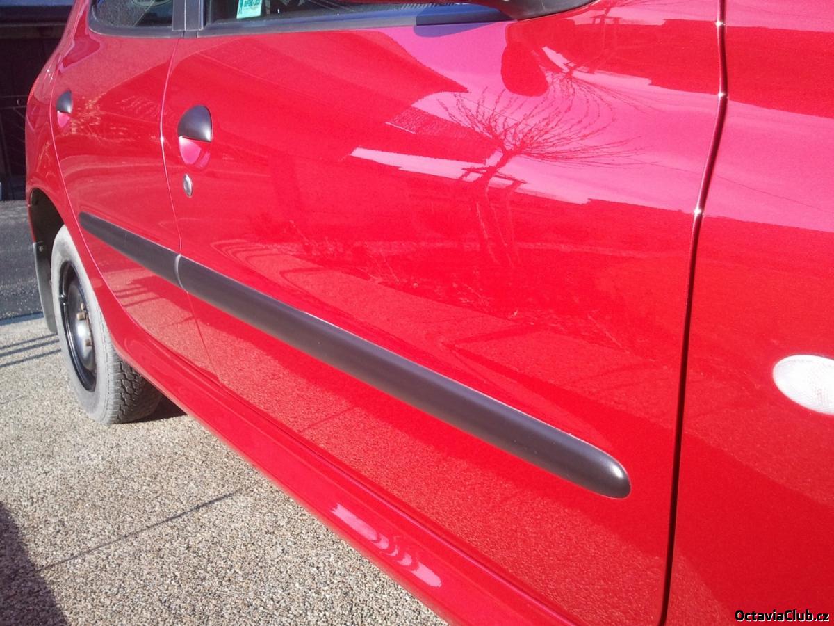

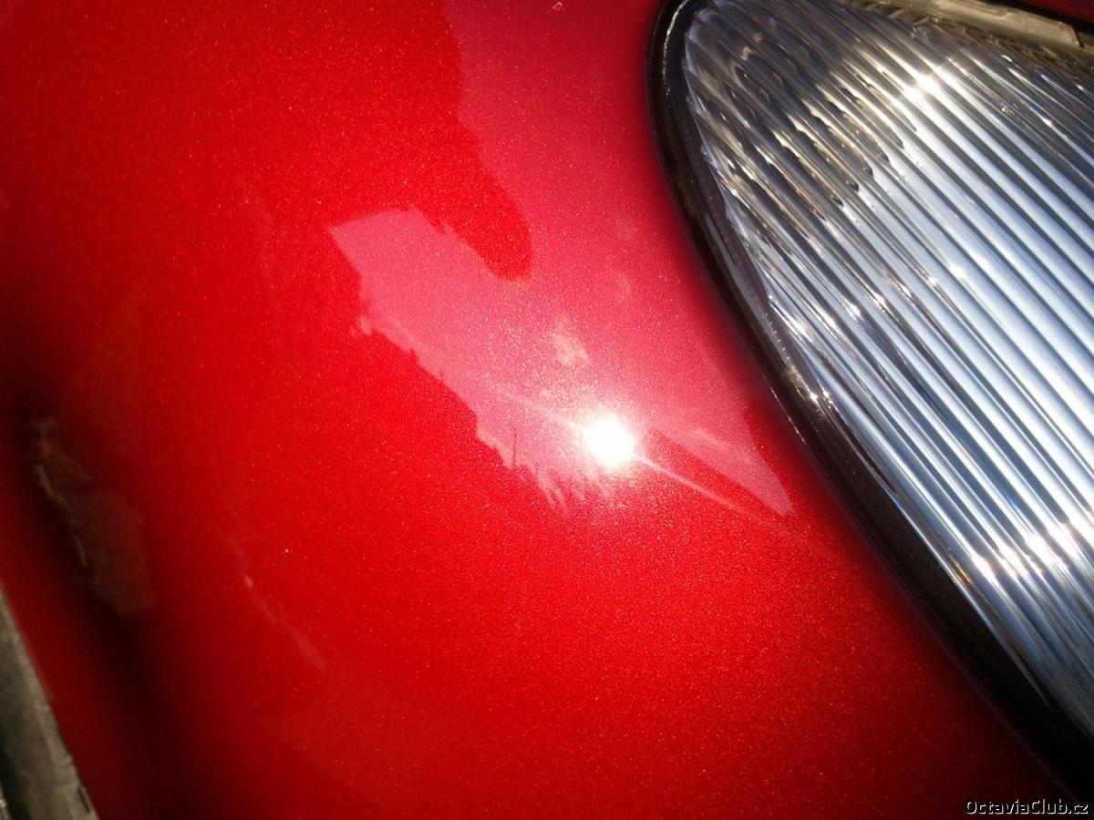

2) Peugeot 206, stáří 12let, lak na ten věk celkem zachovalý. práce na renovaci laku cca 11 hodin.

Díky moc za pochvalu, snažím se jak to jen jde a nabývám zkušenosti což je velmi důležité.

Papírovou páskou je lépe oblepit všechny gumové a plastové díly jako ochranu před poškozením (světla, lišty,atd), jinak po konečné úpravě laku ošetřím plastové díly přímo přípravkem na vnější plasty.
Jinak já používám ucelenou řadu kosmetiky Riwax :
Můj postup:
mytí: Riwax shampoo+motocleaner+whell cleaner
očista laku: IPA na asfalt, pak Riwax clean clay+ lubrikant RX20
hrubší korekce laku pasta Riwax RX06
leštění laku pasta Riwax RX04
2-3 vrstvy vosku Riwax PX300
Pneu-Riwax tire black shine
Plasty+chrom - Riwax moto shine
