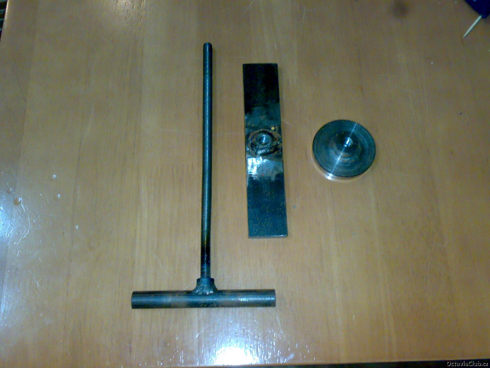

Kracco Odesláno Listopad 14, 2012 Sdílet Odesláno Listopad 14, 2012 Já sem si sám měnil zadní destičky a potřeboval sem k tomu sprej WDR na promazání, velký sikovky a kus páskoviny cca 25 cm kde sem uprostřed navrtal díru a jeden dlouhý šroub s matkou. To potřebuješ k tomu že musíš zároveň tlačit a šroubovat jestli chceš mužů ti to vyfotit abys věděl jak to vypadá, já když už sem se do toho pustil tak sem to komplet i nalakoval 0 Citovat Odkaz ke komentáři

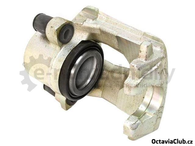

Kracco Odesláno Listopad 14, 2012 Sdílet Odesláno Listopad 14, 2012 (upraveno) Jak píše Pavlus píst musíš zároveň tlačit a zároveň otáčet aby zalezl dovnitř takhle je rozdělaný nechal sem si ho udělat v práci od údržbářů takhle pohromadě zasunu do třmenu utahuji a zároveň si sikovkama pomáhám v otáčení pístu tady vidíš jak je ten válec velký Upraveno Listopad 14, 2012 uživatelem Kracco 0 Citovat Odkaz ke komentáři
Kracco Odesláno Listopad 15, 2012 Sdílet Odesláno Listopad 15, 2012 Ještě chci dodat na tom pístu je gumová prachovka tak jí musíš pořád hlídat aby si jí neukroutil 0 Citovat Odkaz ke komentáři
t-vag Odesláno Listopad 15, 2012 Autor Sdílet Odesláno Listopad 15, 2012 diky moc, udelam si podobny pripravek a pustim se do toho :-) 0 Citovat Odkaz ke komentáři

Neználek Odesláno Listopad 16, 2012 Sdílet Odesláno Listopad 16, 2012 Pomáhá pod tu prachovku nastříkat brzdovku. 0 Citovat Odkaz ke komentáři
