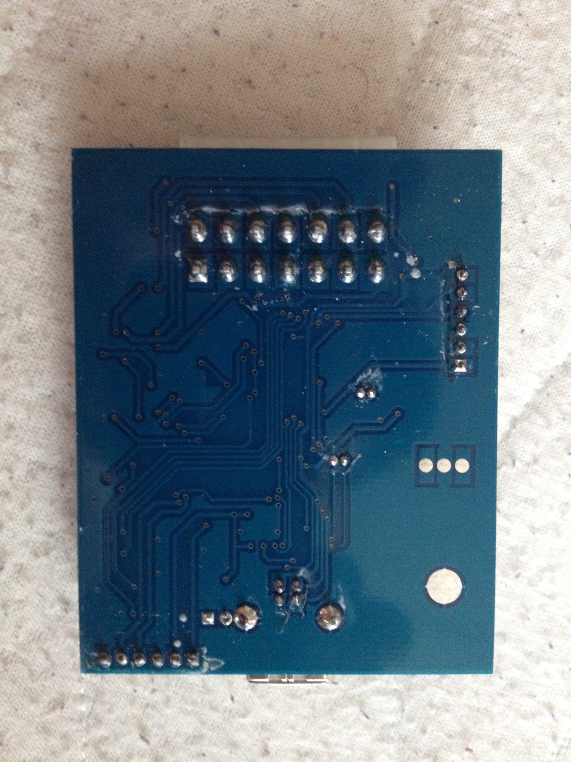

DiKey Odesláno Březen 27, 2019 Sdílet Odesláno Březen 27, 2019 Zdar, má někdo nafocené PCB rozebraného PolarFis. Díky 0 Citovat Odkaz ke komentáři
swenak Odesláno Duben 28, 2019 Sdílet Odesláno Duben 28, 2019 Snad je to ono, 7 let staré foto, je to verze PF03. 0 Citovat Odkaz ke komentáři
DiKey Odesláno Duben 28, 2019 Sdílet Odesláno Duben 28, 2019 Díky za fotky. To PCBčko navrchu je něco dodělávaného nebo si tak ušetřili revizi a naplácli tam tohle? 0 Citovat Odkaz ke komentáři
